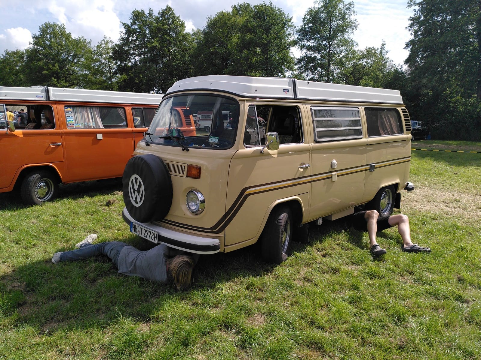

Mit Stephans Unterstützung spontan das Kupplungsseil am Sonntag in Bockhorn erneuert:
Währen des Staus bei der Ausfahrt hat sich das Seil mit einem "Pling" deutlich gelängt: Zum Glück hatte ich ein Reserve Zug in der Sitzbank liegen
Habe ihn artgerecht im Rudel gehalten, unsere Bulis sind ja doch eher Herdentiere.
