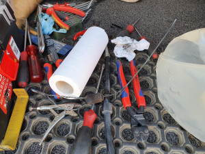

Nicht gestern, sondern heute. Nachdem im Urlaub mein Scheibenwischermotor seine Arbeit eingestellt hat, weiß ich wie doof das ist, wenn es regnet.
Also heute aus 2 Motoren mit Gestänge einen funktionierenden gemacht. Muss halt leider das Handschuhfach, das Radio und Teile der Lüftung entfernt werden.
Ist aber machbar.

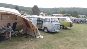

Waren auf dem Bustreffen an der Oberweser und zusammen mit Norbert haben wir die T2 Quote relevant erhöht. War ein sehr schönes, wenn auch sehr heißes Wochenende, und ich freue mich schon auf die nächste Gelegenheit.
Die über den Winter neu gebaute Motorkühlung hat sich bewährt, die Wassertemperatur war auch trotz der heutigen Hitze und Wohnwagenbetrieb stabil zwischen 84 und 86 Grad. Mehr Sorgen macht mir das Getriebe. Da messe ich nur das Gehäuse, aber wenn das schon 90 Grad hat dann muss ich evtl etwas tun.
Insgesamt hat der T2 sich als zuverlässig erwiesen, alle anderen Autos in Haushalt hatten Ausfallerscheinungen.

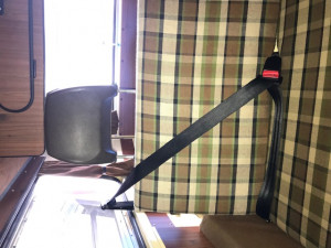

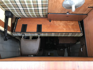

Da der Junior langsam aus seinem Kindersitz wächst, endlich mal die Kopfstütze an der Rückbank verbaut...
Das Braun vom T3 ist etwas dunkler als das vom T2, passt aber trotzdem ganz gut zum Westfalia Ausbau...

Sieht gut aus! Da ich mit meinen 1,90m auf der Berlinpritsche immer die Füße baumeln habe hatte ich mal überlegt, ob man nicht eine Erhöhung der Bank über die ganze Breite machen kann, die man nachts dann vorne an die Sitzfläche steckt als Verlängerung der Liegefläche. Hat das vielleicht schon mal jemand realisiert?
Georg
