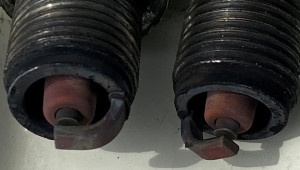

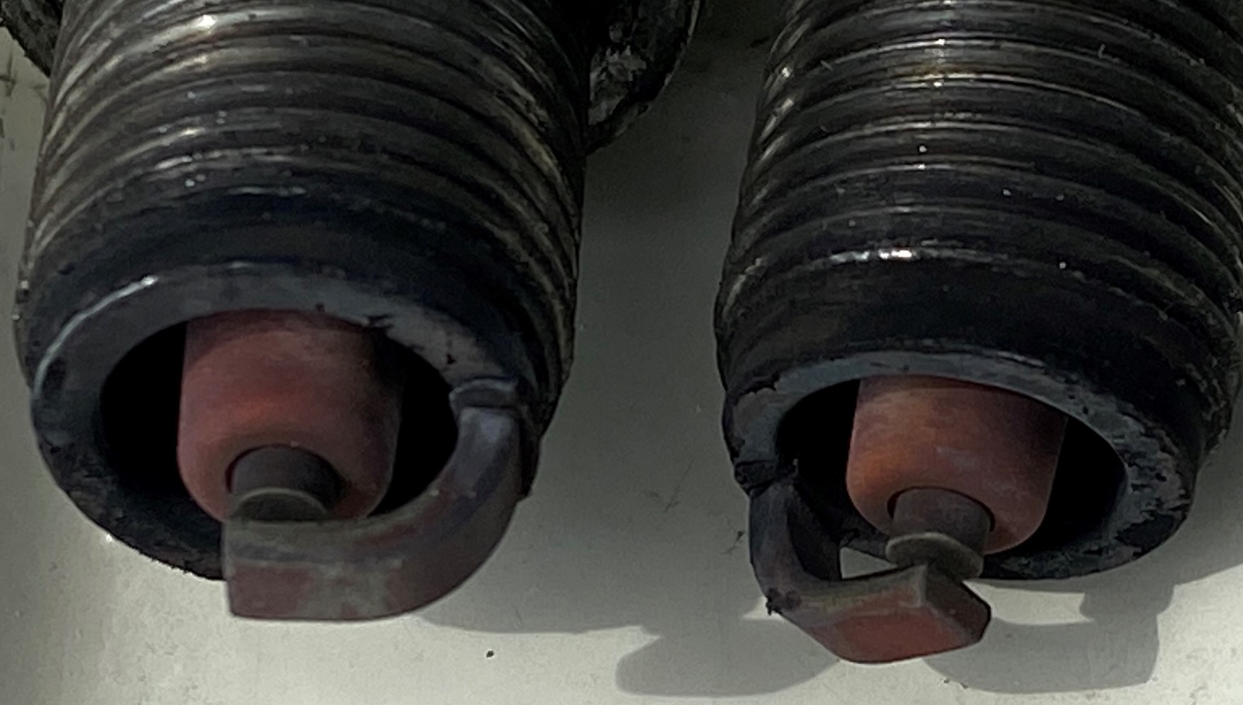

nach 200km Autobahn mit stur 100-110km/h sehen die Kerzen alle so aus: Insgesamt läuft der Motor noch zu fett und verbraucht zu viel, 15,3l auf dieser Strecke....
Es sind NGK BP 6 E S Kerzen in meinem 2,1l Typ 4, Webcam 270, Doppelvergaser Weber 40 IDF70
Gewindekragen sagt: zu fett!
Elektroden u. Isolatoren sagen: zu mager zu heiß!
Richtig?
Was ist euer Tipp? Soll ich Kerzen mit geringerem Wärmewert fahren? Wenn ja, welche?

das Problem an der Diagnose durch Kerzenbild ist das du auch das Bild anschauen musst wie es in dem Betriebszustand war.
Wenn du auf der Autobahn fährst und anschließend noch 30km Landstraße und Ortsverkehr dann bleibt von dem Autobahnbild nicht mehr viel übrig. Da hast du dann die Teillast als Bild.
Falls du das Bild direkt nach der Autobahnfahrt aufgenommen hast ist ja alles gut.
Normalerweise sollte man soetwas folgendermaßen durchführen:
Du fahrst auf die Autobahn und fährst den Motor dort schon warm. Dann hälst du den Betriebspunkt schön konstant (zb. 100km/h) bis kurz vor einem Parkplatz. Dann fährst du auf den Parklpatz und versuchst den Motor so kurz wie möglich in dem anderen Betriebspunkt zu fahren. Also flott rein und Motor sofort aus. Dann die Kerzen rausschrauben und begutachten. So wie das Bild aussieht laufen die Vergaser vermutlich obenrum zu fett und im Leerlauf bzw unterem Drehzahlbereich zu mager.. Weil nur in der Mitte hell, das interpretiere ich als "Stadverkehr" Kerze wird dann nicht richtig heiß..

Und an Jochen: Ja genau so hab ich es heute gemacht, Autobahn und dann die Maschine sofort aus. Das Kerzenbild ist ziemlich konsistent, auch nach Land- / Stadtfahrten sieht es ähnlich aus.
Beim ersten Mal dachte ich, dass ich Erdbeersaft im Tank hatte....

Merke. 99% aller Vergaserprobleme liegen an der Zündung. 15l sind zuviel.
Wenn alle 4 Kerzen ungefähr so aussehen, dann ist das Kerzenbild eigentlich ganz schön. Mit dem Wärmewert ändert sich da nicht viel.

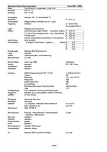

1-2-3 Feste Kurve F - 10°vor.
Jetzt hab ich's: leider unlesbar , bin hier am Fremdrechner (Dose
), kriege ich heute nicht mehr hin...

na dann is ja alles im Lot. Ich würde dennoch auf zu fett tippen. der Rand der Kerzen ist mir persönlich noch zu dunkel. Rehbraun sieht mir doch anders aus oder es ist schlecht aufgenommen

Rehbraun kannst du mit dem heutigen Sprit vergessen!bullijochen hat geschrieben: ↑09.04.2021 23:44 Hallo Hubertus

ich fahre W5CC auf einem leicht optimierten 2.0l mit Solex 36-40. Das gibt ein ähnliches Kerzenbild, allerdings ca. 11 Liter im „Standgas“ (100km/h) und 13.5 Liter bei Reisegeschwindigkeit (120-130km/h). Ist ein eher schwerer Westfalia Berlin mit TSZ-H Zündanlage.
Ich würde an Deiner Stelle zumindest eine Zylinderkopf-Temperaturanzeige verbauen oder - noch besser - auf einen Rollenprüfstand gehen...
