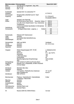

1-2-3 Feste Kurve F - 10°vor.
Jetzt hab ich's: leider unlesbar , bin hier am Fremdrechner (Dose
), kriege ich heute nicht mehr hin...
