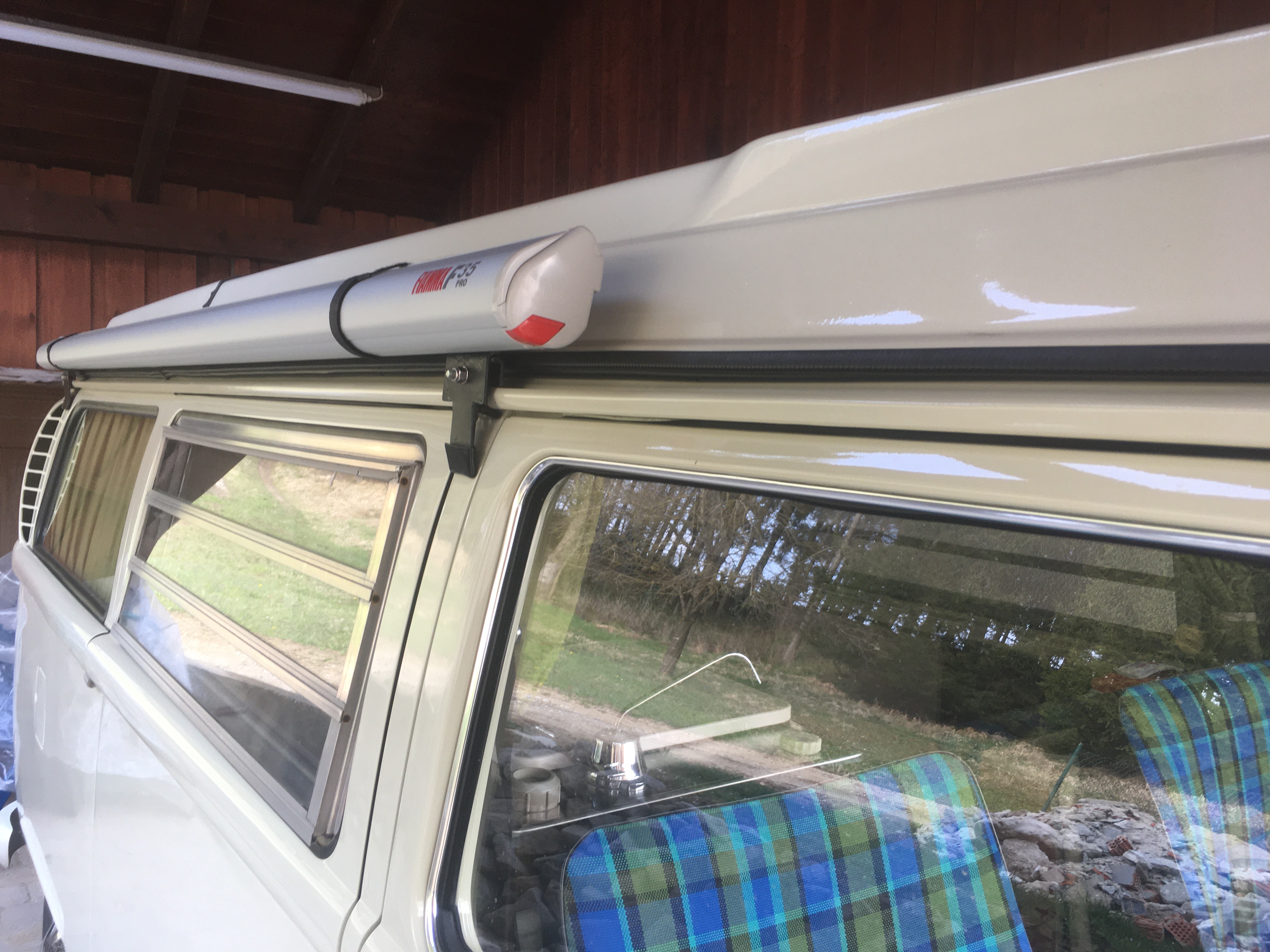

wir haben an unserem T2 a Westfalia mit Klappdach die von Fiama dran.
Fiamma f35 pro 270cm
Halter die vom T3 und diese ein bisschen umgebaut.
Klappt seit 2 Jahren ohne Probleme.
Das Dach lässt sich super aufklappen.
Grüsse Manuel

Anbei mal ein Bild unserer Fiamma.
Passt wegen der geringen Größe eigentlich sehr gut dazu.
