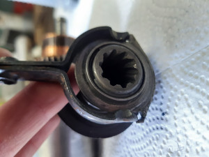

Sieht zerlegt so aus.
Ist zwar Typ1, aber prinzipiell gleich.
Bei mir war der Freilauf defekt. Gab's aber noch neu.
Nimm dir bisschen Zeit und zerleg den Anlasser.
Dann wirst du den Fehler finden.
Und wenn nicht, kannst du immer noch einen neuen kaufen
