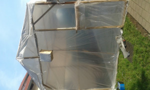

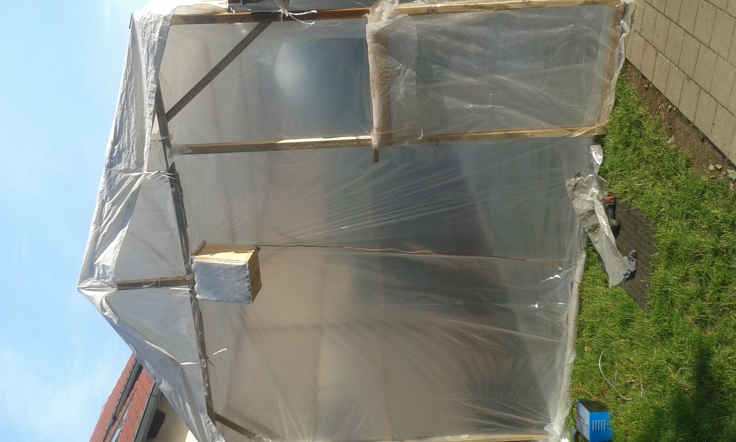

Hallo
Ich hab meinen Bus letztes Jahr auch trotz abraten einiger Leute bei mir im umfeld mit Einschichtlack lackiert.
Ich würds auf jeden Fall wieder machen! Ich find es passt besser zum bus, wie ein hochglanzfinish.
Ich hab den bus daheim selber Lackiert.
Alle sagten, bei dem Wert der Busse heute, kannst du sowas nicht machen, aber mir ist nicht allein der wert des busses wichtig sondern der spaß und reizt am arbeiten, ist ja ein hobby auch wenns manchmal schwierig wird
Und da der Preis den heutzutage Lackierer verlangen, mein budget übersteigt blieb mir auch nichts anderes übrig.
