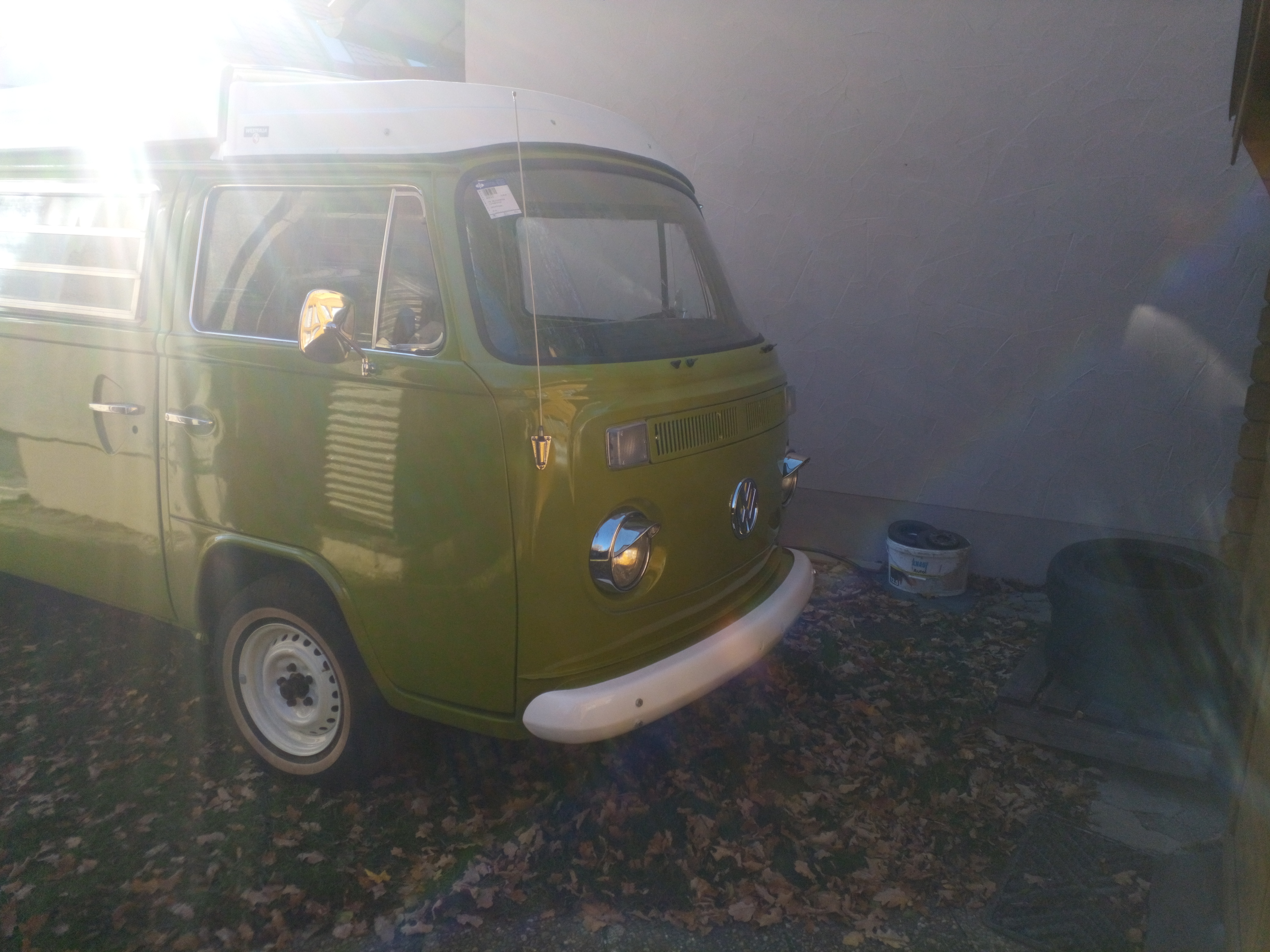

Kommt auf die Farbe und den Stellplatz an. Bei Rot auf keinen Fall einen Einschichtlack nehmen. Der braucht auf jeden Fall eine Klarlack als UV-Schutz. (Bei neuen Karten schon lange Serie und sogar aufpreispflichtig). Und selbst die anderen Farben werden auf die Dauer mehr leiden als die alten originalen Lacke. Mein Taigagrün zerlegt sich leider auch sehr deutlich. Da ich keine Sonnenmilch verwenden möchte und mein Stellplatz keinen vollständigen Sonnenschutz bietet, kommt bei mir nur noch ein Unilack mit Klarlack drauf.

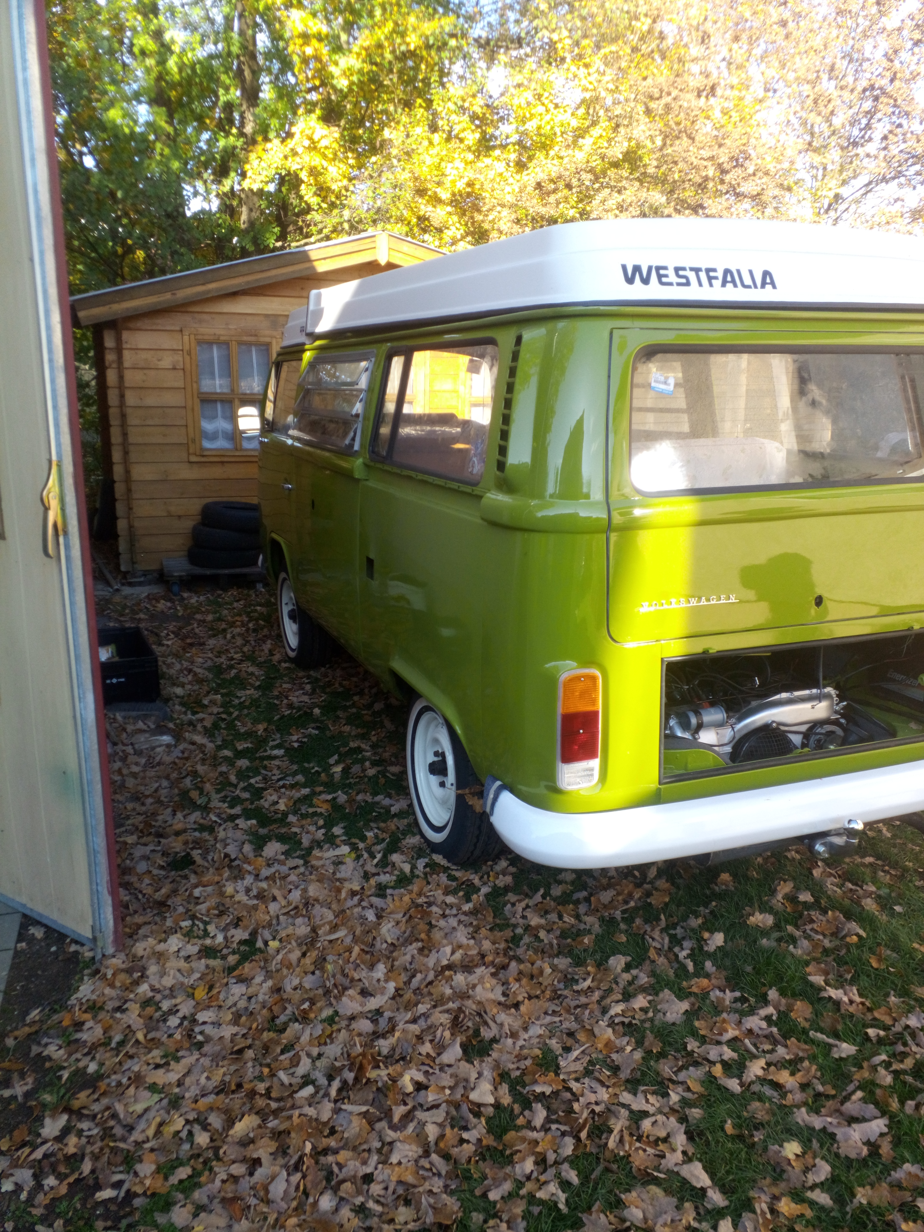

Hallo
Ich hab meinen Bus letztes Jahr auch trotz abraten einiger Leute bei mir im umfeld mit Einschichtlack lackiert.
Ich würds auf jeden Fall wieder machen! Ich find es passt besser zum bus, wie ein hochglanzfinish.
Ich hab den bus daheim selber Lackiert.
Alle sagten, bei dem Wert der Busse heute, kannst du sowas nicht machen, aber mir ist nicht allein der wert des busses wichtig sondern der spaß und reizt am arbeiten, ist ja ein hobby auch wenns manchmal schwierig wird
Und da der Preis den heutzutage Lackierer verlangen, mein budget übersteigt blieb mir auch nichts anderes übrig.

Finde ich super. Zumal längst nicht jede teure "Profi-Lackierung" auch nur annähernd perfekt wird.

Klasse! Und beim Bus mit den senkrechten Flächen geht das auch gut, da sich der Sprühnebel hier nicht ablegt. Und nach meinem Geschmack auf jeden Fall 2K Acrylharzlack bei einem Auto der 70er.
