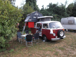

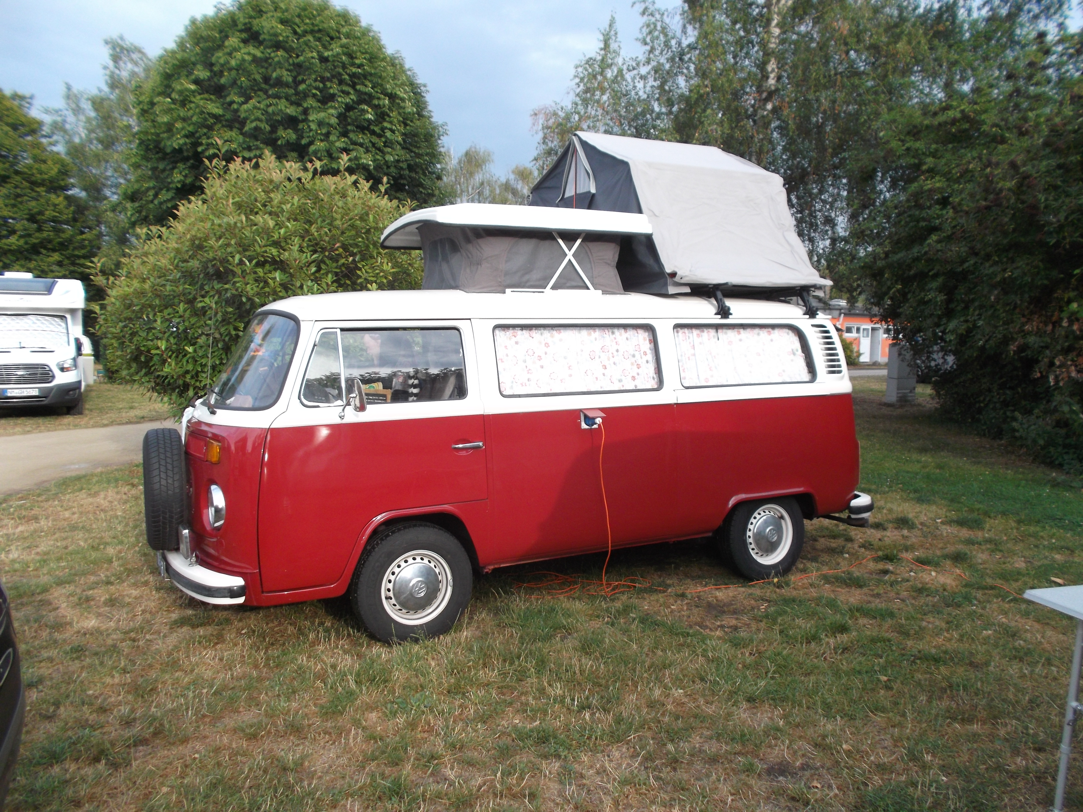

Letzten Urlaub habe ich einen niederländischen Bus gesehen, wo das Dachzelt auch auf den Trägern dieser Fa. montiert war.
Leider habe ich nicht nach der Größe die Füße gefragt.
ich denke auch, dass Du bei der Fa. Thule fündig werden solltest.

Ja so in etwa könnte das ganze werden. Nur das unser Zelt kleiner wäre aber das ist in diesem Fall nebensächlich.
