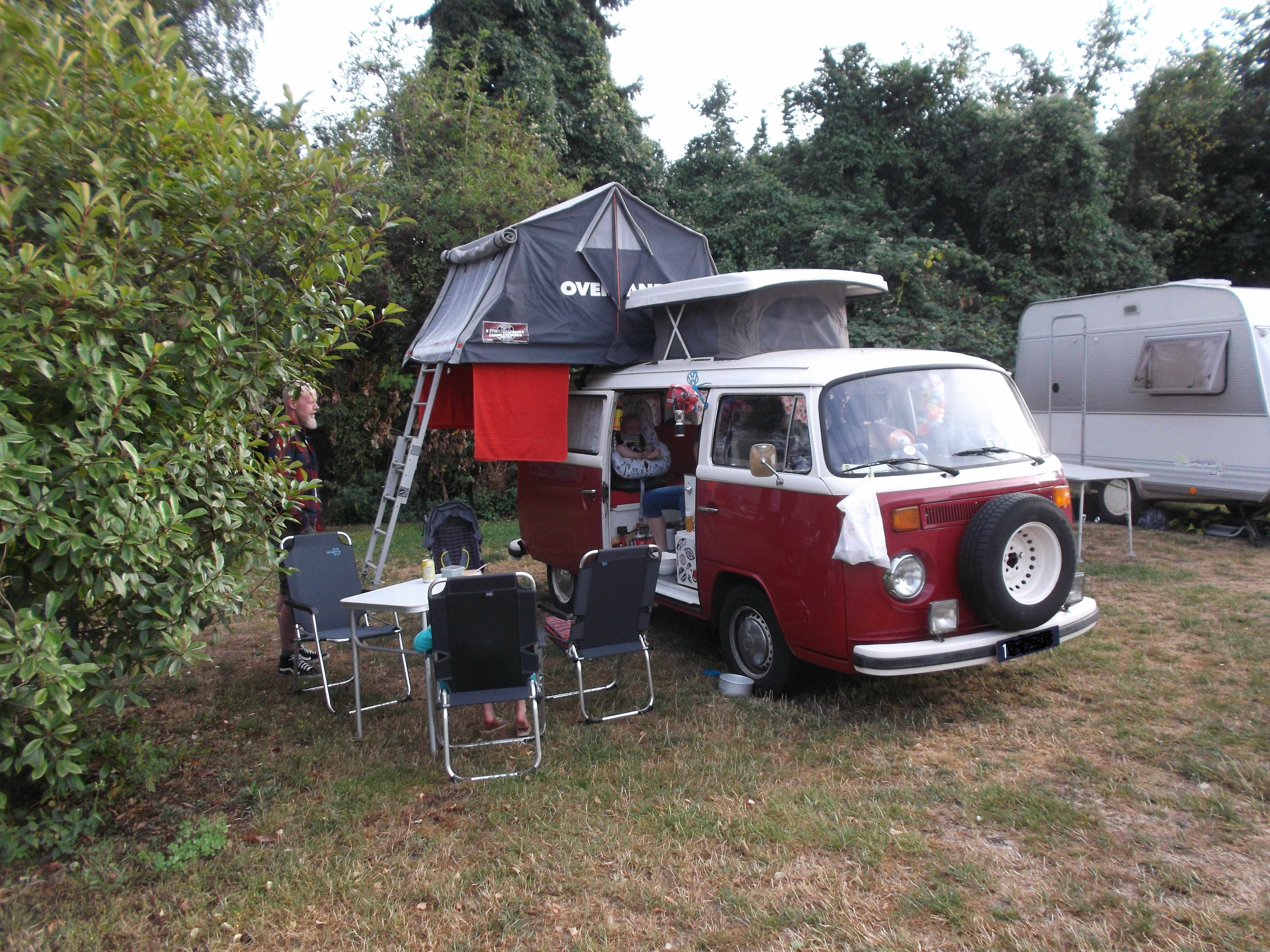

Ich überlege ein zusätzliches Dachzelt mitführen (und oben aufbauen) zu können. Dafür halt Zugang mittels Leiter etc. Die gängigen Gepäckträger sind meist rund.
Die Thule Füße gibt es doch in verschiedenen Höhen. Genaue Maße habe ich nicht, da musst du dich mal bei Thule durchwurschteln.
Ich würde mir die Thule Füße in der entsprechenden Höhe (ich meine 28cm reichen einfach mal ne Latte aufs Dach legen und nachmessen) holen zwei Querstangen dazu ( ich meine 1,6m reicht aus) und darauf dann das Dachzelt montieren..

Hallo Simon,
ich denke auch, dass Du bei der Fa. Thule fündig werden solltest.
Letzten Urlaub habe ich einen niederländischen Bus gesehen, wo das Dachzelt auch auf den Trägern dieser Fa. montiert war.

@ Norbert*848b
Ja so in etwa könnte das ganze werden. Nur das unser Zelt kleiner wäre aber das ist in diesem Fall nebensächlich.
