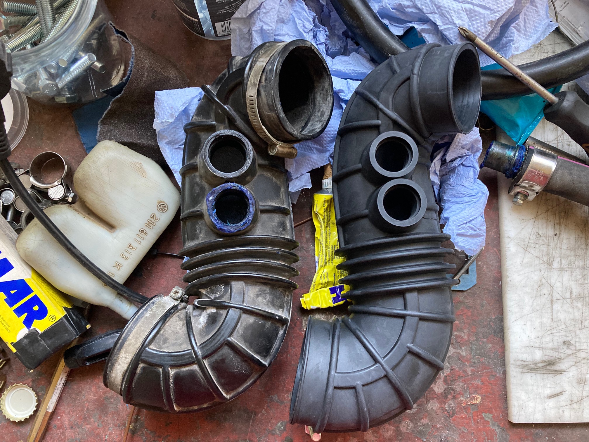

Ich habe derzeit das Problem, dass der Motor super anspringt, aber sofort wieder ausgeht. Er bleibt maximal 10 Sekunden an. Zufälligerweise die Zeit, die zusätzlich Benzin eingespritzt wird?! Auch mit Gas geben stirbt er ab.

-Alle Schellen gleichziehend verbaut--> kriege trotzdem immer etwas Falschluft an den Anschlüssen am Schlauch zwischen LMM und Drosselkplappe--> kann der da so viel ziehen, dass der Motor so abmagert, dass er ausgeht?
Das ist mein Schlauch. Ist das Rohr, welches im unteren Loch sitzt das originale? Oder hat da jemand was eingesetzt und ich kriege deshalb nicht dich ?
Die Schläuche kriegt man ja mittlerweile wieder im Nachbau , taugen die was? Sollte ich ihn wechseln? Sind ja nicht ganz billig.

wenn du irgendwo Bremsenreiniger hin sprühen kannst und der Motor dann an bleibt, weißt du doch, dass du ein massives Falschluftproblem hast.
Das Ganze System muss dicht sein, damit es auch richtig funktionieren kann.
Das Metallrohr ist original und muss mitsamt dem Kragen in der Mitte in den "S-Boot" gesteckt werden.
Und deine Schlauchschellen auf den Bildern sind von feinster Qualität, aber die bringen dir recht wenig, wenn die Schläuche Risse haben, oder den falschen Durchmesser haben sollten.
Wenn der Motor immer nur rund 10 Sekunden an bleibt liegt das dann vermutlich an der "Nachstartanreicherung".
Je nach Temperatur wird die Einspritzmenge über ein paar Sekunden nach dem Start stark erhöht.
Damit kann so manches Falschluftleck überdeckt werden.
Sieh erst mal zu, das dein System wirklich dicht ist.

Außerdem habe ich den Schlauch zwischen Luftmassenmesser und der Drosselklappe getauscht.
Die Passgenauigkeit ist ganz gut. Das obere Loch ist sogar 2mm enger im Durchmesser und passte erst nach Erwärmung des Schlauchs. Dies halte ich aber für optimaler, da die Möglichkeit von Falschluft minimiert wird.
Leider ist das untere Loch etwas "wabbelig" man kriegt das Rohr recht einfach rein. Das hat zur Folge, dass beim kleinsten Druck zur Seite eine Undichtigkeit entsteht. Ich werde das Rohr von einem Freund drehen lassen mit einem etwas größeren Durchmesser in der Mitte. Vielleicht wird es dann dicht.
Nun bleibt das Ding kalt trotzdem nicht an. Hält man den Bus am Leben mit Bremsenreiniger und er erreicht eine gewisse Temperatur, läuft er noch immer nicht 100%, aber er bleibt an. Drehzahlschwankungen um 100-150 Umdrehungen laut Zündpistole.
Ich habe weiterhin Falschluft an der Drosselklappe und dem unteren Rohr im Schlauch. Neue Dichtung der Drosselklappe ist bei Wagenteile bestellt und das Rohr wird halt gedreht.....Ich hoffe, dass diese Sachen mein Problem beseitigen.

die Erfahrungen habe ich mit dem Schlauch auch gemacht.
Der ist extrem zäh und man bekommt die Stutzen samt Nut nur mit etwas Gleitmittel und Geduld da rein.
Besser sind die Schläuche aus Viton, die sind flexibler. Bei deinem Schlauch sind ja auch die Dämfungs Rillen nur Fakes.
viewtopic.php?f=7&t=18525&start=190
Auf den Schlauchstutzen sollte aber bei der Verwendung passender Formschläuche auch kaum Druck sein.
viewtopic.php?f=7&t=18525&start=180
