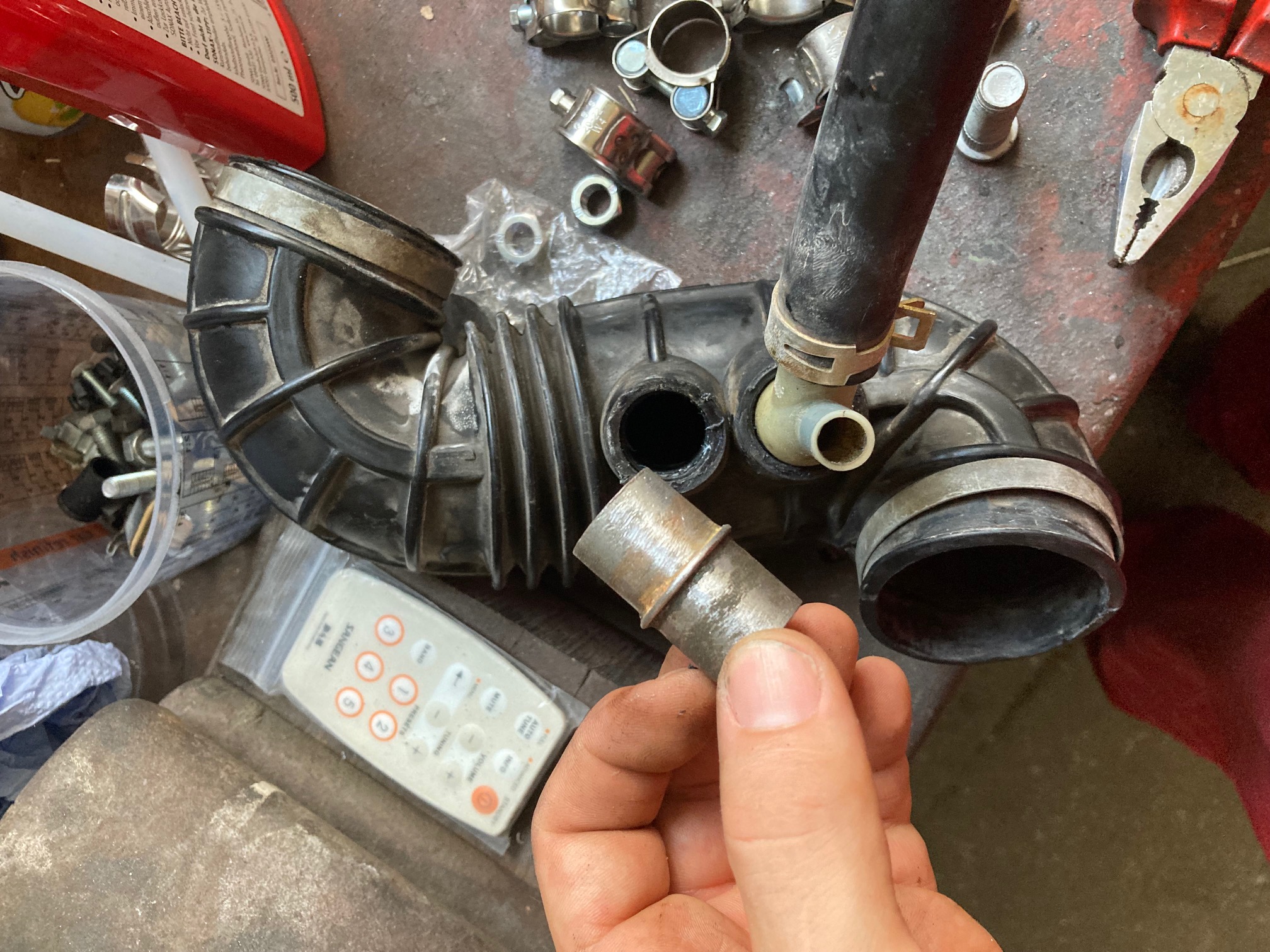

-Alle Schellen gleichziehend verbaut--> kriege trotzdem immer etwas Falschluft an den Anschlüssen am Schlauch zwischen LMM und Drosselkplappe--> kann der da so viel ziehen, dass der Motor so abmagert, dass er ausgeht?
Das ist mein Schlauch. Ist das Rohr, welches im unteren Loch sitzt das originale? Oder hat da jemand was eingesetzt und ich kriege deshalb nicht dich ?
Die Schläuche kriegt man ja mittlerweile wieder im Nachbau , taugen die was? Sollte ich ihn wechseln? Sind ja nicht ganz billig.
Sprühe ich auf die Anschlüsse mit Bremsenreiniger bleibt der Motor an.
Oder bin ich komplett in der falschen Richtung unterwegs?
