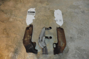

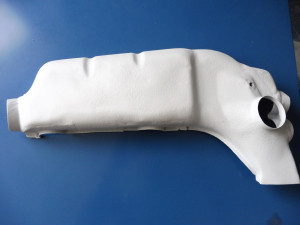

Zum Wochenanfang mal ein Sommerloch-Thema...

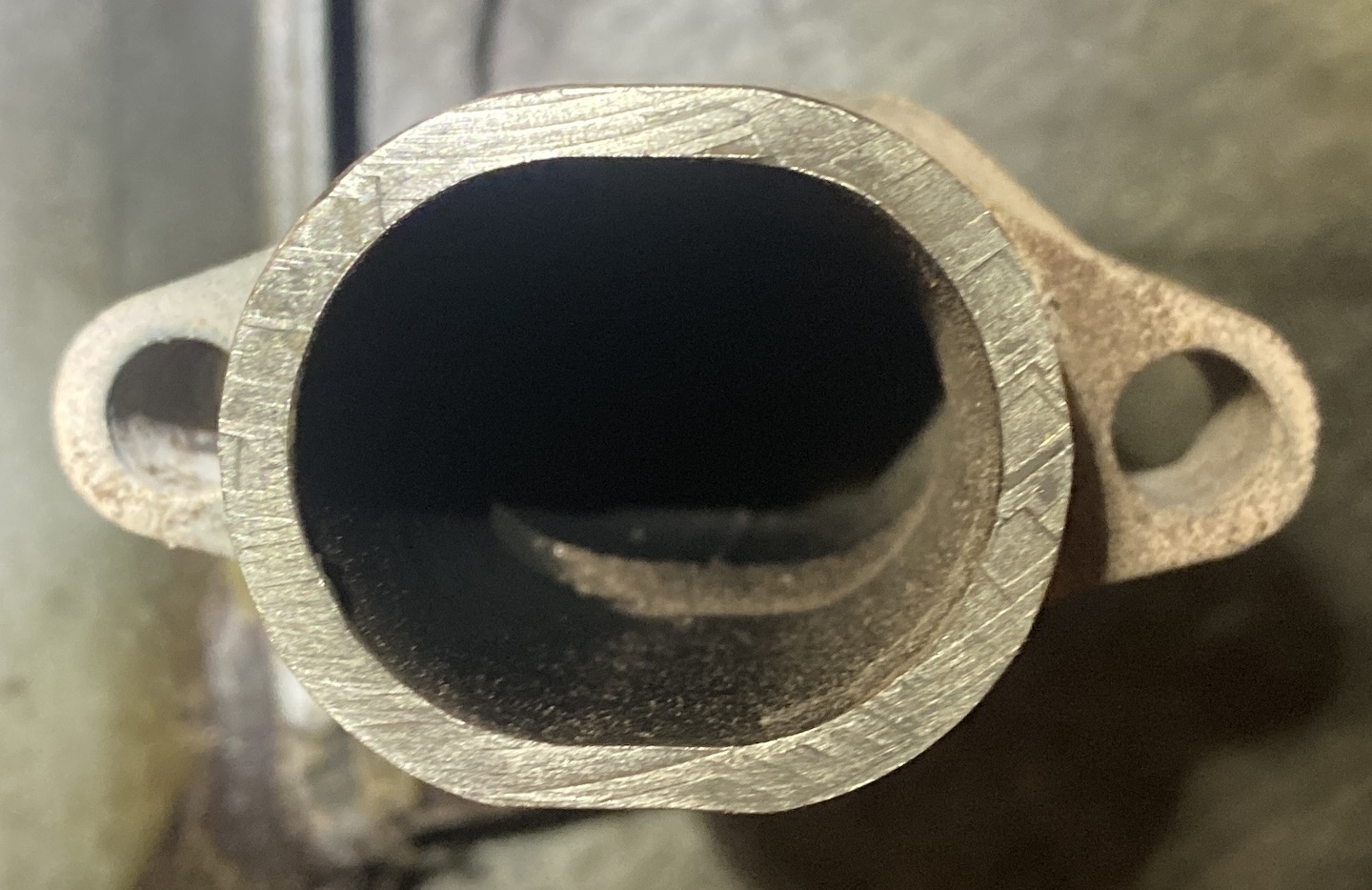

Ich verlange von den üblichen Repro WT´s keine besonders effiziente Heizleistung solange der Rest stimmt- das vorweg.
Aber meine Goldstücke sehen so aus:
Dichtflächen schlecht :(
Passform zu den ZK´s schlecht :( :(
so richtig übel sind die phimosen Krümmer- original an der Stelle 25% weiter! :motz:

Hi Hubertus,
Ich teile deine Meinung,
Oft ohne umschmeißen nicht dicht zu bekommen, spürbar weniger Leistung beim Fahren, vor allem bemerkbar bei motoren ab 90 Ps, oft passen sie nicht über den Gebläsekasten. Du hast einen echten repro-Wärmetauscher erwischt.
Die Flansche zum endschalldämpfer sind aber gut 🙂.
Grüsse
Moritz

Hallo, da kann ich mich nur anschließen.
Erheblich weniger Heizleistung. Die Flansche nicht parallel zum Kopf also nur mit viel Nacharbeit dicht zu bekommen. Leistungsfressende dünne Rohrquerschnitte die den Abgas und Wärmeabtransport unnötig erschweren. Solch eine lächerliche Qualität für den Preis ist doch ein schlechter Witz.
Vor dem Hintergrund möglicherweise noch viel Arbeit in diesen Schrott zu investieren kann ich nur dazu raten Eure alten WT so wie ich aufzuarbeiten. Da kein Sichtteil ist das doch nicht so schwer. Hauptsache dicht, und die Vorzüge der guten originalen Qualität nutzen.

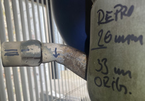

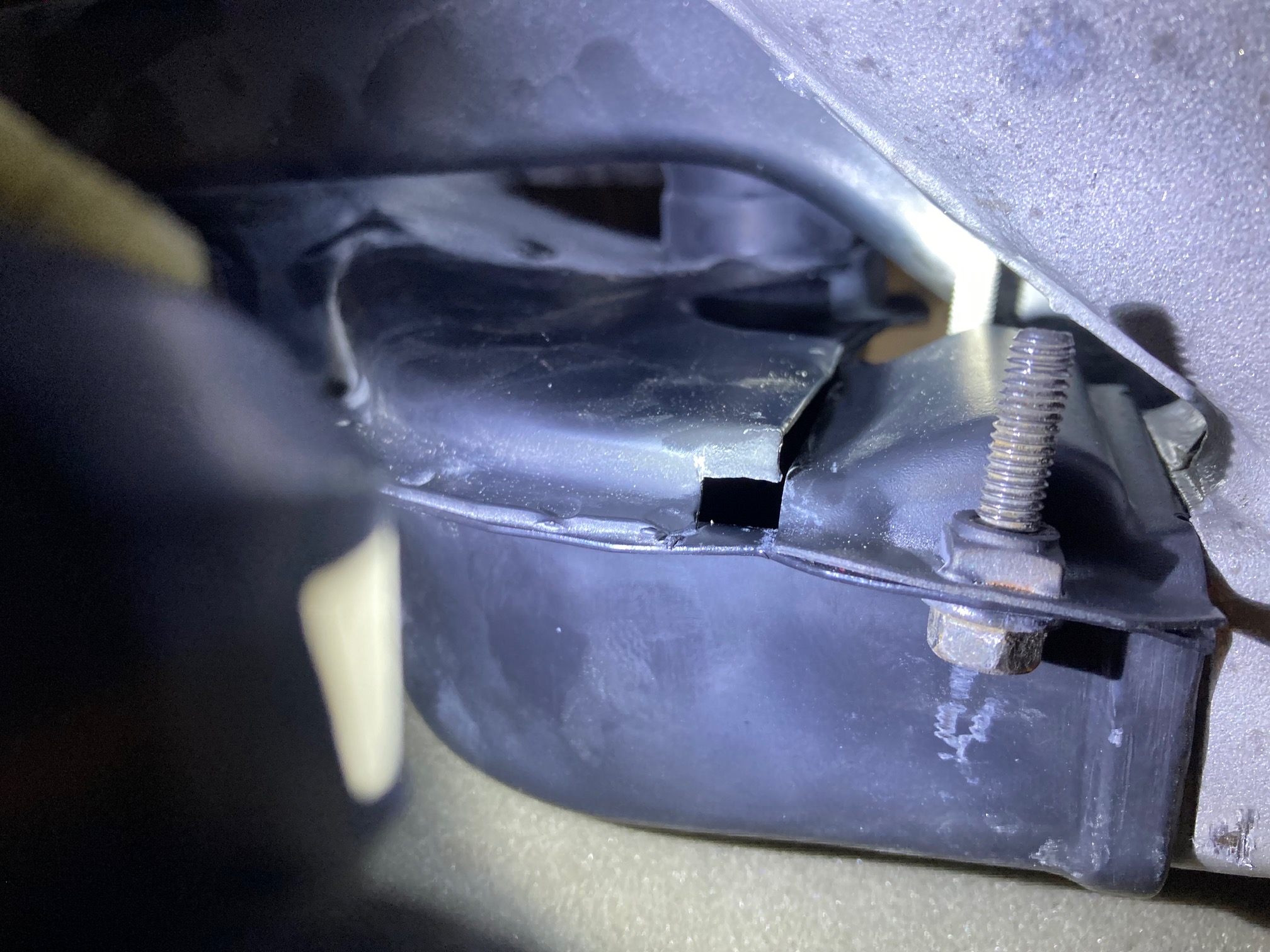

Hallo Leute ich schließe mich mal mit folgenden Fotos an. Qualität ist gegen null.
LG Chris

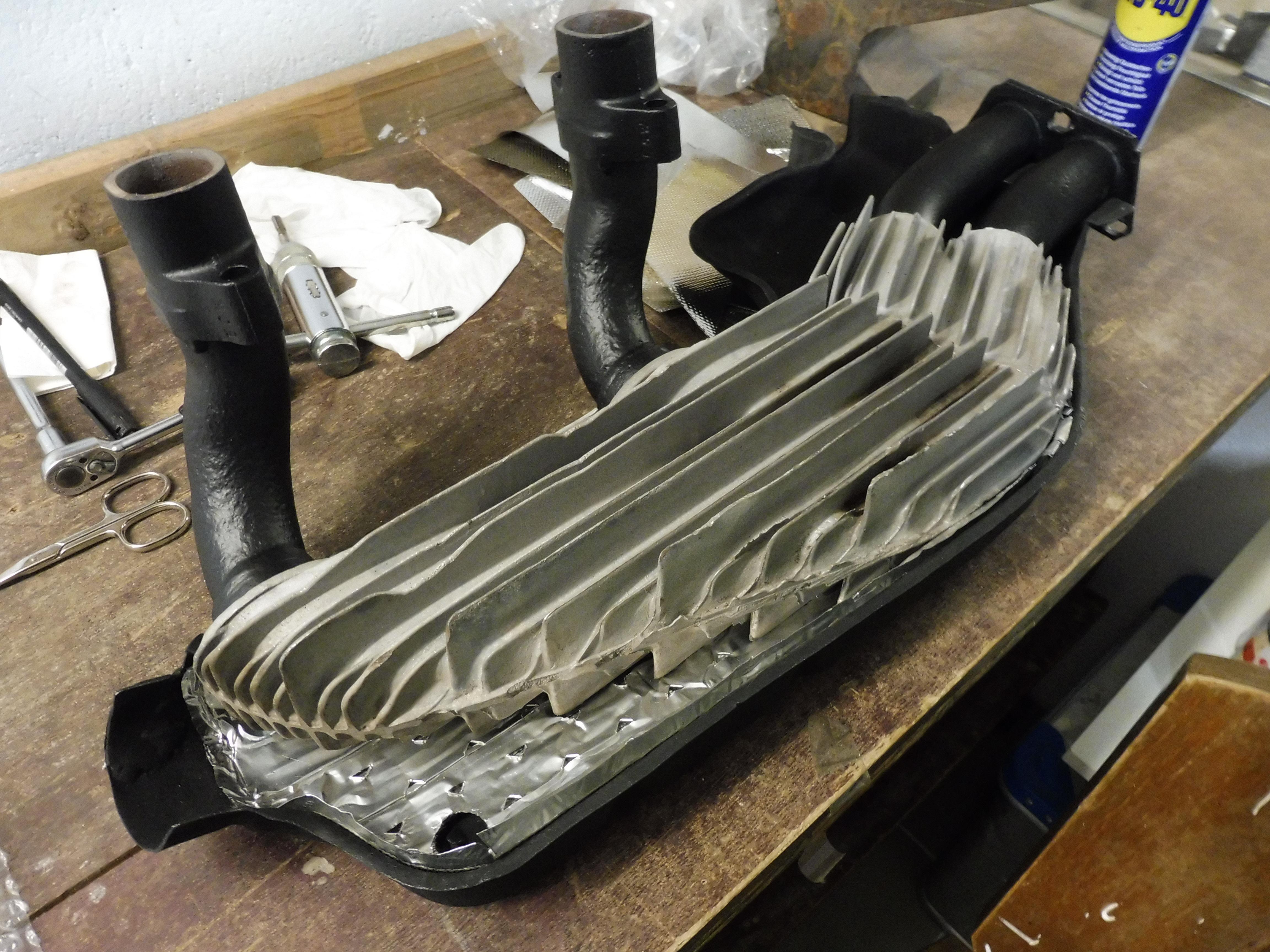

Hallo Leute,
da kann ich mich nur anschließen. Bei mir passten die Repro Wärmetauscher ohne Nacharbeit nicht auf die Stehbolzen der Zylinderköpfe und bei der Verblechung fehlten zum Gebläsegehäuse ca. 1,5 cm. :shock:
Gingen anschließend wieder zurück und dann wurden die Originalen wieder fit gemacht. Ist zwar eine mühselige Arbeit, aber mit Geduld und ein paar Bier :bier: gings schon. Es hat sich auf jeden Fall gelohnt.

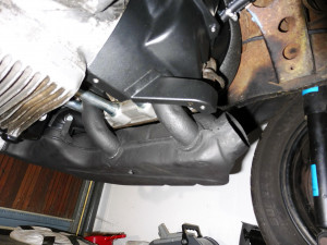

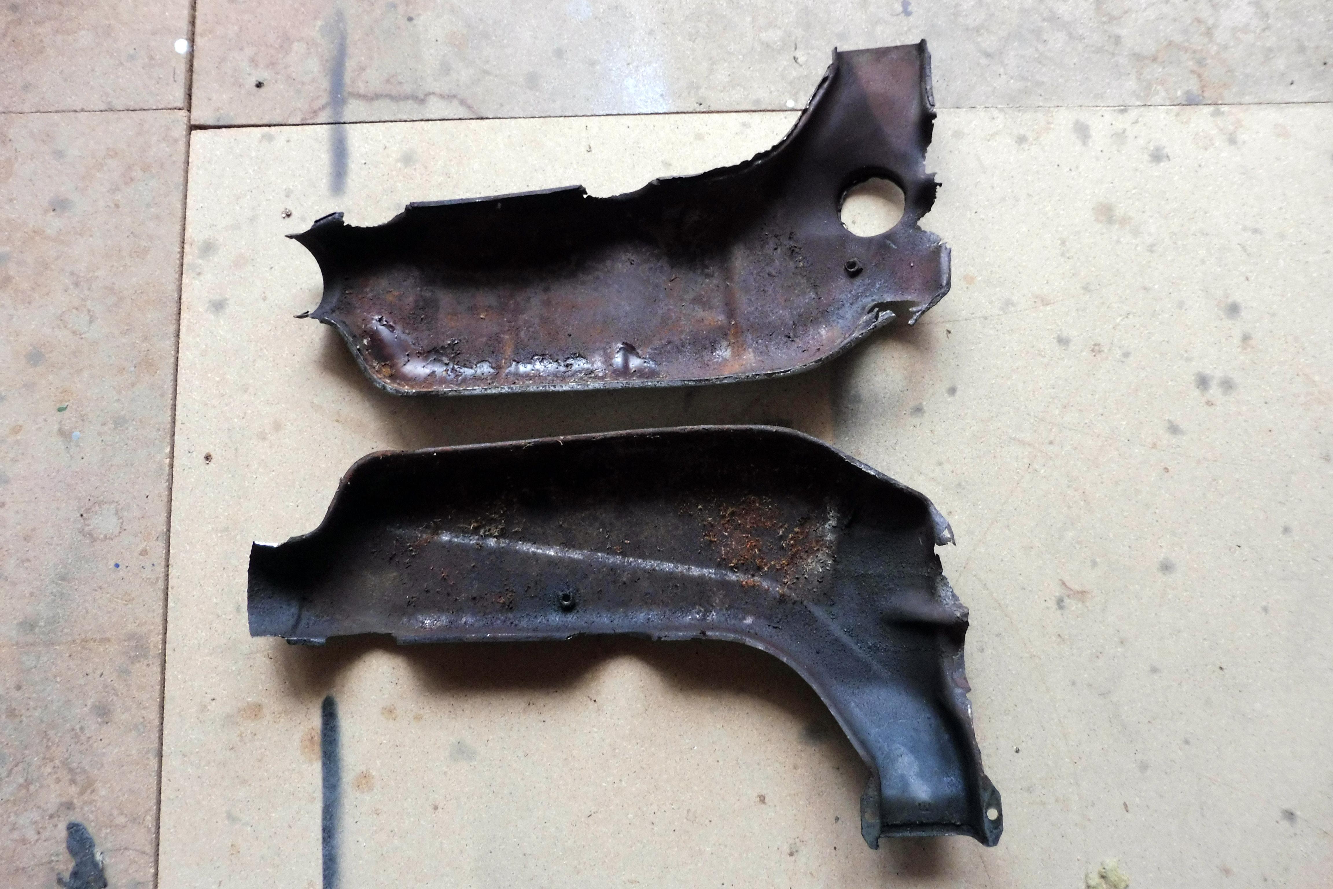

Vorher:

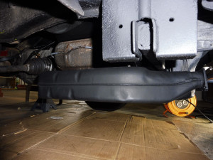

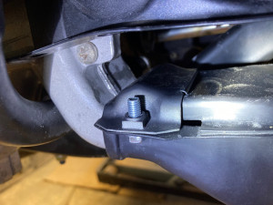

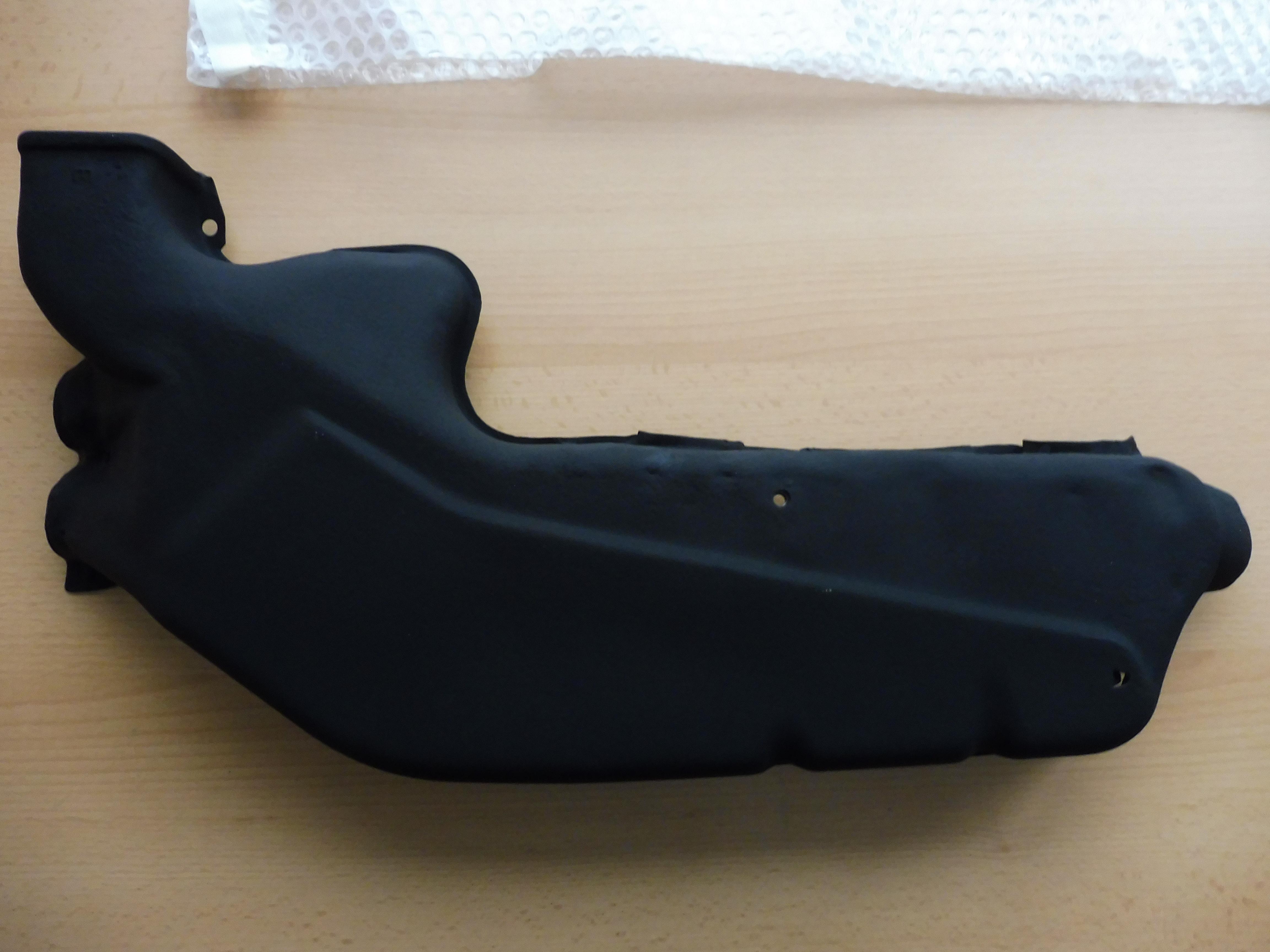

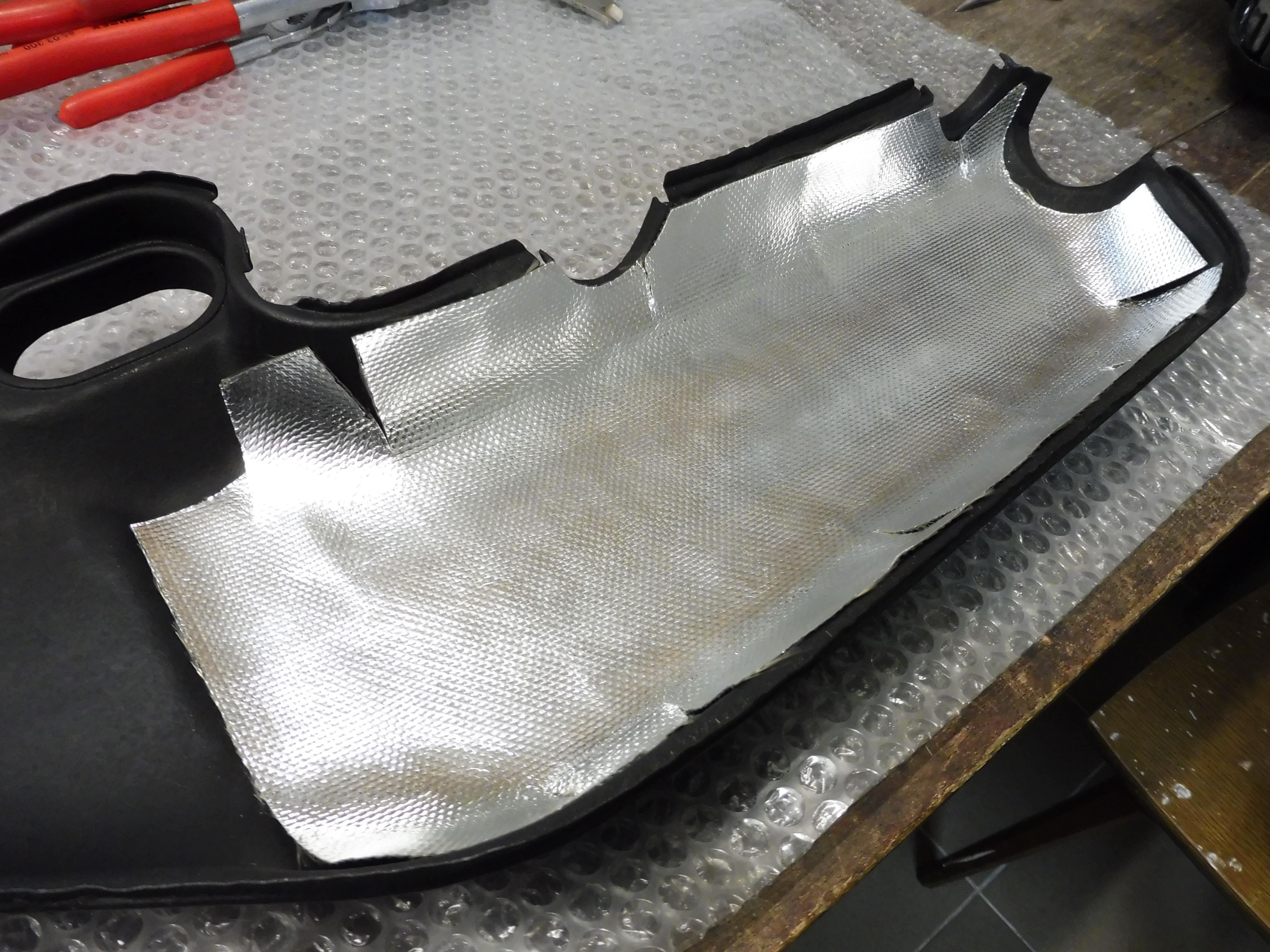

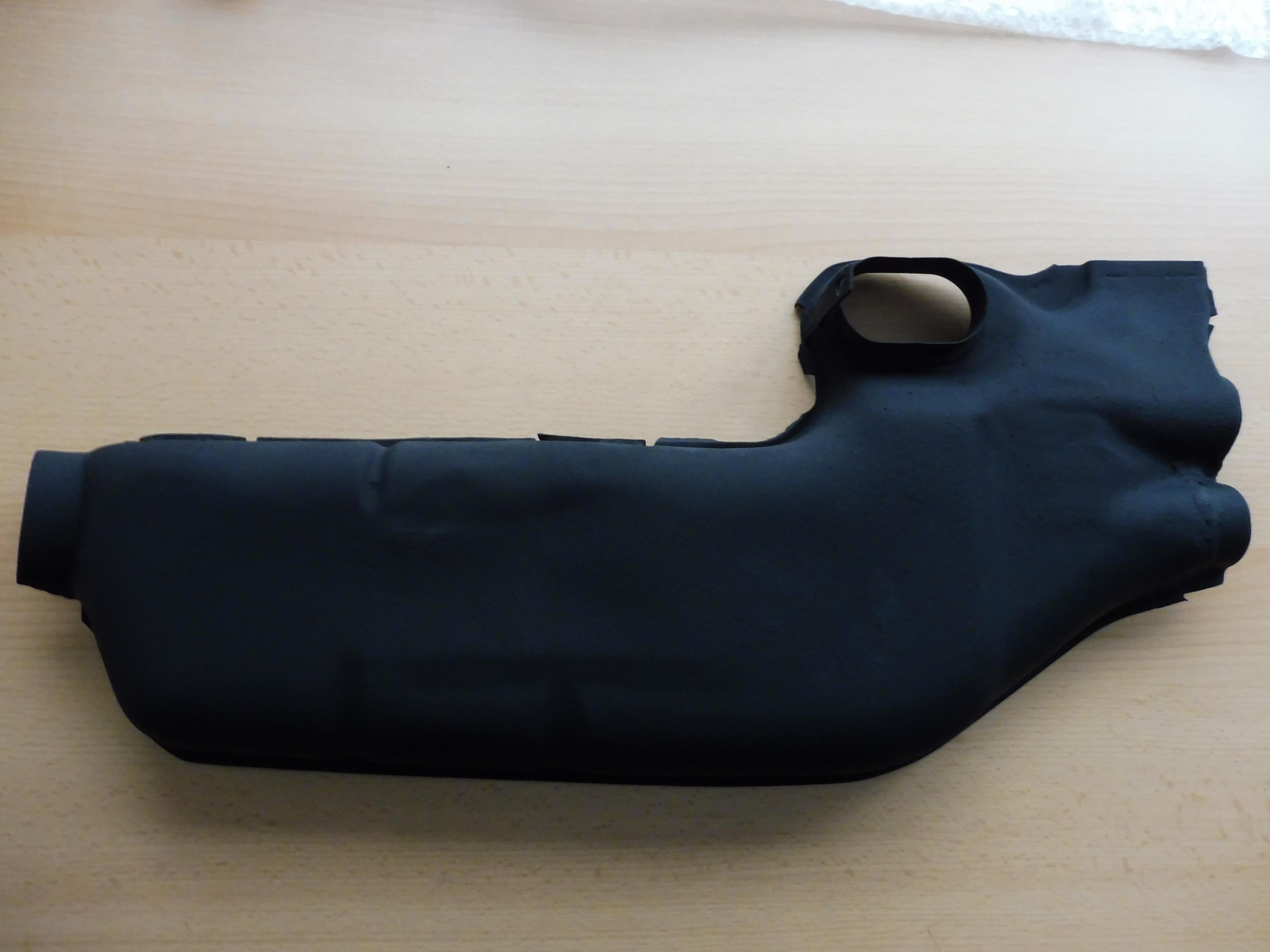

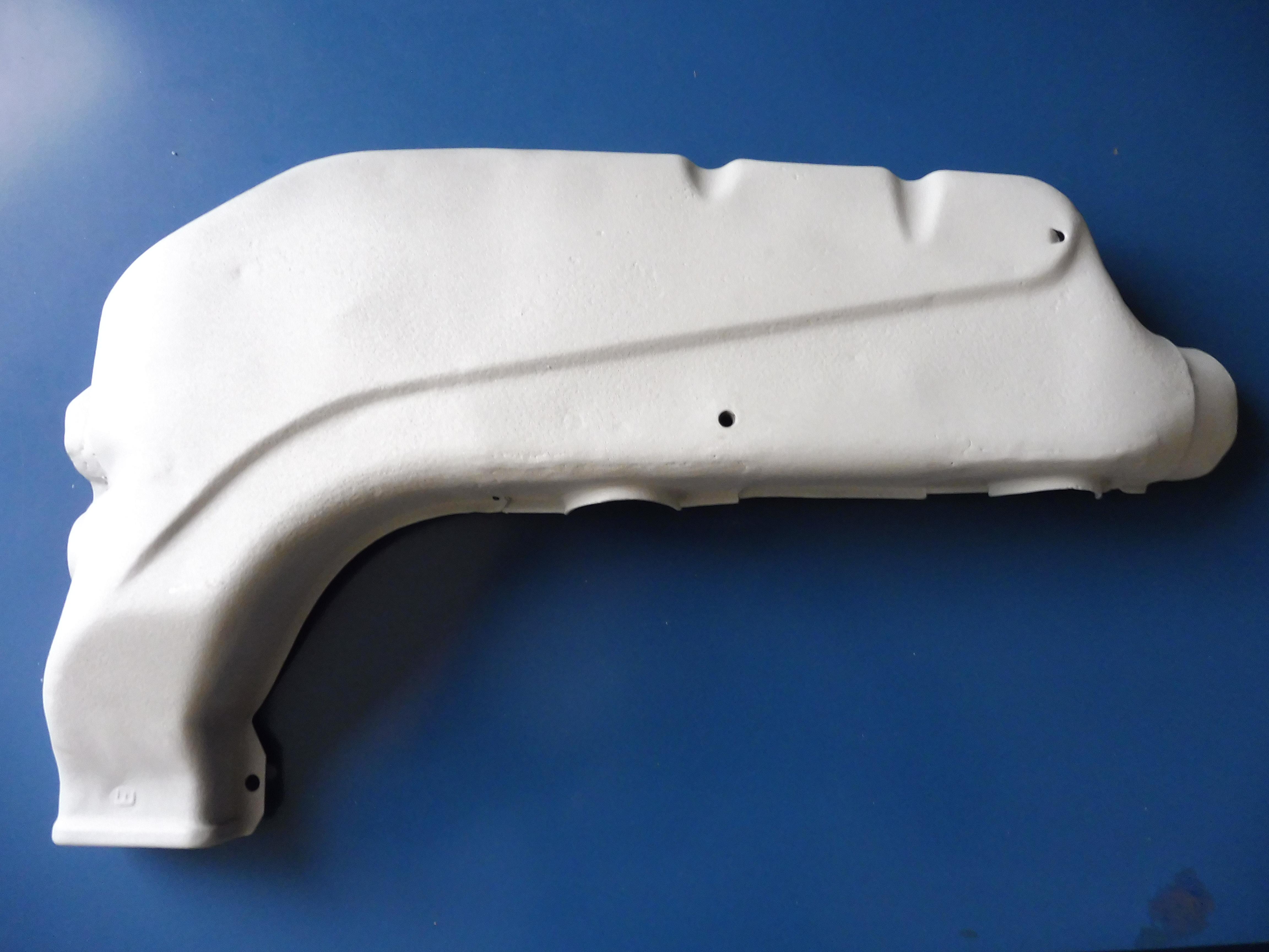

Nachher:
Ich habe die Reparaturbleche von Ralf genommen, sehr zu empfehlen. Nach dem Schweißen und verschleifen wurden die Bleche mit Alu flammgespritzt und danach mit Hitzeschutzlack lackiert. Die alten Asbestmatten wurden auch ersetzt.
Bin zufrieden mit dem Ergebnis. Unschlagbar in Heizleistung und Passgenauigkeit. Die sollten mich jetzt hoffentlich überleben.
Gruß Ronny

Hallo Chris schön gemacht, und Alu flammgespritzt halten Dich die Dinger bestimmt aus :gut:
Als kleinen Tip möchte ich noch anfügen, dicke Schweißschutzmatte eignet sich ideal als Ersatzmaterial für das Asbestgedöns. Die von mir verwendete Matte war glaub 1,2mm dick. Die ist fest verwebt, hitzebeständig und günstig.
