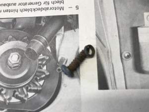

Beitrag von uli »
Das sind normale Blechschrauben mit einem Ring.
Hatte die Maße hier mal gepostet aber finde den Post nicht mehr. Foto habe ich noch!
Falls nötig könnte ich nochmal nachmessen!
Grüße Uli

Beitrag von uli »
So hier nochmals die Maße der Originalen Schraube mit Ring.
Ring = außen 6mm, innen 4,5mm, höhe 1,5mm
Schraube= Linsenflachkopf 3,9 x16 mm
Grüße Uli
