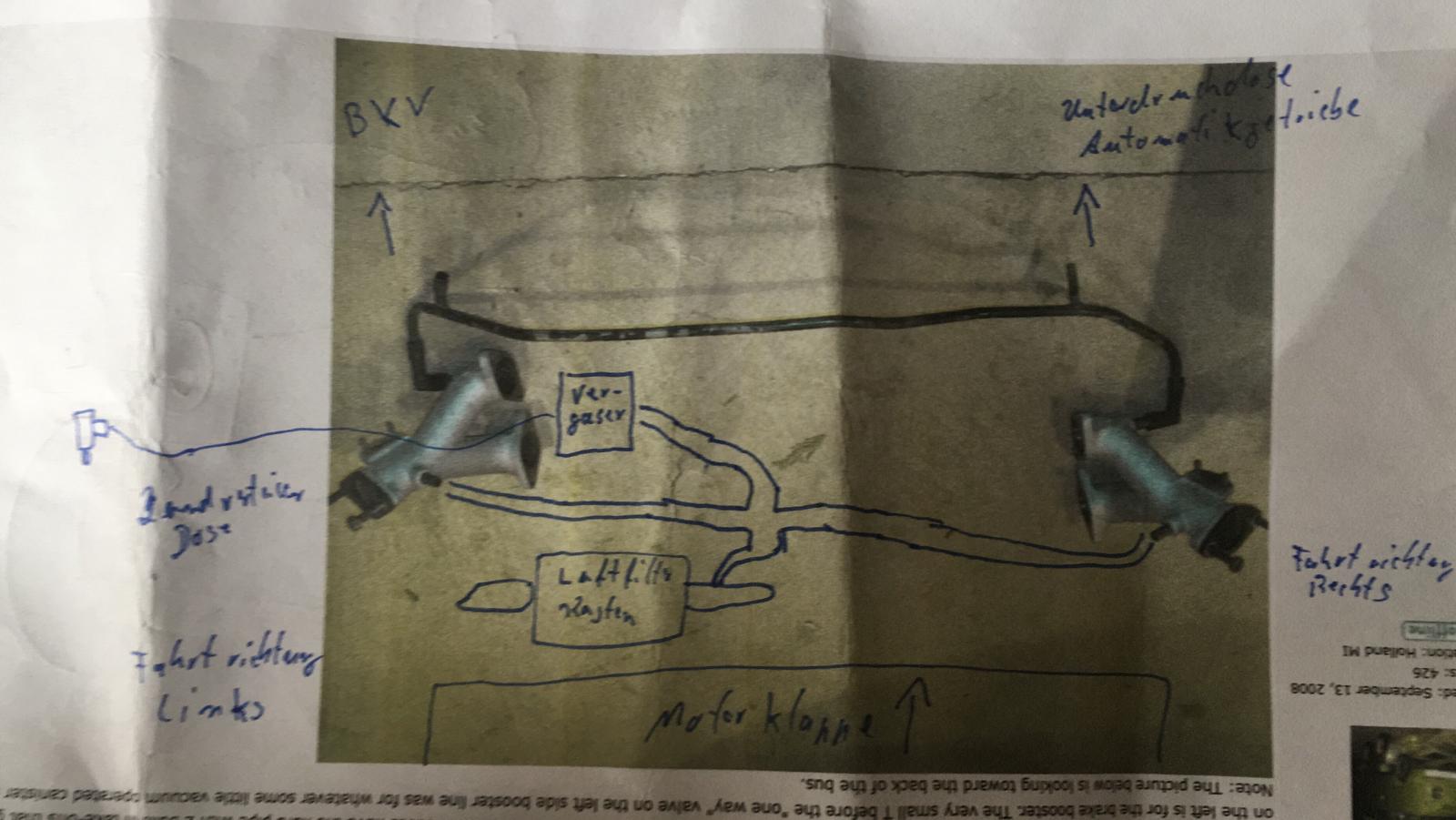

Also beim 1,8L - Doppelvergaser (Deutsch / US müsste identisch sein), sieht das original wie auf dem Foto (unten) aus.
Da hast du auf einer separaten Unterdruckleitung die Ansaugrohre, Bremskraftverstärker und die Unterdruckdose verbunden. Ansonsten ist dort meines Wissens nichts dran.
Kann beim 1,7L natürlich etwas anders aussehen, mich würde aber Wundern wenn dies völlig neu konstruiert wurde. Schau doch mal wohin der Schlauch der Unterdruckdose führt und ob dieser ebenfalls an dieser Unterdruckleitung hängt. Evtl. sollte der Abgang auch dazu dienen den Unterdruck einfach zu messen und wurde irgendwann nachträglich reimgefummelt
