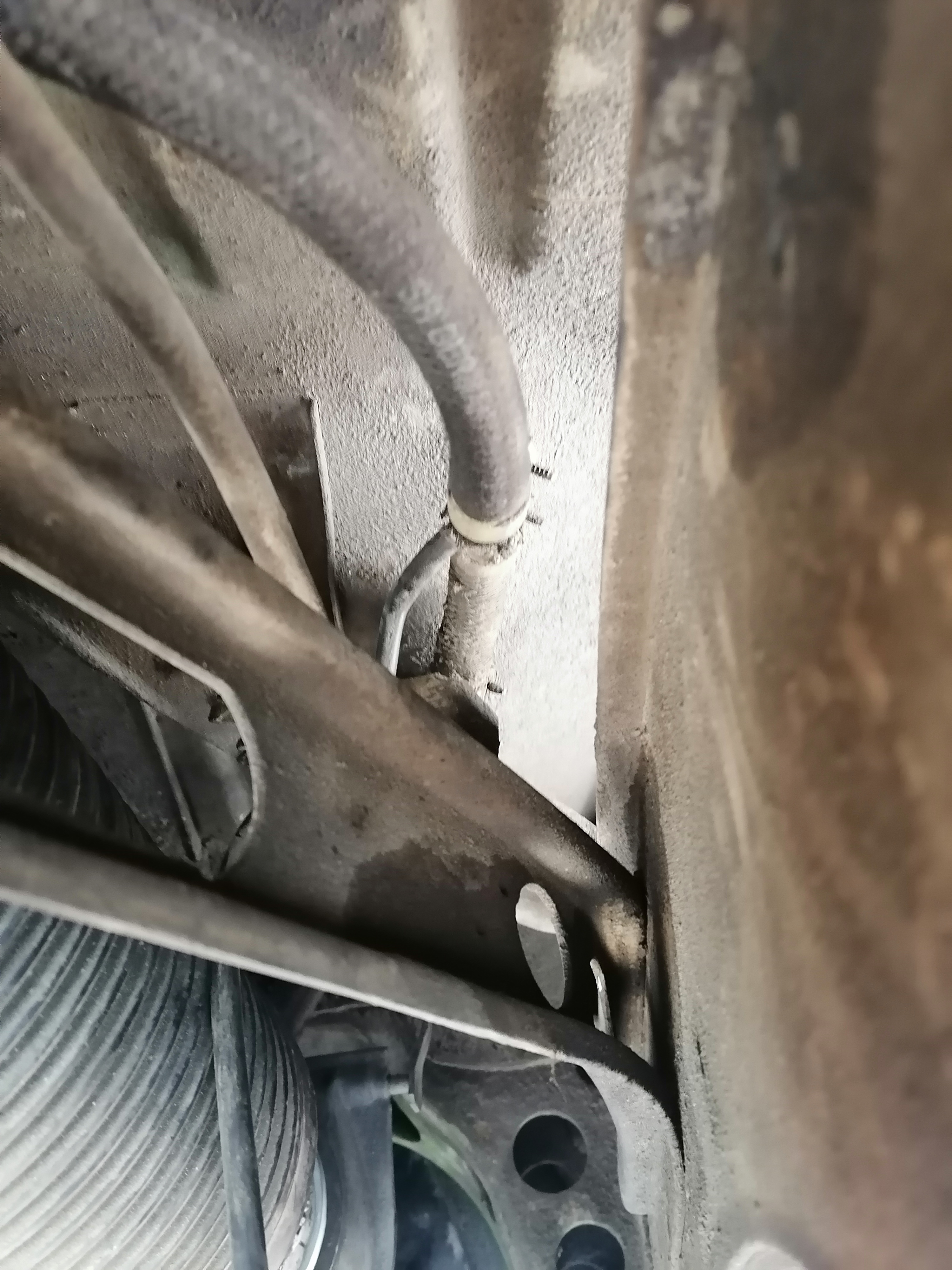

bei meinem WW aus den USA gibt es an der Unterdruck-Leitung vor zum BKV einen Abzweig - gleich hinten nach dem Motor noch vor dem Rückschlagventil. Diese Leitung ist nicht mehr angeschlossen, hat jemand in den Längsträger gesteckt und vorne mit einer Schraube verschlossen.
So hat das VW bestimmt nicht beabsichtigt.
Bloß, wo gehört diese Leitung hin?
Gruß Bernd
