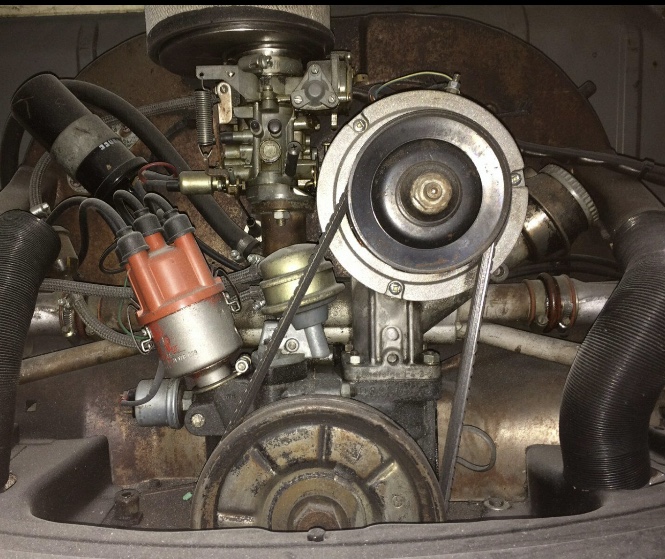

8. In der Motorverblechung ist unterhalb des Verteilers (sieht man auch auf dem Bild) eine Verschraubung angebracht. Ich denke, das ist ne Kabel/Schlauchdurführung. Wäre hierdurch die Verbindung zum BKV zu legen oder wofür ist die?

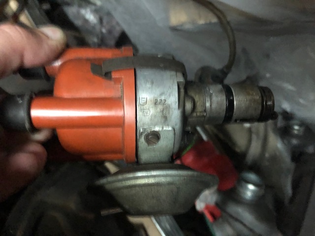

Norbert*848b hat geschrieben: ↑20.10.2021 12:23 Es kommt auch auf die Zahl hinter "PICT" an, dann lässt sich daraus ableiten, ob der Verteiler 211 905 205 P überhaupt der richtige wäre.
Dein genannter Verteiler dürfte wohl die große Unterdruckdose haben und macht die Zündverstellung nur über Unterdruck.
(Der Verteilerläufer sollte wohl starr sein und lässt sich nicht verdrehen.)
Steht bei Deinem Vergaser SOLEX H30/ 31 PICT hinten die Zahl 3, so passt der Verteiler nicht, weil die Unterdruckverhältnisse nicht stimmig sind.
Leider steht auf dem Vergaser keine Zahl nach dem "PICT" :wall: und ob mein Verteiler ne kleine oder große Unterdruckdose hat, weiß ich nicht. Kenne leider den Unterschied nicht. :dogeyes: Aber vielleicht könnt ihr mir das sagen. Hier mal ein Bild von dem Verteiler, den ich beim B einsetze.
