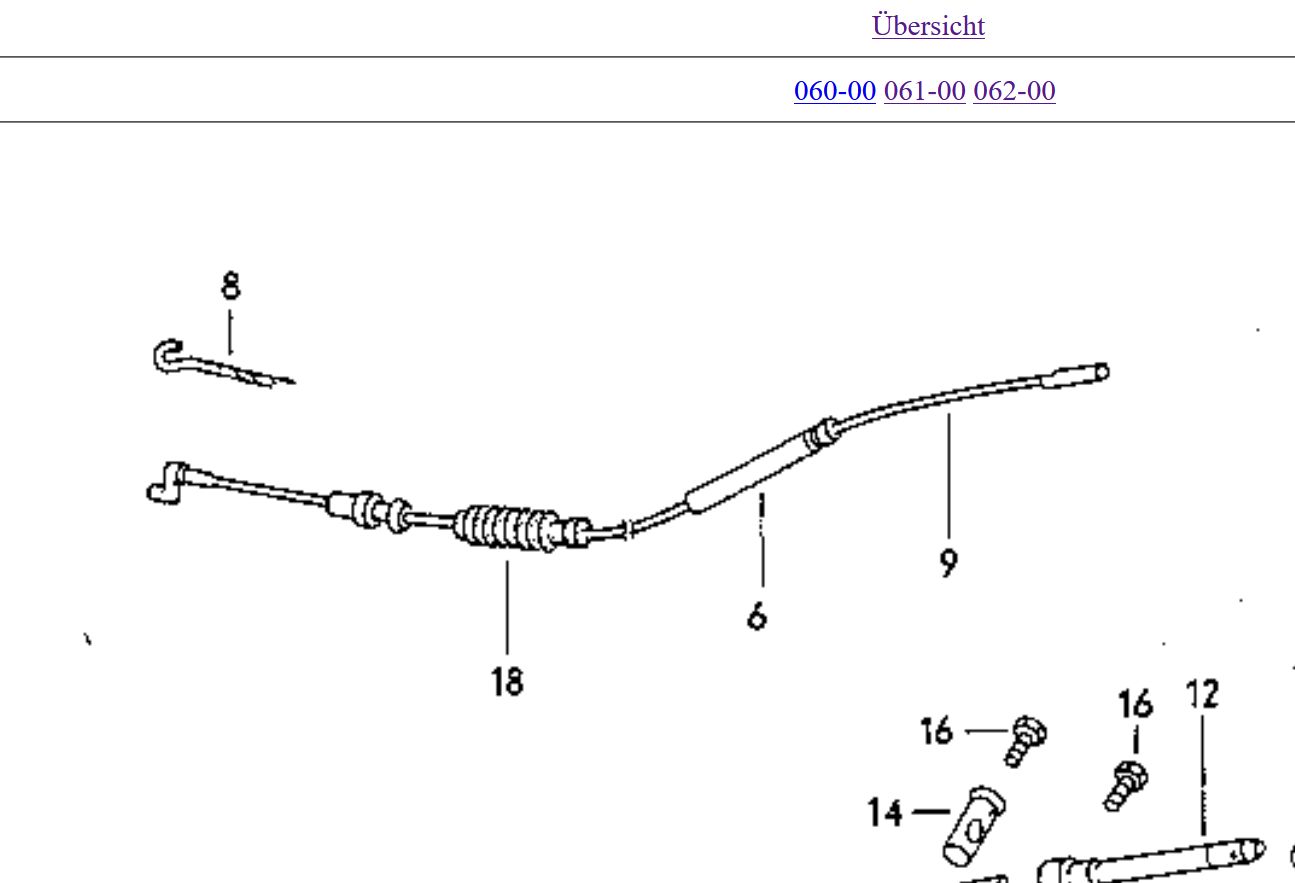

ich wollte mal schnell meinen Gaszug tauschen, der Alte war schon splissig.
Beim rausziehen hat dieser nach ca. 20 cm blockiert und ich Depp :wall: natürlich fester gezogen und den Draht abgerissen.
Jetzt sitzt der Stift samt Restdraht in der Ummantelung fest (Bowdenzugmantel)
Das Rohr ist rostfrei und mit einem Draht komme ich auch an die blockierte Stelle. (fühlt man im Bodenzung)
Wie bekommt man den Bowdenzug ab ? Der steckt ja auf dem Fürungsrohr über dem Getriebe.

Hallo Thomas,
Du bekommst die Hülle nicht vom Rohr?
Der kleine Blechverbinder ist zwischen Rohr und Hülle nur gesteckt, ist ev. festgegammelt.

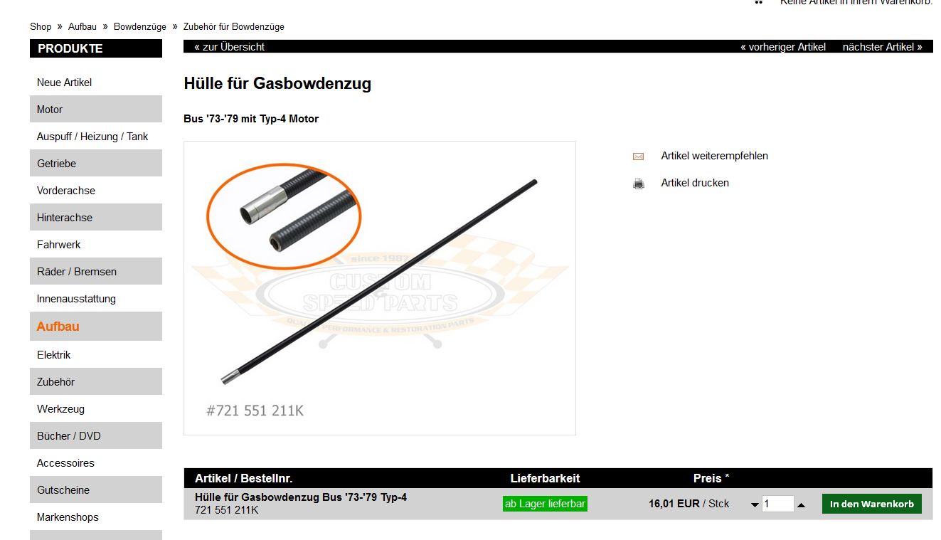

Werde das Teil mal mit Rostlöser fluten und dann lösen, das Ersatzteil sieht ja auch gesteckt aus.
Ich habe mir sicherheitshalber schon Teile bestellt.

Also das Rohr und der Schlauch (Bowdenzughülle) sind eigentlich OK.
Der alte Gaszug war schon splissig und hat sich beim rausziehen verklemmt ...
Die Hülle kann ich ziehen aber die Verbindung Rohr/Hülle ist fest, da muss ich dann fester ziehen, mit Werkzeug kommt man da schlecht ran

Hat geklappt, alte Hülle entfernt (war nur festgegammelt) und neue eingebaut.
Das abgerissene Teil steckt immer noch in der alten Hülle drin, keine Chance das rauszubekommen.
