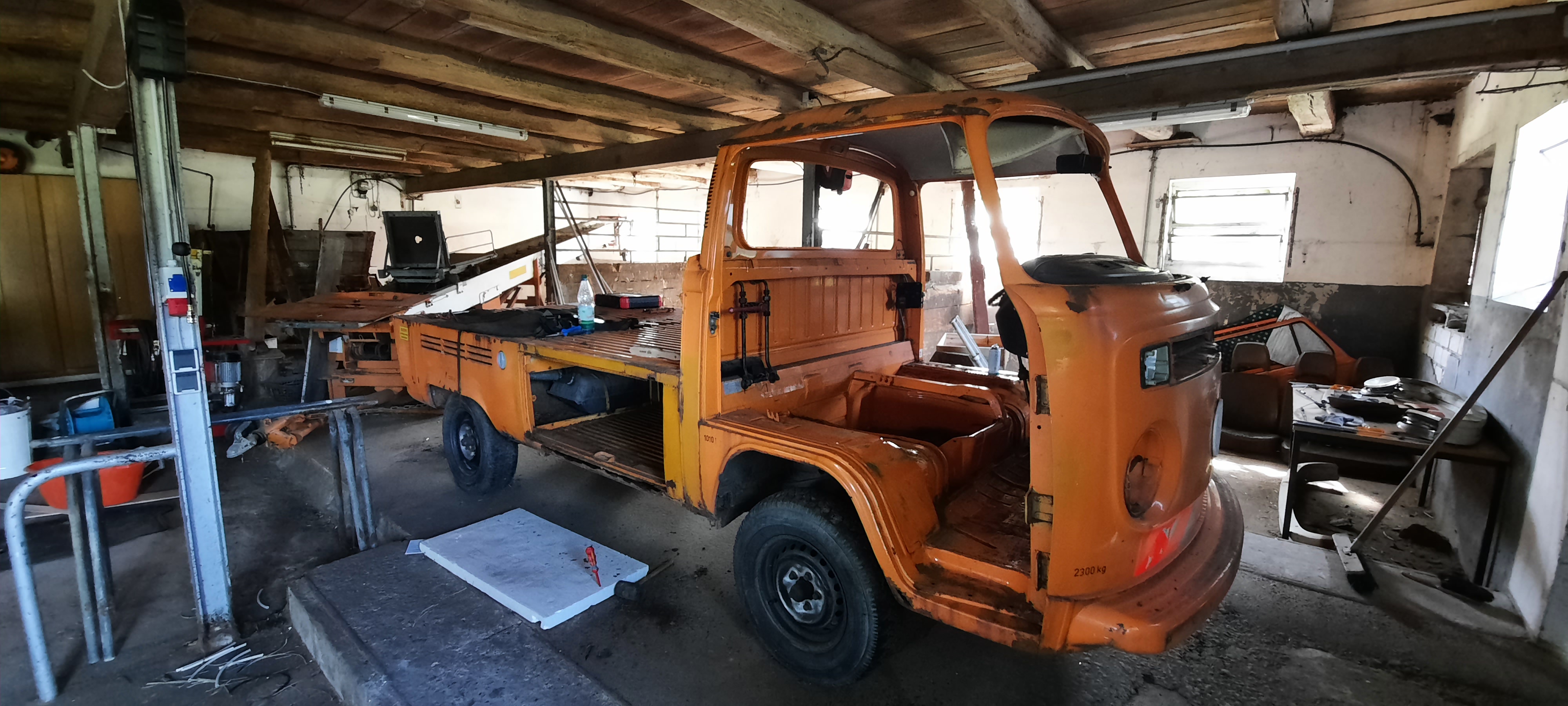

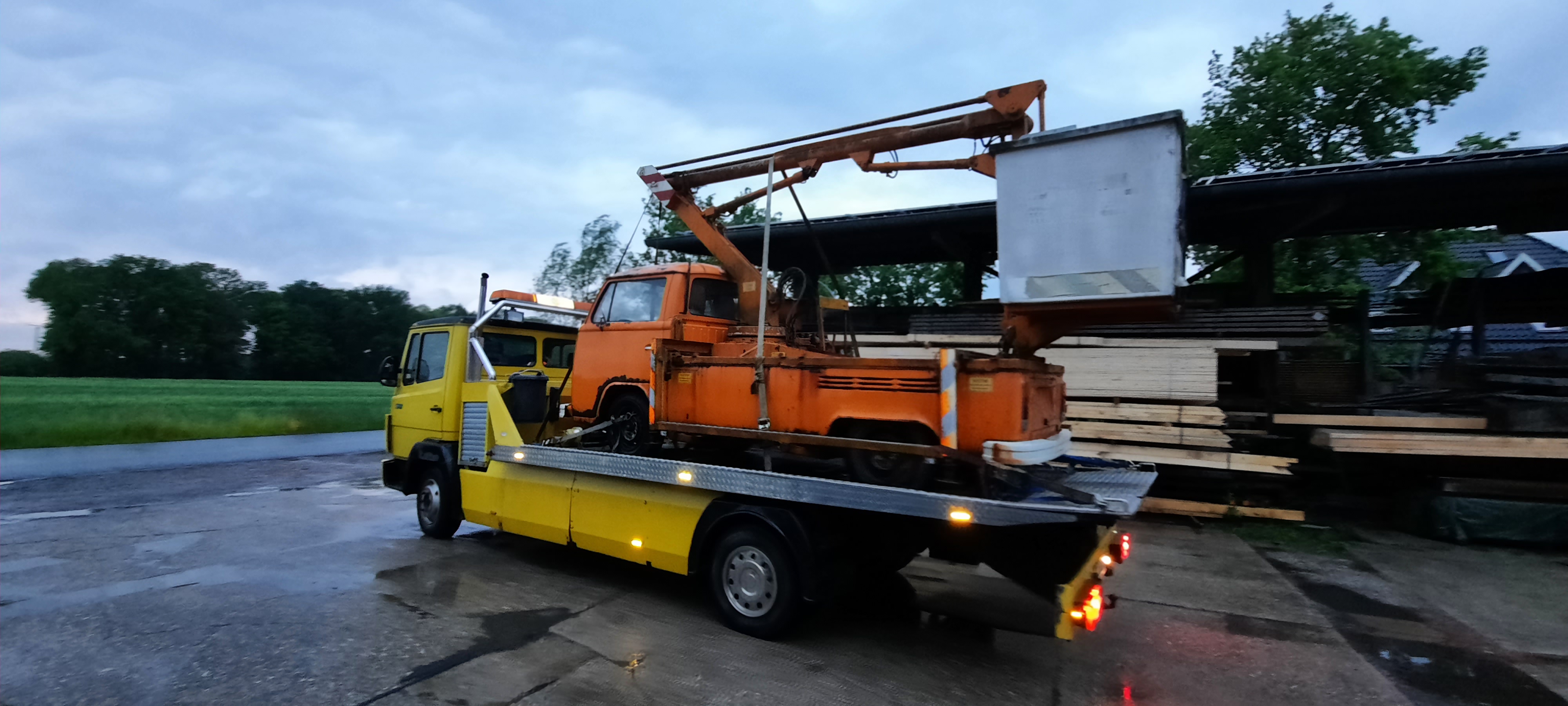

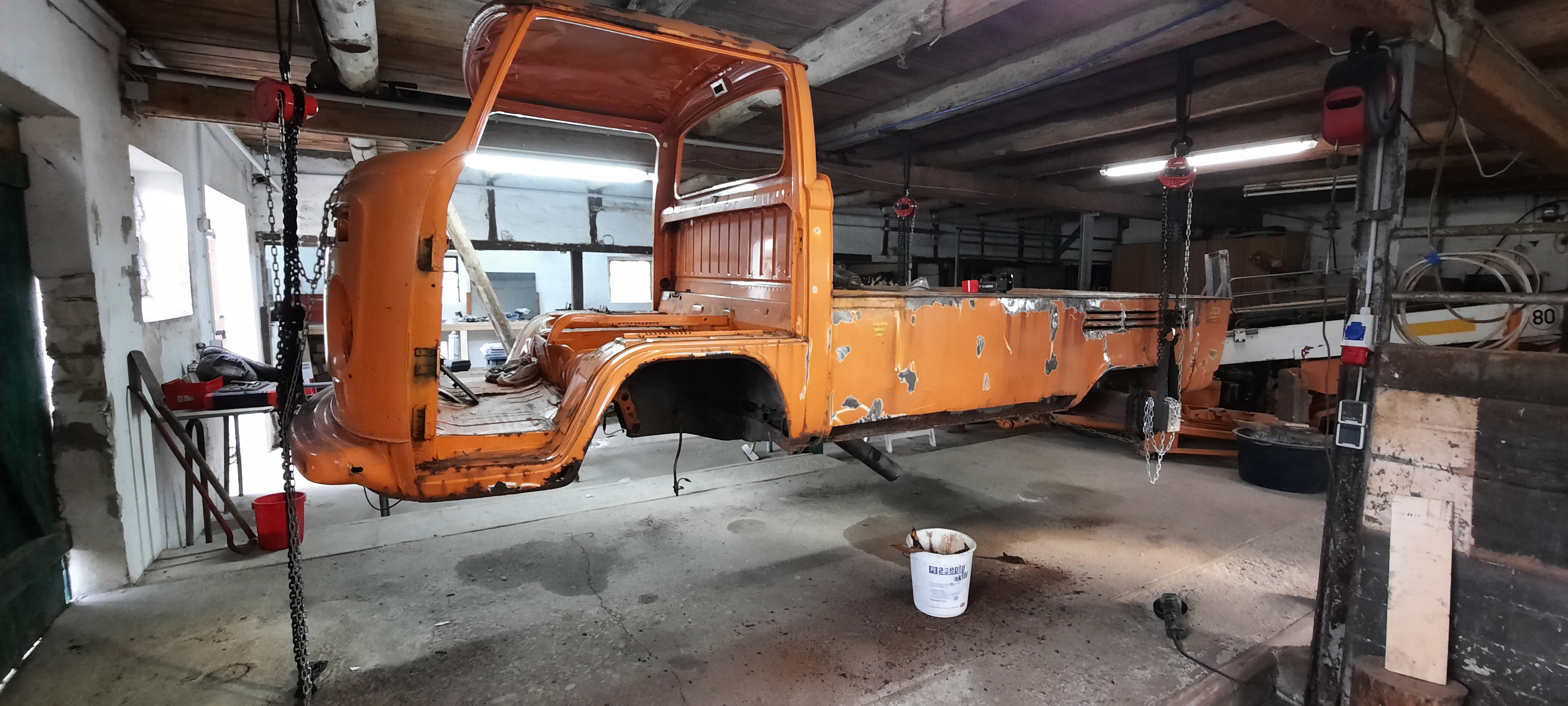

Hier ein kleiner Einblick in das Projekt
