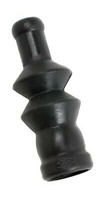

Ich hab mir vor einem Jahr nach der Restauration eine neue dichtung für den Ölmessstab eingebaut. Jetzt ist sie schon wieder kaputt.
Weiß jemand obs inzwischen gute Dichtungen gibt oder kann man alternativ auch nen schlauch reinmachen.

Ich hatte auch schon neue Gummibälge in "Top-Qualität" gekauft, die direkt aus der Verpackung beim Auseinanderziehen gerissen sind...
Du kannst auch einen Schlauch (plus ggf. Schellen) nehmen. Das Aufschieben ist wegen der Trompetenform auf der einen etwas tricky, aber es geht.

... hat eigentlich jemand schon die NBR-Teile ausprobiert gehabt? Oder sind diese "Zerfallsteile" etwa aus diesem Material?

Ich habe den jetzt auch schon mal für den IG-T2 Warentest bestellt.Norbert*848b hat geschrieben: ↑19.11.2021 23:35 ... hat eigentlich jemand schon die NBR-Teile ausprobiert gehabt?
Leider gestaltet sich selbst die Bestellung von den Ölschnullis als schwierig.
Bei Bus OK ist die "Top" Variante nicht verfügbar und auch bei Heckkraftmotors ist gerade der Schnulli ausverkauft.

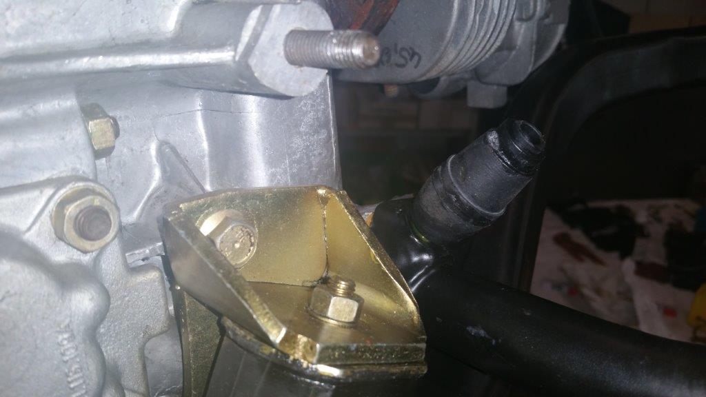

nachdem der Ölschnulli bei mir in kürzester Zeit undicht war < 1 Jahr hab ich wieder ( hatte ich schon bei meinem alten Motor so gemacht gehabt, damals gabs nix zu kaufen)
so eine Zündkerzenstecker Kappe aufgesteckt. Die habe ich aus der Gummiteile Krabbelkiste bei mir in der Garage geholt. Die sind bestimmt schon 35 Jahre alt. Die hat mein Vater noch da reingeworfen
https://www.oldtimerbedarf.de/Gummi-Was ... appe-11-mm
Die passt perfekt ist aber ein ordenliches gefummel.
Seither seit Jahren dicht...

rein theoretisch reicht das NBR Gummi für unsere, im Extremfall sehr hohen, Öl-Temperaturen nicht aus.
Es mag aber (originale) Gummis gegeben haben, die durch (damals) gänzliches weglassen von recyceltem Altgummi trotzdem Jahrzehnte durchgehalten haben.
Viton (FKM) Gummi sollte die Temperaturen aushalten, gab es nicht mal irgendwo den Schnulli aus Viton, Thomas?
