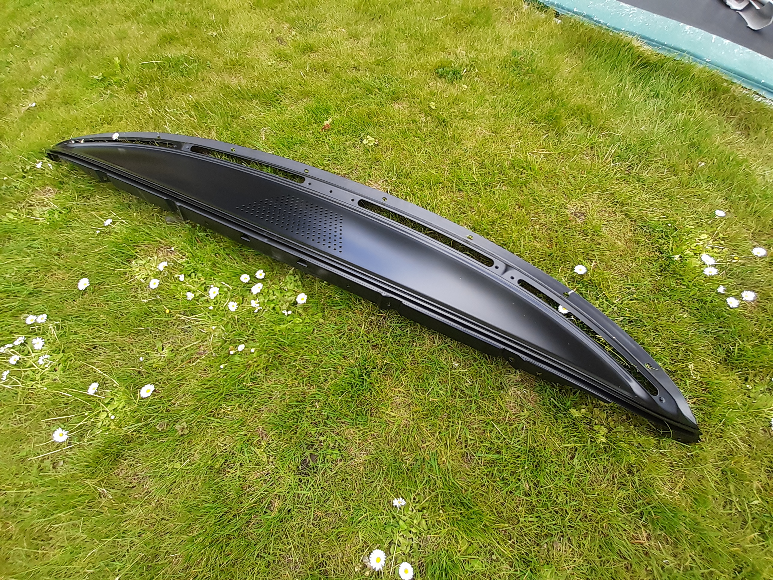

hoffe bei der sehr speziellen Fragen kann mir jemand helfen.
das Oberteil des Armaturenbrett soll wegen Rostbefall gespachtelt und lackiert werden. Der Lackierer meint, das aktuell auf meinem Armaturenbrett ein alter Nitrolack drauf ist. Mein T2a ist ein US Import. Er scheint sich da sehr sicher zu sein. Nach einem Wischtest mit Nitroverdünnung hat sich der Lack aufgelöst. Er meint Sandstrahlen wäre das einzig richtige. Würde man den neuen Lack oder Grundierung auf den alten Nitrolack auftragen, würde der neue Lack runzeln.
Ist die Aussage so richtig? Was wäre denn die alternative. Will ungern wieder zum Sandstrahlen müssen für das Teil.

Moin Dami,
die beste Methode um Rost los zu werden ist Sandstrahlen.
Danach hast du das ganze ja auch vom ursprünglichen Lack befreit und kannst da dann ja wieder recht einfach mit dem neuen Lackaufbau beginnen.
Ich nehme gerne den Standox EP Grundierfüller. Der lässt sich gut verarbeiten.
Alternativ kannst du den Lack ja mit Nitroverdünnung abwaschen, das hat in deinem Versuch ja funktioniert.
Den Rost kannst du dann auch mit Phosphorsäure raus lösen.
Ich habe PHOSPHORSÄURE 85% von der Firma Faba. Die kann man für rund 25€ / 5l kaufen.
Die sollte man aber verdünnt anwenden.
So über den Daumen gepeilt auf 10 - 20% runter verdünnen.
Das dauert aber je nach Rostbefall einige Tage.
Ungünstig sind Blechkanten die aus dem Bad raus schauen, da löst sich wenn es dumm läuft das Blech komplett auf.
Und Federstahl sollte man auf keinen Fall mit Säure entrosten.
Sandstrahlen ist eigentlich die beste Wahl zum entrosten.

ich hab das Armaturenbrett mit dem Winkelschleifer mit einer CSD-Scheibe entlackt. Geht auch,ist ja relativ flach das Teil. Dann mit Spraydosen lackiert. Achtung, ist nicht schwarz, einen Diskussion über den richtigen Farbton gibt es irgendwo hier in diesem Forum
