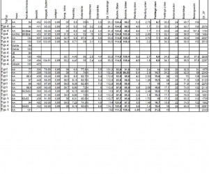

... um Unklarheiten bzw. Unsicherheiten zu beseitigen, kann man sich einmal Ralf's "Zylinderkopfkunde Motor 1300-1600" anschauen.
Seite 27: https://www.ralfs-vw-teile.de/pdf/Teile_Bus_T2.pdf
Leider sind da nicht die Bohrungen für die Aufnahme der Zylinder mit angegeben. :(

Was den 043 101 375 R betrifft, den der Threadersteller verbaut hat, ja.
Ich vertraue dabei auf die Auflistung von Ralfs Auto-Teile.
