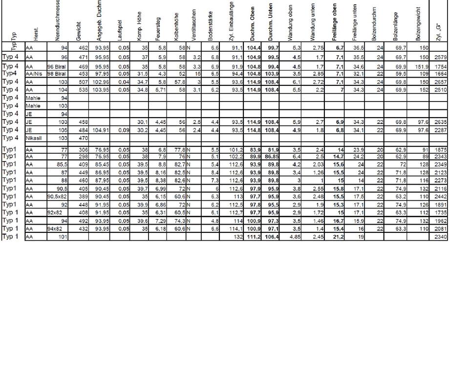

... um Unklarheiten bzw. Unsicherheiten zu beseitigen, kann man sich einmal Ralf's "Zylinderkopfkunde Motor 1300-1600" anschauen.
Seite 27: https://www.ralfs-vw-teile.de/pdf/Teile_Bus_T2.pdf
Leider sind da nicht die Bohrungen für die Aufnahme der Zylinder mit angegeben. :(

Hier ist der Kopf um den es geht:
http://www.kaeferklein.de/shop/themes/k ... referid=41
Große Ventile und 90mm Kopfbohrung

1600er haben wohl eine 94er Kopfbohrung. Hatte ich gestern irgendwo gelesen finde es aber gerade auf die Schnelle nicht mehr. Reiche es ggfs. nachher nach.
Beiträge: 7537
Re: Teilenr. Zylinderkopf für MKB: AS gesucht
aviator hat geschrieben: 13.01.2022 14:00 1600er haben wohl eine 94er Kopfbohrung.
:yau:
Quelle: Orratech
