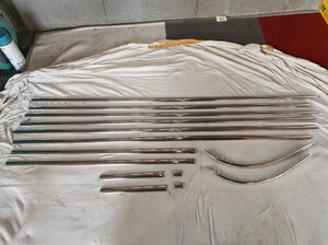

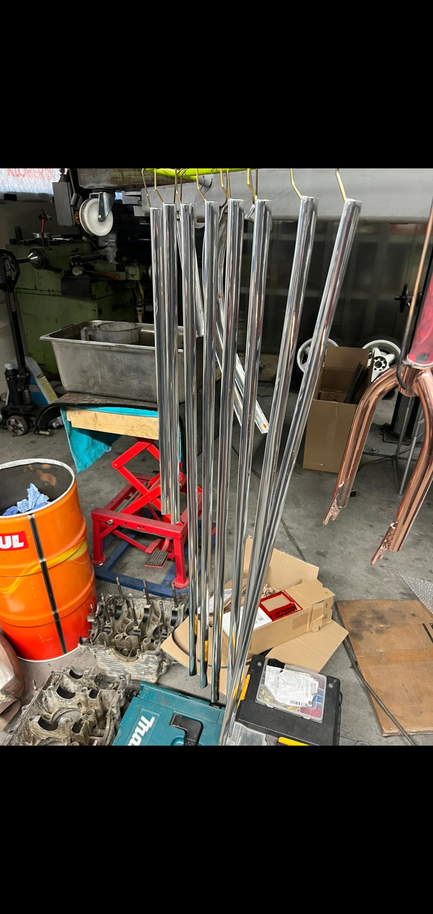

Moin Weserbulli,
Ich habe den schritt gemacht , einen Satz alte original Zierleisten wieder aufzuarbeiten( nachdem ich nach Jahrelangem suchen einen super Satz ergattern konnte)
Die leisten habe ich dann mit einem mini excenterschleifer erst mal vom eloxal befreit.
Dann in kleinen schritten bis 2000 nass geschliffen und anschließend hochglanzpolieren lassen, der gleiche hatt sie mir dann noch klar pulverbeschichtet.
Sieht mega aus wie neu - als sie es noch waren
Kann ich sehr empfehlen und ist meines erachtens die einzige passable lösung für das Zierleisten Problem
Habe davor achob 3 verschiedene repros ausprobiert von billig bis sehr teuer alles mist
Habe dir 2 bilder angefügt
Gruß Marcel
