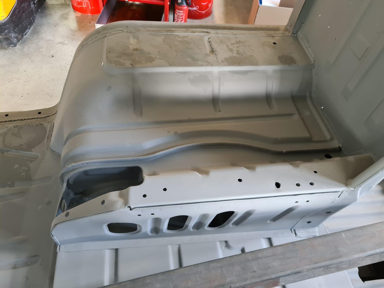

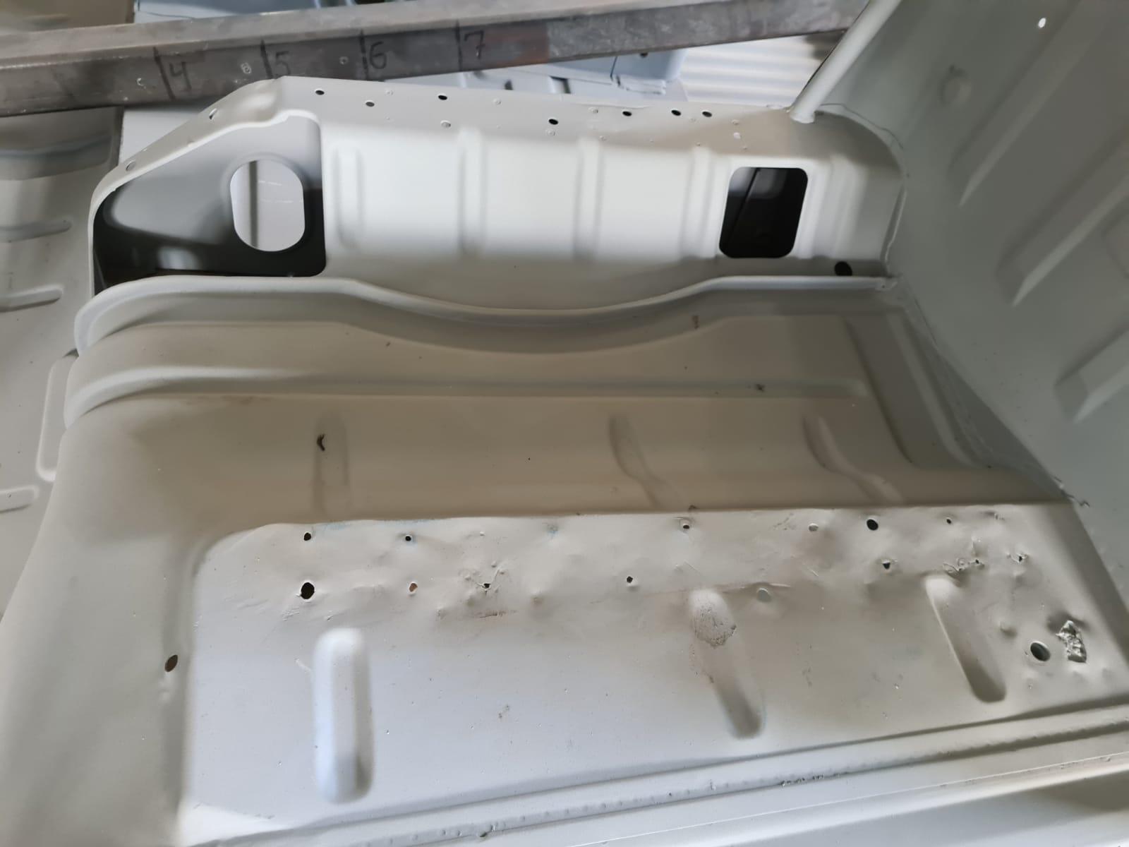

Aktuell sehen die vorderen Radkästen bei uns so aus, müssen diese ganzen Löcher hier überhaupt rein? Zu allem Überfluss haben wir auch noch etwas Zeitdruck, da der Bulli nächste Woche zum Lackierer soll.
Wenn uns hier jemand auf die Sprünge helfen könnte wäre das super.
Eventuell hat ja auch jemand von euch die exakte Position/Maße der Schienen, damit wir diese noch anschweißen können.
Wir danken euch schonmal im Voraus!

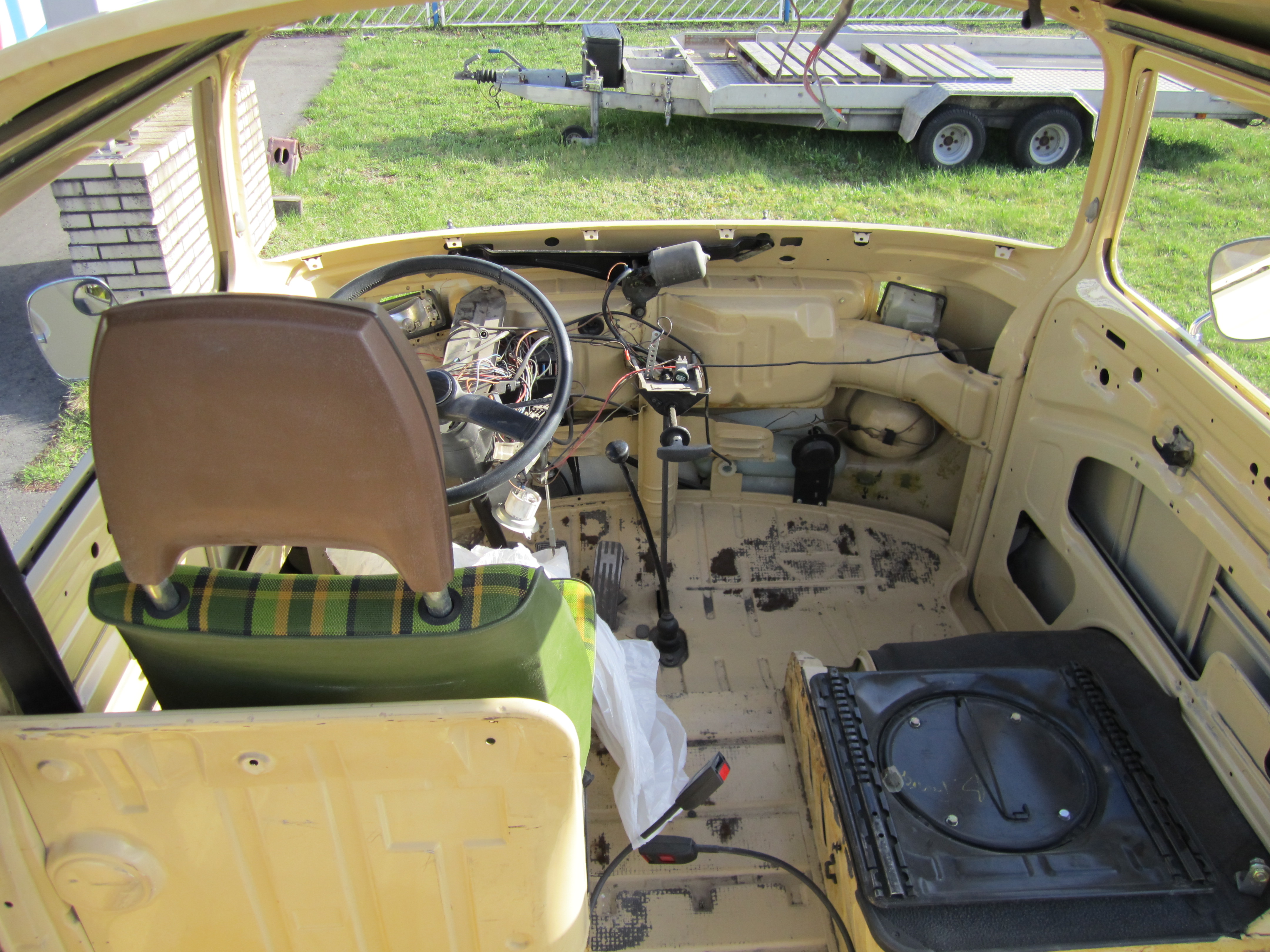

Hi ihr zwei,
letztendlich braucht ihr ja schon mal mindestens einen Sitz.
Da würde ich dann die Schienen rein schieben und dann samt Sitz schon mal an der Karosserie anheften.
Damit habt ihr dann gewährleistet, das die Sitze später auch wieder in die Schienen passen.
Der Beifahrersitz ist rechtwinklig eingebaut.
Der Fahrersitz ist leicht schräg eingeschweißt. Und zwar so, das die Lenksäule mittig zum Sitz steht.
Beim Fahrersitz siehst du ja auch noch, wo die original Sitzschiene verschweißt war. Da kannst du dich ja schon mal dran orientieren.
Aber schau dir mal deine Gurtaufnahme an. Da ist ja ein Rostloch neben der Mutter. Das solltest du doch auch noch mal vor dem Lackieren neu machen.

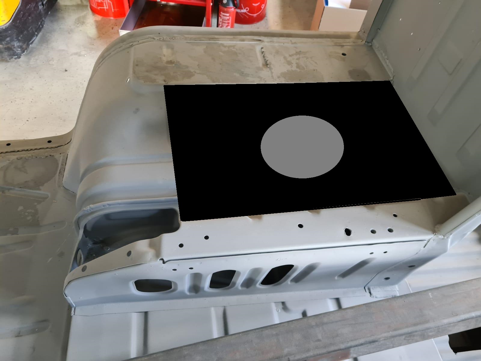

Ich finde gerade kein anderes Bild, aber die Drehkonsole hat eigentlich noch ein Blech für den Drehteller, das direkt an die Karosserie geschweißt wird.
Hier mal grob Skizziert: Ich hoffe das Hilft.

Wir haben ja die Drehkonsole beim Beifahrersitz nicht, aber ich denke mal der Sitz wird trotzdem gerade eingesetzt oder?
Hast du eventuell ein Bild von deinen Sitzen von unten, dann könnten wir nämlich abgleichen, ob wir die richtigen Sitze haben.

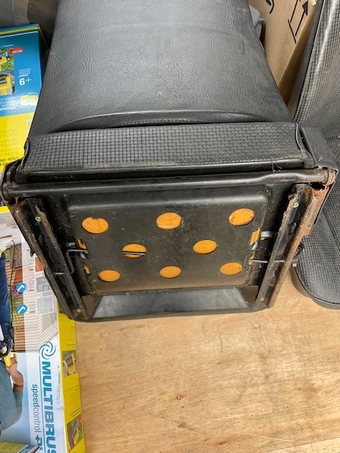

Hi Andreas,andreas9488 hat geschrieben: ↑18.02.2022 13:59 Unser Vorbesitzer hat uns zwei T2 Sitze mitgegeben, allerdings sind wir uns auch hier unsicher, ob es jetzt Sitze für die neuen oder die alten Schienen sind.
stell doch mal ein Bild von deinen Sitzen ein, dann kann man das beurteilen ob das Passt.
Und ansonsten kannst du doch schauen, ob deine Sitze in die Schienen passen, die dir der Verkäufer mitgegeben hat.
Hier mal ein 79ger Sitz. Die Verstellung für Vor/Zurück ist hier mittig.
Bei einigen Sitzen ist der Hebel ach an der Seite zu finden.

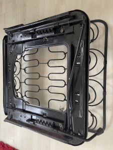

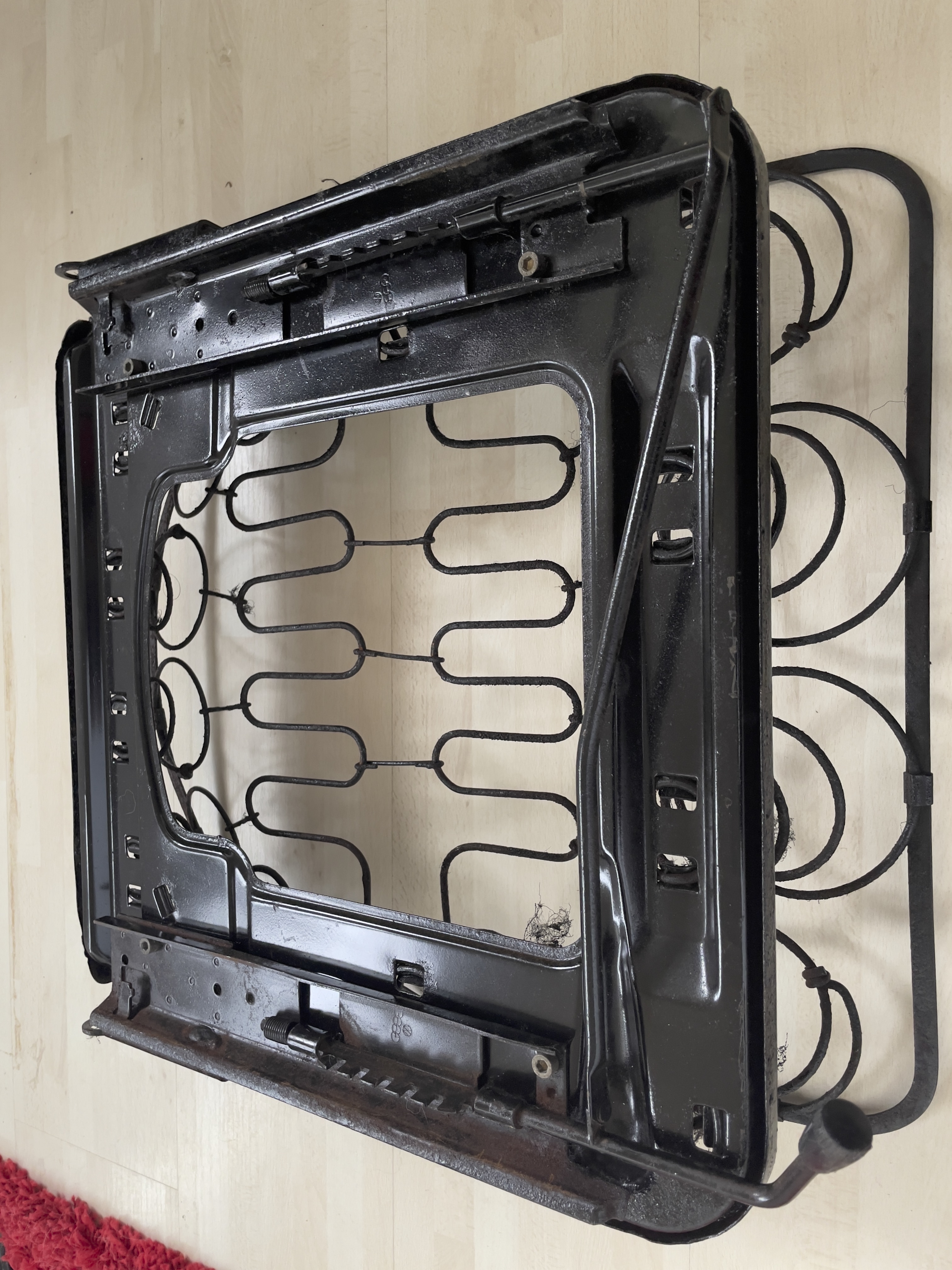

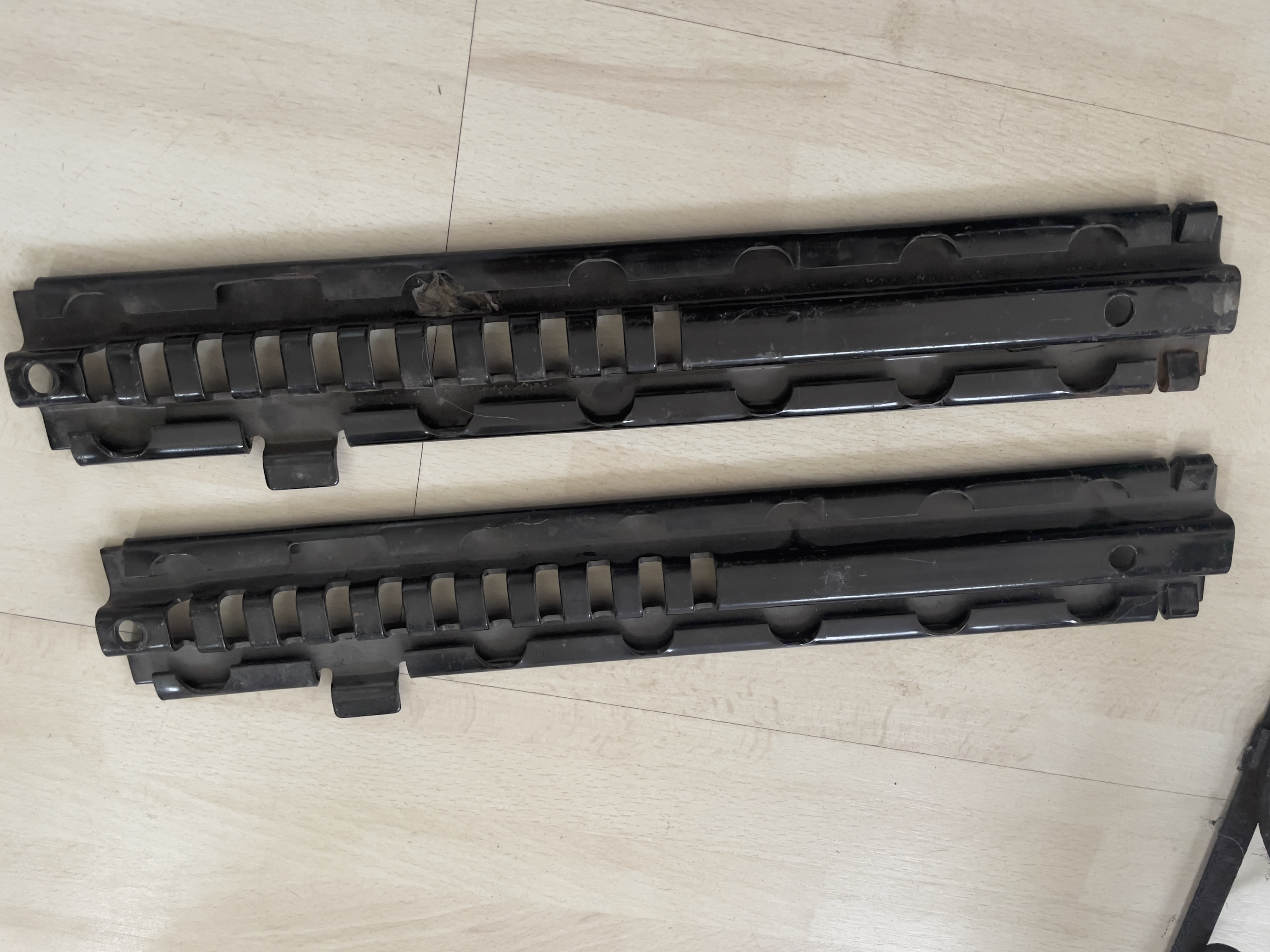

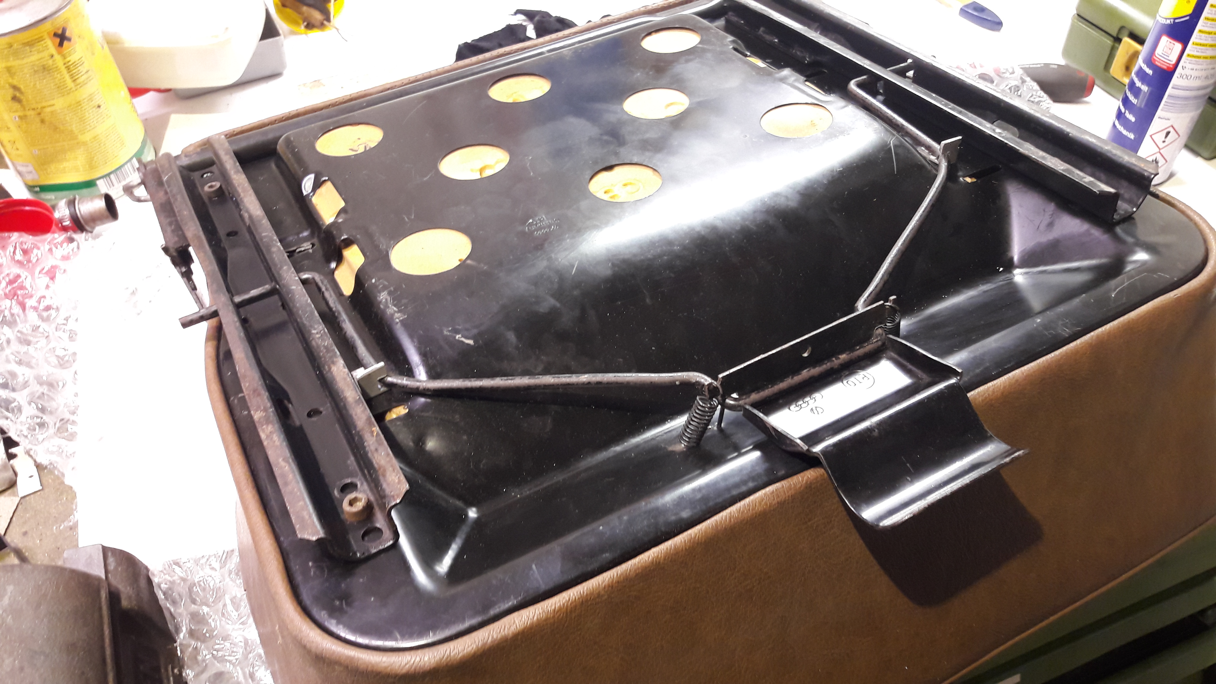

So sieht ein Sitz von unten aus, und das sind unsere Schienen:
Wir haben schon versucht die Schienen und Sitz zusammen zu bekommen aber irgend wie klappt das nicht so recht.

- Beiträge: 7630
Re: VW T2b 77er Sitze und Sitzschienen
Hallo Andreas,
vielleicht hilft das auch ein wenig weiter:
https://www.thesamba.com/vw/forum/viewt ... ?p=7517991

Tanjas&Thomas_T2b hat geschrieben: ↑18.02.2022 15:43Hi Andreas,andreas9488 hat geschrieben: ↑18.02.2022 13:59 Unser Vorbesitzer hat uns zwei T2 Sitze mitgegeben, allerdings sind wir uns auch hier unsicher, ob es jetzt Sitze für die neuen oder die alten Schienen sind.
Mein Glas ist fast immer halbvoll!
das sind T3 Sitze, die aber auch in die Schienen vom späten T2 passen, wie sie zwei Posts weiter oben gezeigt werden…
Olli
Olli
Hallo Sabrina und Andreas,andreas9488 hat geschrieben: ↑18.02.2022 15:52 So sieht ein Sitz von unten aus, und das sind unsere Schienen:
Sabrina und Andreas
mir wurde freundlicherweise mit dem Hinweis geholfen, das eure Schienen und meinen Sitz passen würden. Fall also die eurigen "über" sind, könnte ich die vielleicht übernehmen???
