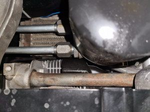

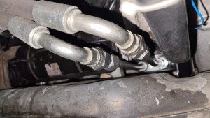

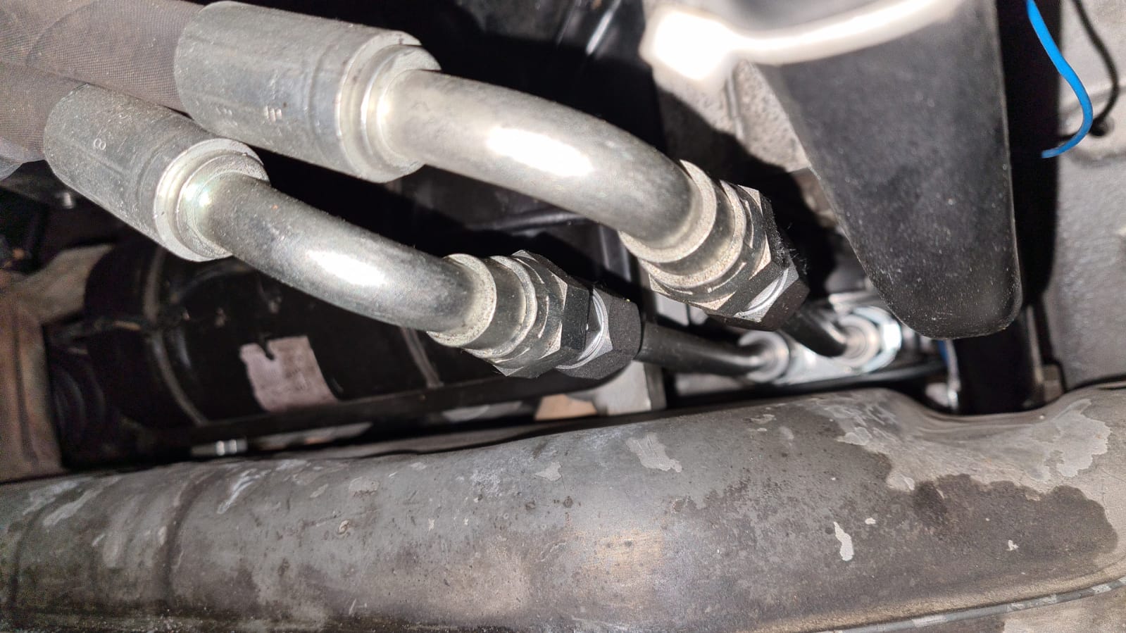

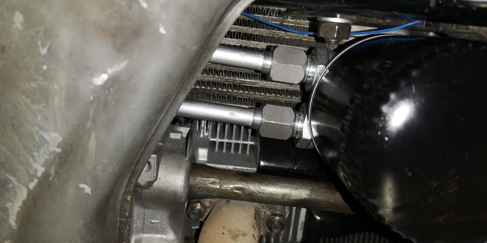

hier noch ein paar montage beispiele

Theo hat geschrieben: 07.03.2022 17:49 ...vom adapter gehst du mit hydraulikrohr bis über die heitzbirnen wo sie 90° gebogen sein sollten von dort mit schlauch/flexibel über die hinterachse und an dieser machst du den kühler fest....fertig!...
Hallo Theo,
ich fahre zwar einen Typ 1 - ist aber für die FullFlow-Frage egal:
Ich finde Deine Lösung mit dem Hydraulikrohr super! Meinen Ölkühlerschlauch musste ich auch (wärmegeschützt) von der FF-Bohrung / Ölpumpe über den Auspuff legen; da ist natürlich Deine Rohrlösung besser.
Ist das aber nicht kritisch wegen Vibrationen? Der Motor bewegt sich doch relativ stark, besteht da nicht die Gefahr dass sich das Rohr lockert bzw. sogar einreißt?

mit einem Sandwichthermostat unter dem Ölfilter machst du auf jeden Fall nichts falsch dann bist du im Vollstrom und hast einen Thermostat für schnelle Erwärmung. Das wäre meine favorisierte Lösung wenn es platzmäßig geht (bin nicht so der Typ 4 Experte).
Achte darauf einen guten Ölschlauch zu verwenden, Cohline 2743.1504 wäre der Schlauch meiner Wahl.
Falls du mit festen Leitungen an Motor wie in den Bildern oben arbeitest stütze die unbedingt motorfest ab. Aufgrund der Vibrationen im Betrieb besteht sonst die Gefahr von Defekten weil die schweren Fittings und Kräfte durch den Schlauch sonst mit langem Hebel auf das Rohr einwirken.
hallo
eigentlich nicht weil das andere ände in den ( gummi) schlauch übergeht und so dort schwingungen absorbieren kann....du musst dir das so vorstellen das das rohr " NUR" bis kurz nach der heitzbirne geht und von dort weiter als schlauch zum kühler ....das rohr ist also auch nicht 3m lang :D
