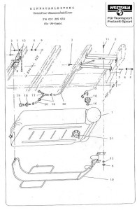

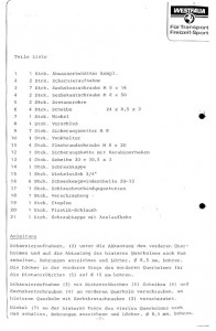

nur in bescheidener Auflösung zu Unterflur-Abwasserbehälter # 216 001 209 010
mal irgendwo vor 14 Jahren nur digital gefischt (ich vermute von http://www.mybulli.de - wo die Prospekt Seite leider kaputt ist seit Jahren):

Spitze .. genau das hab ich gesucht.
Ich war auch vorher auf Deiner beeindruckenden Seite lange untwerwegs ..
.. da hatt ich dann aber nix gefunden.
Nochmals danke schön.

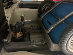

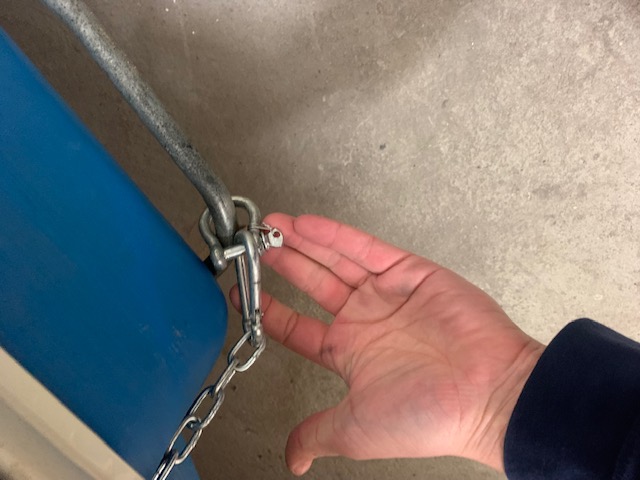

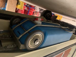

ich habe den Westfalia Unterflur Abwassertank in meinem Bus (Modelljahr 72) verbaut. Ein paar Bilder habe ich unten angehängt. Der Einbau hat recht gut geklappt, wobei anzumerken ist, dass bei meinem Modelljahr einige kleine Anpassungen notwendig waren. So sind die Scharnieraufnahmen (Position 2 in der Montageanleitung) für meinen Bus zu kurz gewesen, deshalb habe ich die Buchse (Position 5) etwas länger angefertigt. Des Weiteren ist das Abwasserrohr bei meiner SO72/2 Ausstattung etwas zu lange für die Montage des Tanks. Ich habe es etwa um 50mm abgeschnitten, und einen 2" Deckel inkl. Winkelstück für den Ablauf in den Schlauch unten drauf geschraubt. Für den Schlauch zum Tank habe ich einen transparenten 3/4"/19mm Schlauch aus dem Baumarkt verwendet. Dazwischen habe ich noch eine altmodische Messing-Schlauchkupplung aus dem Gartenbereich eingebaut, um den Tank zum Auslehren komplett abkuppeln zu können.
Ich hoffe das hilft dir etwas weiter. Viel Freude mit deinem Tank!
VG Markus
VG Markus

Danke für die Bilder und den ausführlichen Bericht.

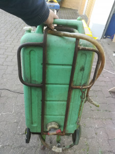

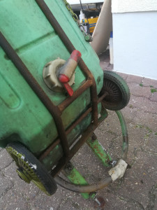

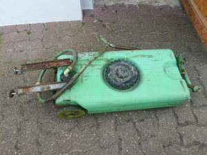

Ich habe vor geraumer Zeit einen kompletten Tank angekauft. .. er sieht halt nur bissel mitgenommen aus .. und ich bin da am aufarbeiten.
Der freundliche T2 Westfalia Besitzer , der mir den verkauft hat, fuhr einen Grünen Bulli. Der Tank sah in dem Angebot irgendwie überlackiert grün aus .. dachte ich.
Aber das ist nicht so. Das PVC des Tanks war durchgefärbt... und jetzt sehe ich Deinen Blauen Tank.
Weißt Du .. oder ein Mitleser .... ob es noch mehr Farben davon gab.. ?.. mein Bulli ist ja MerinoGelb ..
Mal gucken wie das dann mit Grünen Tank drunter aussieht.?!
Hast Du oder ein Mitleser vielleicht nochmal die Westfalia Anleitung von weiter Oben ..in einer besseren Qualität.?
Das würde mich auch freuen.

Meine Räder konnte ich nicht mehr retten...da hab ich auch nicht so richtigen Ersatz für gefunden .. da sollen jetzt Große Scooterrollen lagergeführt dran.
