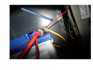

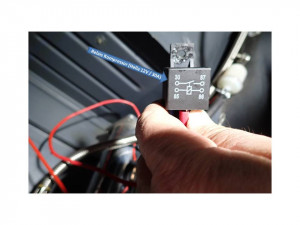

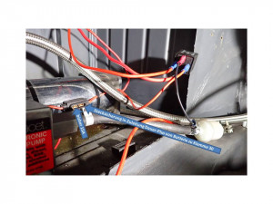

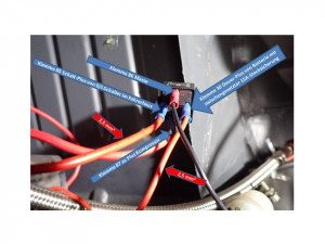

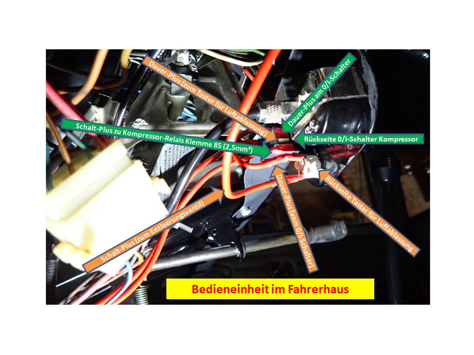

Hallo zusammen.
Heute habe ich mal Bilder gemacht von der Verkabelung der Airrides an der Vorderachse.
Bei den Kabeln habe ich allerdings bisher wohl eine Falschaussage getroffen (Sorry): ich hatte 4mm² geschrieben; die sind aber doch beschriftet mit 2,5mm².
Ich hoffe, meine Beschriftung der Bilder ist o.k. und aussagefähig.
Würde mich sehr interessieren, was die Fachleute für Elektrik (da gehöre ich leider nicht dazu) meinen:
Ist mir absolut ein Rätsel, warum nach jedem Einschalten mit dem 0/I-Schalter im Fahrerhaus (Plus zu Klemme 85 am Relais) die Sicherung 15A in der Zuleitung Dauer-Plus von der Batterie zu Klemme 30 am Relais abraucht?? Lt. Verkäufer gab es das bisher nie und auch bei meiner Probefahrt hat alles funktioniert.
Was denkt Ihr: wie stark dürfte die Sicherung in der Dauer-Plus Leitung von der Batterie zur Klemme 30 am Relais bei 2,5mm² maximal sein, damit es nicht qualmt?
Danke im Voraus an Euch.
Bernd

- Beiträge: 5190
Re: Airride vorn DoKa
Hi Bernd,
eh du jetzt mit großen Sicherungen hantierst, schau doch erst einmal ob die nicht durchbrennt, weil du einen Kurzschluss im System hast.
Deine Verdrahtung sieht so mittelmäßig toll aus.
Ein paar Normfarben würden die Fehlersuche vereinfachen.
Masseleitungen sind nach KFZ Din Norm braun.
Schwarz ist eigentlich für Schaltplus gedacht.
Aber das ist eigentlich Nebensache.
Wichtig in deinem Fall ist erst mal zu klären, ob dein Kompressor einen Kurzschluss hat.
Oder ob in der Verkabelung was falsch ist.
Größere Sicherungen sollte man nur einsetzen, wenn die technisch notwendig sind.
- Beiträge: 2635
- IG T2 Mitgliedsnummer: 354
Hallo Bernd,
ich würde Dir dringend empfehlen, zu versuchen, einen Schaltplan von Deiner Anlage zusammenzustellen. Dazu muss man kein Elektriker sein. Das ist nichts allzu Kompliziertes und Du brauchst auch kein Computerprogramm dazu (kann man sogar mit Powerpoint machen). Dabei geht es nicht nur um Dein aktuelles Problem, sondern auch um die Vorsorge, wenn später wieder mal etwas nicht so funktioniert, wie es soll. Ohne Schaltplan stehst Du ziemlich schnell im Wald. Und Trial and Error sind in der Elektrik keine gute Empfehlung.
Viel Erfolg
Viel Erfolg
- Beiträge: 2622
Probier mal 20A aus. Wenn die auch fliegt, dann klemm mal + am Kompressor ab und probier nochmal.
Gruß Jan
