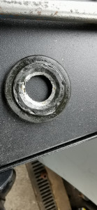

Moin Moin,
Brauche dringend Eure Expertise zu einem defekten Wellenkopf Getriebeseite (vor 2 Jahren neu gemacht, ca. 7000 km gefahren):
Nach Ausbau hat sich herausgestellt, dass der Verschluss Deckel im Antriebswellenflansch regelrecht durchgeräst war. Durch Druck auf die Welle bzw den Kopf ist das Kugellager aufgebrochen. Ich bin Laie, sorry, hoffe aber, ihr versteht was ich meine.
Hat jemand soetwas auch schon erlebt. Finde leider im Netz gar nichts darüber.
Hoffe, jemand hat eine Idee...

Moin Olli,
... oder auch Verweise auf die entsprechenden Teile im Ersatzteilkatalog:
https://volkswagen.7zap.com/de/rdw/typ+ ... 2/1973-29/
Normalerweise ist in der Antriebswelle immer etwas axialspiel vorhanden.
Bricht aber solch ein Gelenk, so können derart zerstörerische Axialkräfte auftreten.
Sicherlich werden sich noch Kollegen mit Erfahrungsberichten melden.
Da kann ich mir immerhin noch etwas drunter vorstellen, also direkt der Flansch am Getriebe.
Meinst Du vielleicht das homokinetische Gleichlaufgelenk, wo da auch Kugeln drin vorhanden sind?
... manchmal helfen auch Bilder weiter.
Diese benannten Gelenke (inzwischen wohl nur noch als Reproteile verfügbar) gehen leider oftmals gern in fieser Weise kaputt.
... immerhin doch schon 7000 km, ich hab auch von Leuten gehört, die es nicht einmal 700 km mit neuen (Repro-) Gelenken geschafft haben.

Ich kann mich diesbezüglich nur wiederholen. Oft werden die Gelenke einfach nur mit zu wenig Fett verbaut.
Oder der Bus ist knacketief.

Hmmm, wer tut denn sowas?
Meist ist das Fett im Satz dabei, sind glaub 40g, die müssen natürlich auch rein pro Gelenk, ist doch logisch.
Anmerkung Mod. Norbert, 14.04.2022, 12:8h:
gem. RLF sind 45 gr MoS2-Schmierfett von jeder Seite in das Gelenk einzudrücken (insgesamt also 90gr pro Gelenk)

Hallo Olli,
kaputte Manschetten an den Gleichlaufgelenken, die das wichtige Fett halten, und kaputte Gleichlaufgelenke sind hier oft Thema.
(oder waren es zumindest vor CoViD19-Zeiten, als viele noch weit unterwegs waren - oder ob die verkauften Reproduktionen heute besser sind?)
Dass sie das Getriebe und anderes dann kaputt hauen ist denkbar, aber hier noch nicht diskutiert.
Meist hört man das aber schon vorher hinten brummen oder knacksen - nicht immer (aus eigener Erfahrung).
Zeig mal Bilder...
Ich hatte damit nur mal Murmelspiel nach Ampelstart mit Repros nach wenigen hundert km.
Und bin nach versuchen mit gebrauchten Originalen dann umgestiegen auf alte neue Originale (nur sehr selten zu finden, nicht bei Händlern).
Das war 2019 vor ca. 6000 km. Auch durch CoViD19 dann nicht so viel gefahren. Aber bisher ist Ruhe.
Viel Glück,

Moin liebe Leute,
Vielen Dank zunächst für die vielen Antworten.
Also Fett war m.E. genug im Gelenk. Daran wird es nicht gelegen haben. Das Repros so schlecht sind, hätte ich nicht gedacht. Hab die von JP genommen. Hätte auch gerne andere von Meyle oder Spidan gehabt, waren aber derzeit nicht kurzfristig zu bekommen. Der Bulli muss über die Feiertage Rollen... Wenn ich das so lese, werde ich um einen erneuten Wechsel der Gelenke nicht herumkommen. Was mich halt wundert ist, dass dort Reibung auf den Gelenk Kopf im Inneren auftritt, als wenn die ganze Welle zu lang wäre. Gibt es irgendwelche Merkmale für eine originale Welle?
VG
