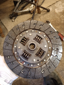

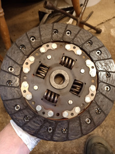

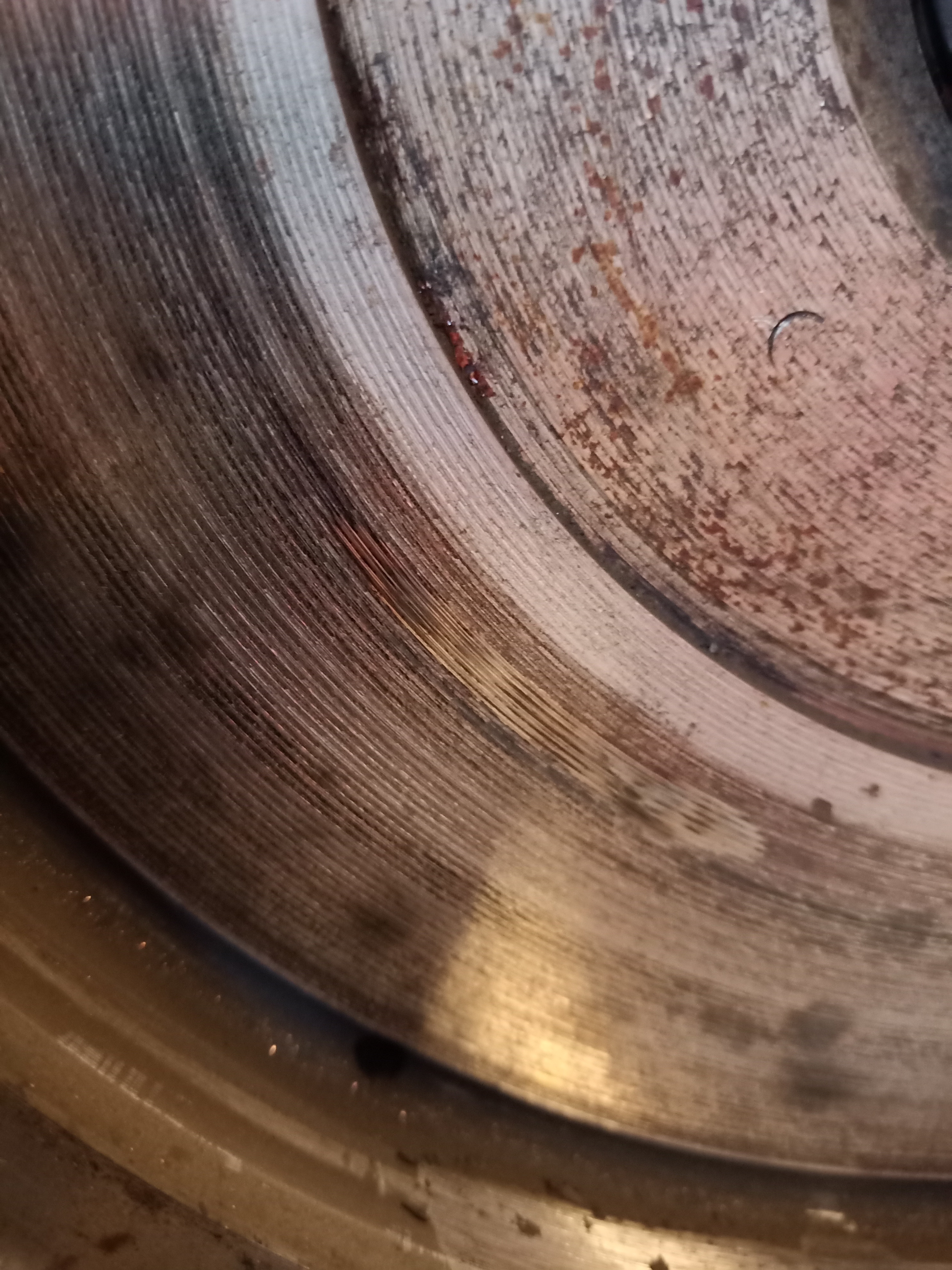

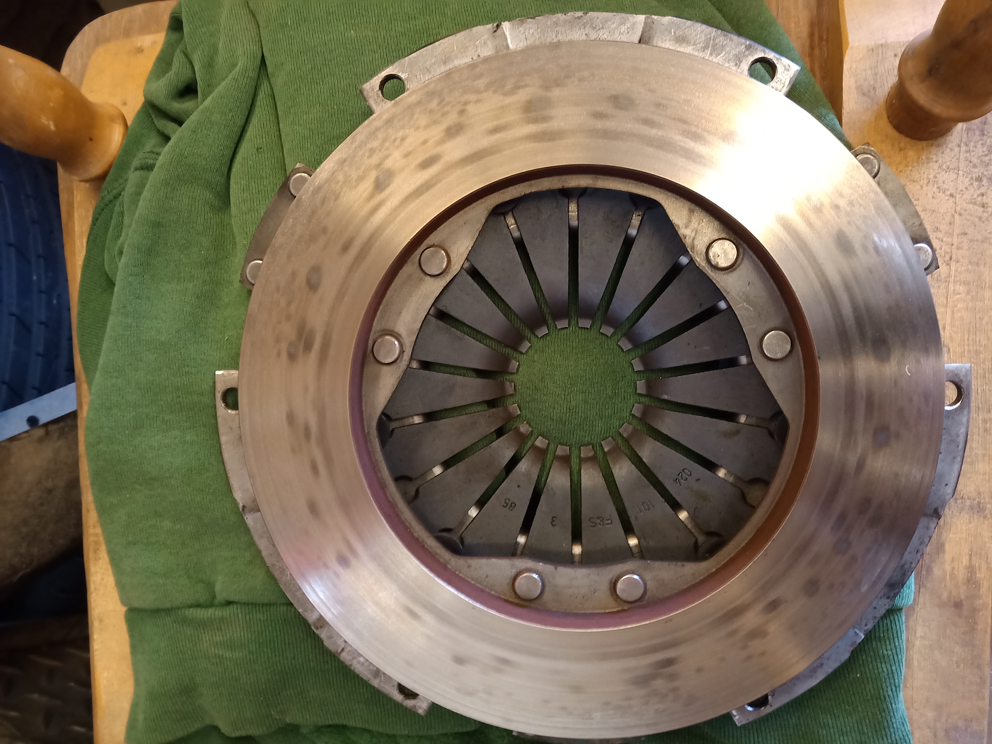

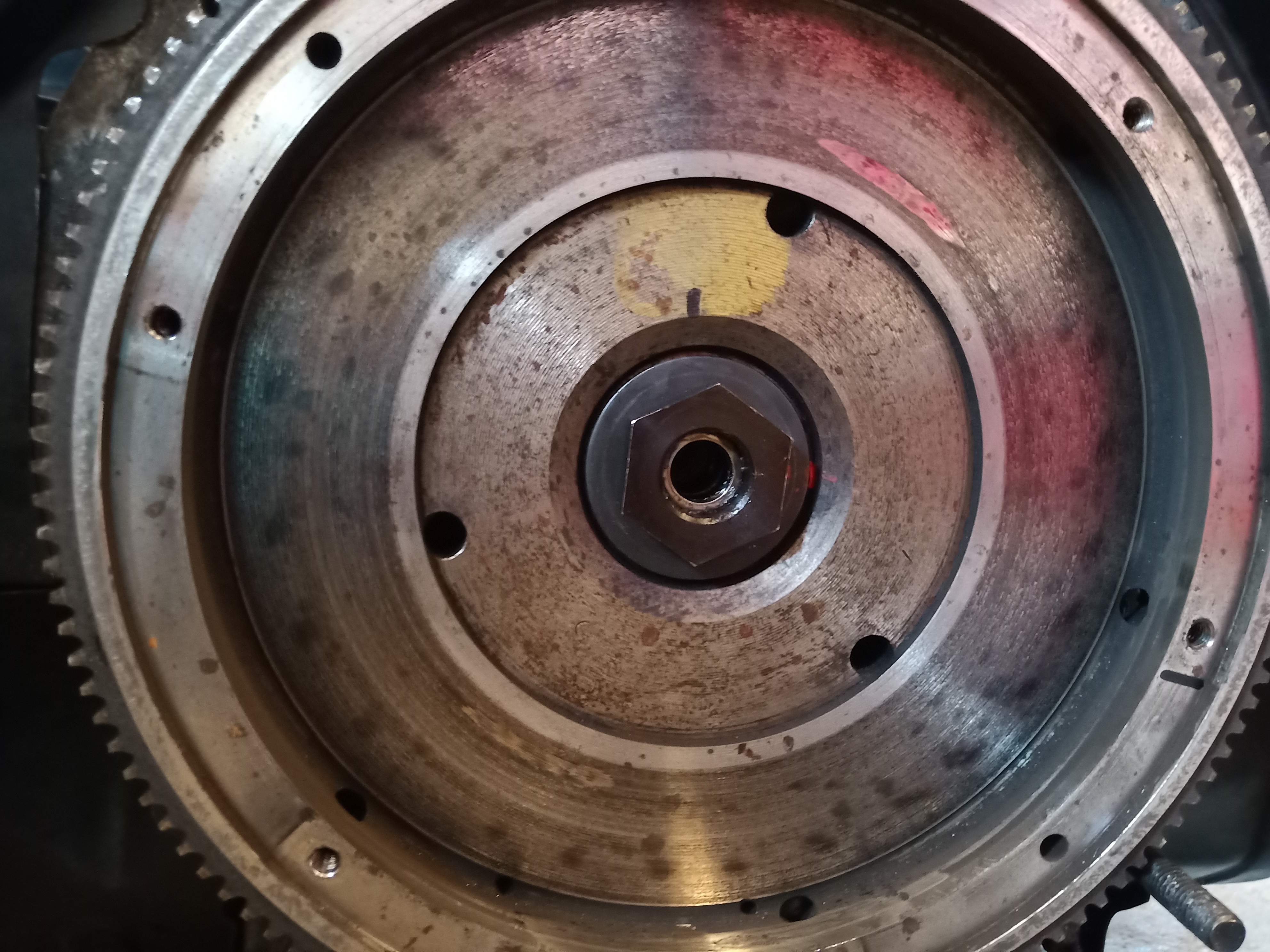

Da ich versuche systematisch vorzugehen jetzt Mal Bilder von der Kupplung und Schwungrad.
Ich sehe dort 2 um 180* versetzte blanke Stellen in der Schwungscheibe.
Kann es sein, dass die Scheibe nur dort anliegt?

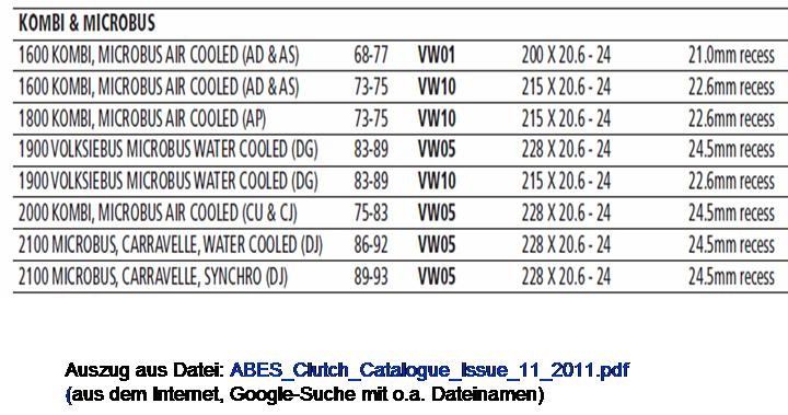

Ich habe Mal das Maß genommen im Schwungrad von Auflage Kupplungsautomat und Reibfläche.
Bei meiner 22,5mm
An einer alten 200er 21,2mm.
Das würde bedeuten, dass die Reibfläche abgedreht wurde und die Auflage des Automats nicht.
Es sei denn es gibt unterschiedliche Maße bei den unterschiedlichen Schwungrädern.
Kann man irgendwo Daten finden?
Luftgekühlte Grüße Magnus
Bei meiner 22,5mm

- Beiträge: 7814
Re: Kupplung rutscht - kann die Ursache nicht finden
Moin Magnus,
Auch der Nietenrückstand wäre noch interessant.
Deine Kupplungsscheibe befindet sich noch in einem Neuzustand?
Zum Vergleich einmal meine Daten für eine 200er Scheibe:
Scheibendicke 8,8 mm (Standard: Stärke 8,6 - 9,2 mm)
Nietenrückstand von beiden Seiten 1,4 mm (neue Scheibe!)
Ja, so ist das.
Ja, hab ich in meinem Archiv: PS: Du kannst mir bitte noch die Stärke der Scheibe ausmessen, da fehlen mir die Daten für die 215er.

Boah, vielen vielen Dank Norbert!!!
D.h. 22,6 wäre original und damit bei mir okay. Und bei der 200er ist es tatsächlich 1,5mm weniger.
Die Scheibe hat 7000km drauf.
Ich werde es morgen früh messen.
