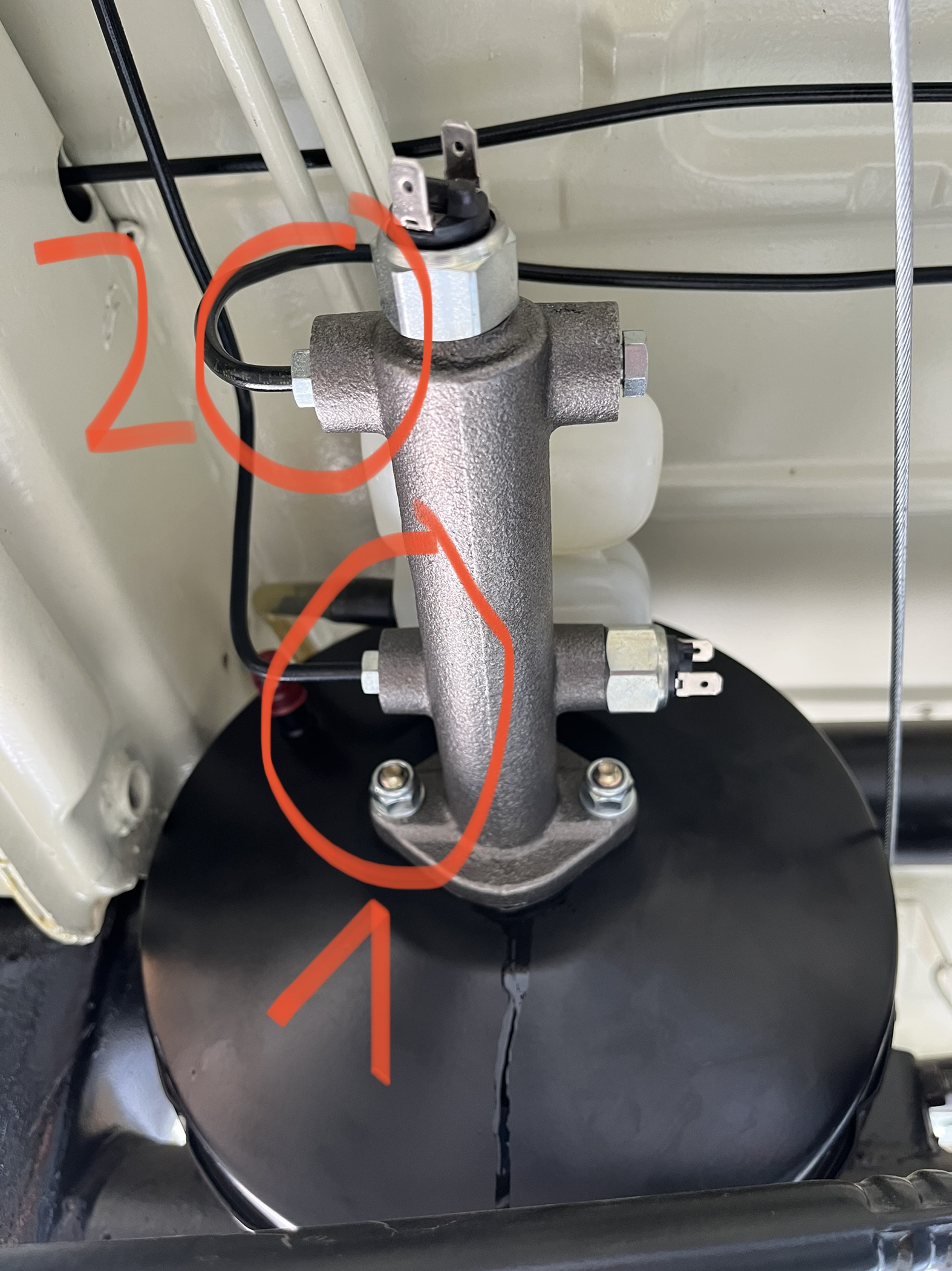

Hi, ich bräuchte mal wieder eure Hilfe :-/! Hab heute die Bremsen fertig gemacht, heißt alles neu, Leitungen, HBZ, BKV und Bremszylinder, die Bremssättel und Bremskraftregler wurden überholt!
Heute frische bremsflüssigkeit rein und entlüftet, funktionierte hinten auch super aber vorne leider null, kommen ein paar Blasen aber das war es, nach 20min pumpen war der Ausgleichsbehälter immernoch voll :-/!
Habt ihr nen heissen Tipp? Der HBZ ist ein anderer als Original, hat mehr Anschlüsse, habe ich das was falsch angeschlossen?
Die 1 links vorne geht nach hinten und die 2 links hinten geht nach vorne oder?
Dank euch schonmal für die Hilfe :versteck:

Wieso läuft da Bremsflüssigkeit am Bremsservo runter?
Der HBZ ist ja undicht. Ausbauen und reklamieren.

Ne, das lief oben vom ausgleichsbehälter am Rohr entlang auf den HBZ, hatte ein zittriges Händchen beim befüllen, hatte auch erst Panik :mrgreen:

Eggi hat geschrieben: 04.06.2022 20:55 ... habe ich das was falsch angeschlossen?
Sieht mir nicht danach aus, wenn ich das hier vergleiche:
https://volkswagen.7zap.com/de/rdw/typ+ ... 611-51000/
Wenn Du die Überwurfschraube bei 2, also hinten, leicht löst und jemand tritt (mehrmals) auf die Bremse, tritt denn da Bremsflüssigkeit aus?

Stimmt, das hätte ich mal machen können! Ich war alleine das war das doofe, werde mit nem Helfer mal
1 Ventil aufmachen
2 Pedal drücken
3 Ventil zumachen
4 Pedal Loslassen
probieren, denke das geht vermutlich besser, obwohls mich wundert das halt blasen kamen, irgendwo muss die Luft ja her kommen

Ok Entwarnung alles funktioniert, wenn man zu zweit gescheit entlüftet funktioniert auch alles :versteck: ! Danke euch für die Hilfe :gut:
