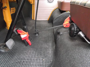

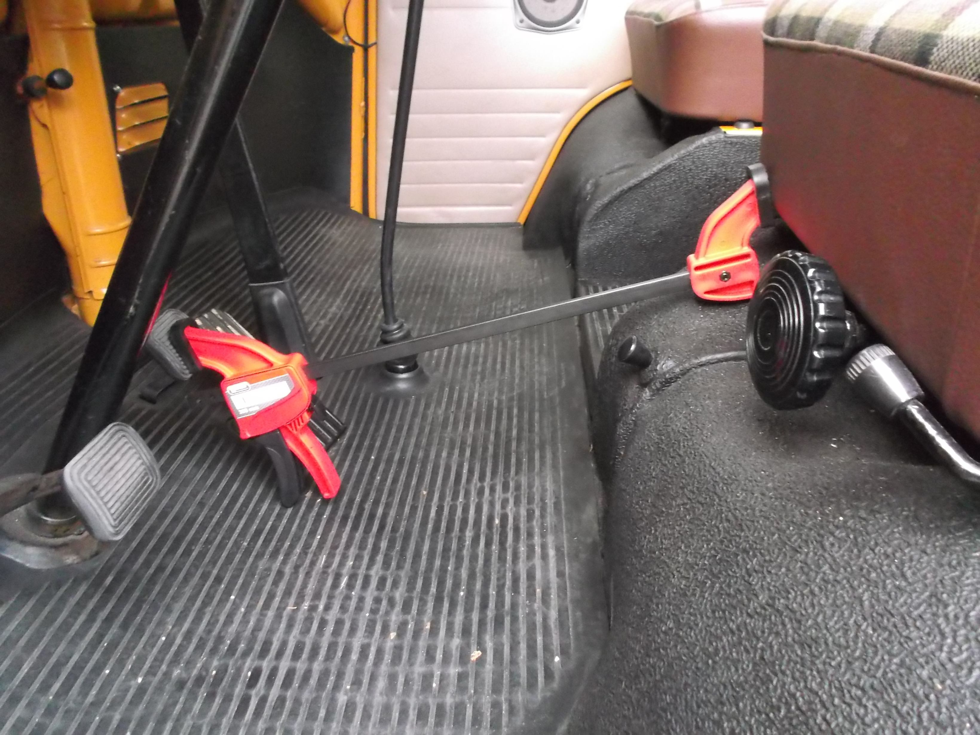

Ich mach das so ähnlich, nur, dass ich am Ventil einen Kompressor anschließe und den Druckminderer auf 1,5 bar einstelle.
Als Pedalhalter hab ich mir so eine Zwinge umgebaut:
droma hat geschrieben: 15.06.2022 15:45 Mach ich da was seit Jahrzehnen was falsch und was soll der Pedaldrücker bringen
... sollte klar geworden sein oder etwa nicht?
Und ja, die Bremsflüssigkeit wird an den Primärmanschetten vorbei gedrückt. :wink:

schrauberger hat geschrieben: 15.06.2022 17:40 dann werd ich mir mal schnellstens solch einen Pedalvordrücker basteln
:yau:
Ich hab also so etwas aus dem Baumarkt genommen (ob die Länge passt, hab ich nicht mehr auf dem Schirm, das lässt sich aber schnell selbst bestimmen).

Beiträge: 7769
Re: Bremsflüssigkeitswechsel laut RTL bzw VW?
Moin allerseits,
schrauberger hat geschrieben: 15.06.2022 19:21 Es ginge sicher auch eine Dachlatte,
Ja, so hab ich seinerzeit auch angefangen. :D
schrauberger hat geschrieben: 15.06.2022 19:21 ... aber ich habe ja mehrere unterschiedliche Autos zu Warten.
Ging mir auch so, für jedes Fahrzeug eine zurecht gesägte Dachlatte. :wink:
Dann die Steigerung, zwei Dachlatten die sich in der Mitte überlappen können,
mittels Schraubzwinge in der Mitte fixiert, so ging dann der Längenausgleich für alle Fahrzeuge. :thumb:
Nächste Steigerung: Kartuschenpresse umgebaut, so dass sie auch spreizen kann (nicht alle Fabrikate eignen sich).
Längenausgleich über angefertigte, austauschbare Adapter fahrzeugbezogen.
Letzte Entwicklungsstufe: Der besagte "Universalspanner" :mrgreen:
... und ja, dieses Werkzeug ist nicht nur nützlich zum Bremsen entlüften / Bremsflüssigkeit wechseln.
Jetzt funktionierte es auch ohne Helfer (meist kriegt man ohnehin keinen zu greifen, wenn man ad hoc einen braucht):
Bremslichttest (Fehlersuche) am Fahrzeug sowie bei Anhängerbetrieb. 8)
