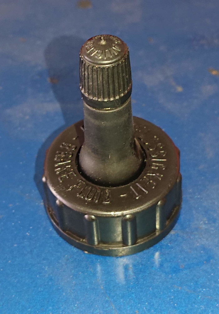

Was ich nicht verstehe, die jagen ja über 2L durch das System! Und was für einen Zweck erfüllt der Bremspedaldrücker?
Ich habe mir schon vor Jahrzehnten in einen Behälterdeckel ein Reifenventil eingebaut, siehe Bild:
Diesen schraube ich nach der Entnahme des Siebs auf den Behälter unter dem Fahrersitz. Dann baue ich mit einer Luftpumpe einen Druck von 2Bar auf und öffne die Entlüftungsschrauben und umgekehrter Reihenfolge, bis das System leer ist.
Dann Deckel runter, Sieb rein und Behälter mit neuer Bremsflüssigkeit auffüllen, bis zirka 15 -20mm unter Oberkante. Dann wieder Ventildeckel drauf, 2Bar Druck und reihum wie vorgeschrieben entlüften. Natürlich dazwischen darauf achten und immer wieder nachfüllen damit genug Füssigkeit und Druck im Behälter ist! Da reicht mir dann locker ein halber Liter Bremsflüssigkeit!
All meine Opels haben diese Prozedur auch überlebt mit dem entsprechenden "Ventildeckel"!
Mach ich da was seit Jahrzehnen was falsch und was soll der Pedaldrücker bringen :stupid:

Moin Dieter,
droma hat geschrieben: ↑15.06.2022 15:45 Was ich nicht verstehe, die jagen ja über 2L durch das System!
Die sind eben auf Nummer Sicher gegangen (und wollten den Umsatz steigern?).
droma hat geschrieben: ↑15.06.2022 15:45 Und was für einen Zweck erfüllt der Bremspedaldrücker?
... damit auch der "Equalisation Port" gespült wird. :wink:
Du machst das ja nur über den Fluid Inake and Return Port, was ja so nicht angedacht ist.
https://de.wikipedia.org/wiki/Hauptbremszylinder
https://www.freeasestudyguides.com/brak ... %20forward.
droma hat geschrieben: ↑15.06.2022 15:45 Ich habe mir schon vor Jahrzehnten in einen Behälterdeckel ein Reifenventil eingebaut, siehe Bild:
Ich mach das so ähnlich, nur, dass ich am Ventil einen Kompressor anschließe und den Druckminderer auf 1,5 bar einstelle.
Als Pedalhalter hab ich mir so eine Zwinge umgebaut:
droma hat geschrieben: ↑15.06.2022 15:45 Mach ich da was seit Jahrzehnen was falsch und was soll der Pedaldrücker bringen
... sollte klar geworden sein oder etwa nicht?
Und ja, die Bremsflüssigkeit wird an den Primärmanschetten vorbei gedrückt. :wink:

Hallo Norbert,
heißt das also, dass ich nie hinter dem Kolben gewechselt habe und das da noch Flüssigkeit aus der Werkserstbefüllung befindet :oops:
Hab ich dadurch vielleicht meinen Hauptbremszylinder geschädigt :wall:
Nette Grüße
Dieter
Beiträge: 2646
Registriert: 27.04.2004 11:00
IG T2 Mitgliedsnummer: 354
Re: Bremsflüssigkeitswechsel laut RTL bzw VW?
droma hat geschrieben: ↑15.06.2022 17:41 Hab ich dadurch vielleicht meinen Hauptbremszylinder geschädigt :wall:
nein, da brauchst Du keine Bange haben. Die Flüssigkeit wird bei jedem Bremsen hin und her geschoben und vermischt sich mit der Zeit.
