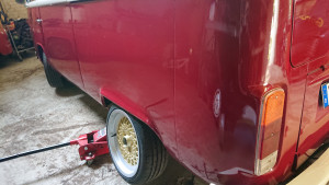

Auf dem Bild Rial Mesh 7Jx16 ET 23

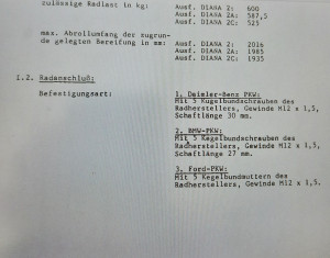

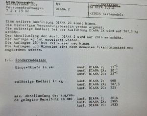

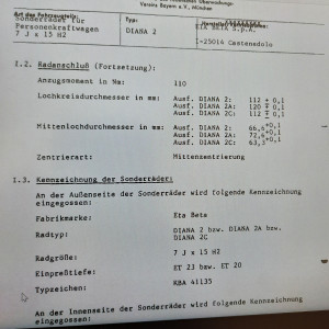

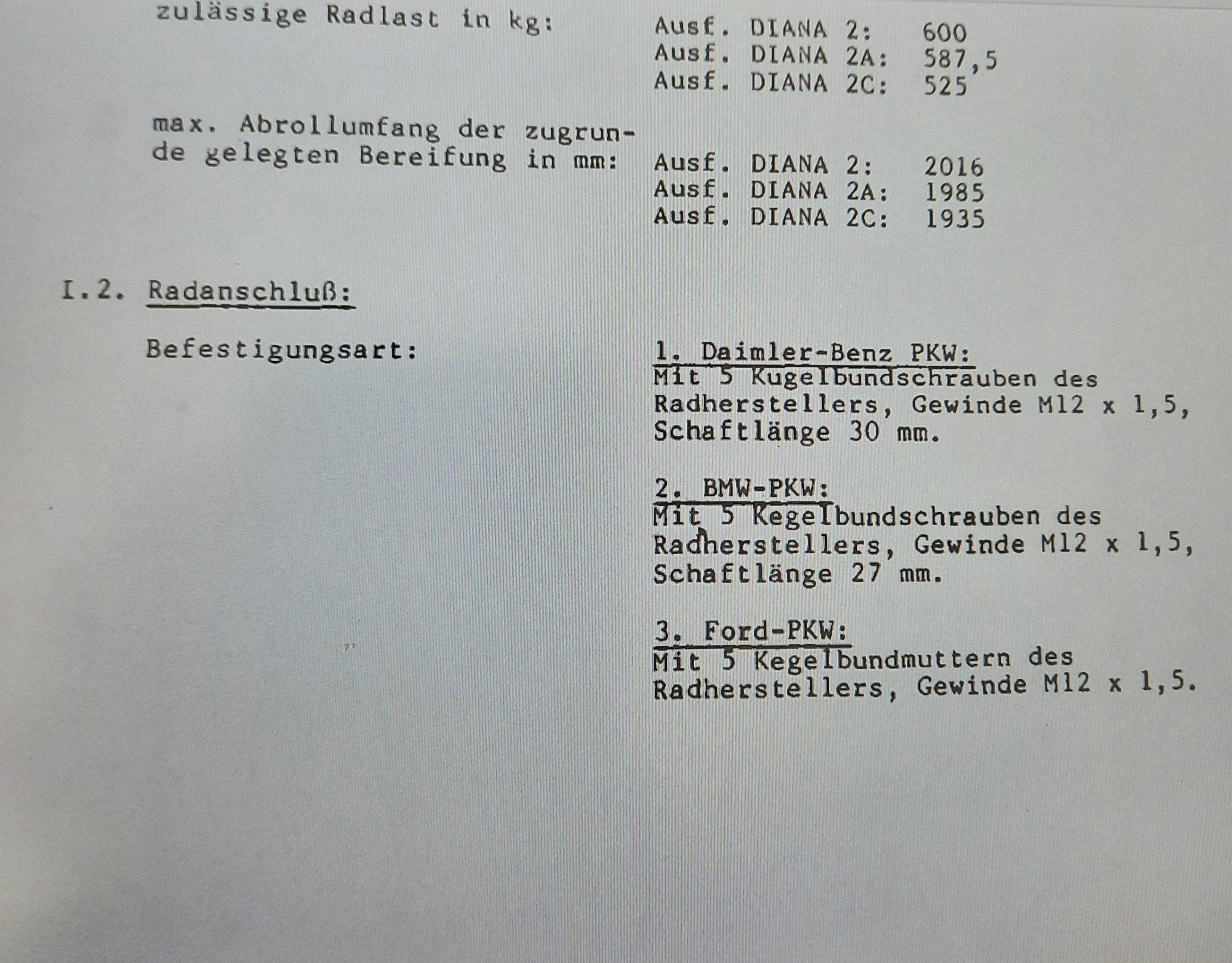

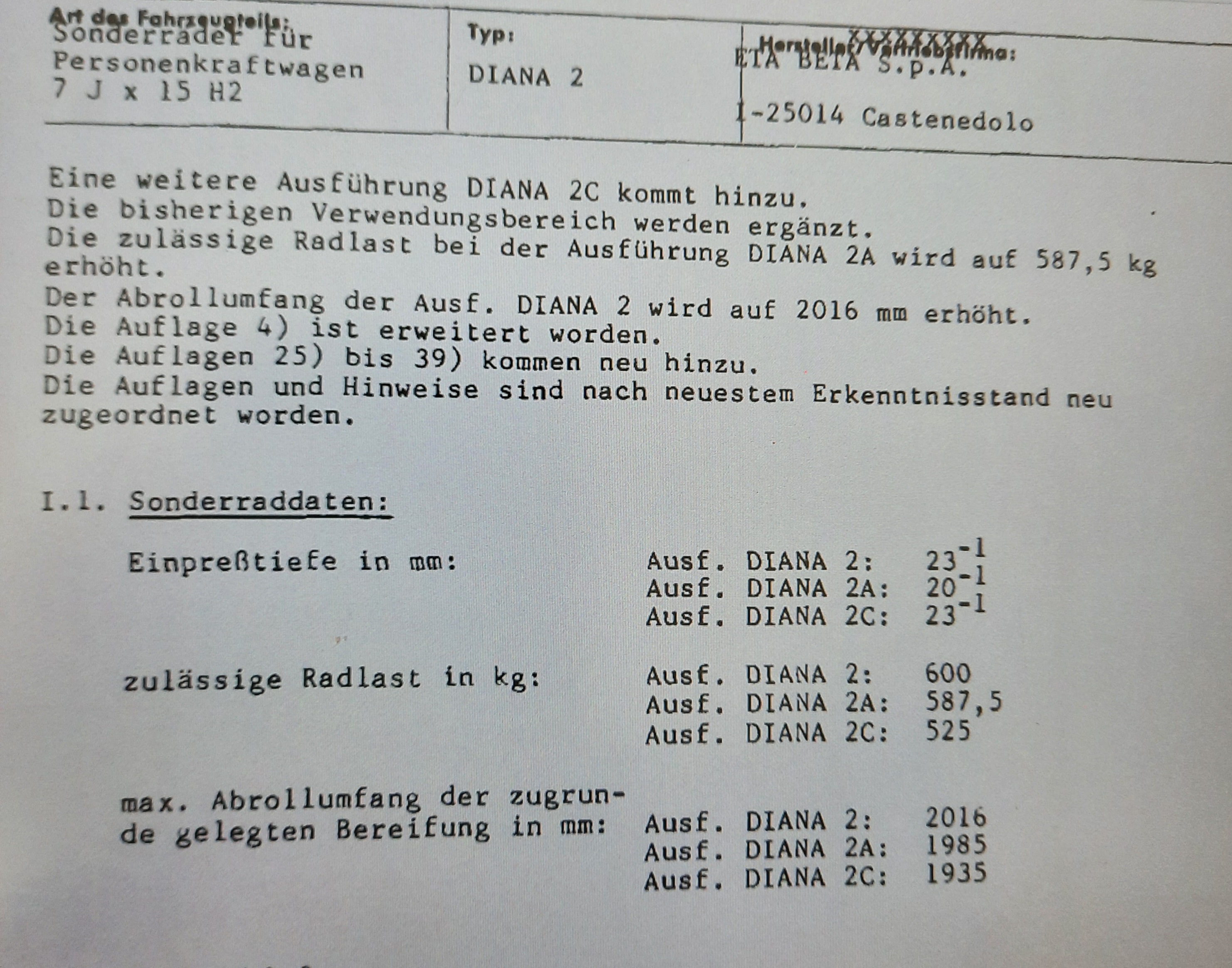

Bestimmt hilft das hier:
Erik
Erik

Dann werden es wohl doch eher BBS oder Rial. Traglast und „nur“ M12 haut ja leider nicht hin.
