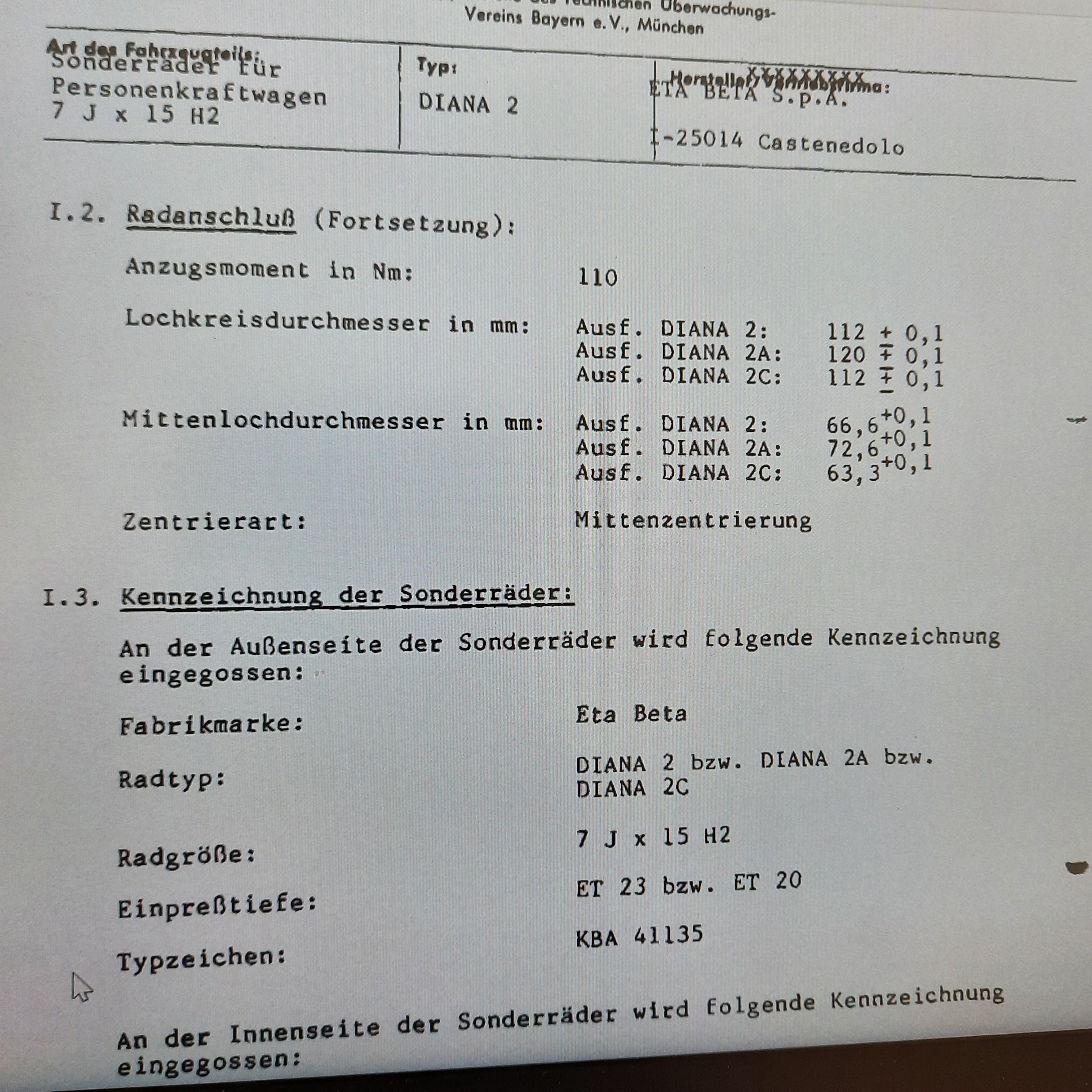

meine TÜV - Hilfe schreibt auf die Frage ob ich die Felgen eingetragen bekomme so:
„Moin. Gutachten suchen. Radmitten Zentrierung vergleichen.
Brauche die Traglast der Felge. Mind. 690 kg. „
Bei Gutachten suchen habe ich ETA BETA angeschrieben und hier im Forum gefragt.
Vielleicht hat das ja auch schon mal einer versucht, ich finde die Felgen ganz gut, nur finden tue ich nicht viel darüber.
Dann wollte ich sie jetzt nicht erst kaufen um dann beim TÜV festzustellen, dass die Traglast nicht passt.

Dein TÜV Prüfer soll mal schön für das Geld was er bekommt die 5 Ziffern der Kba in seinen PC eingeben. Dort steht dann die Mittenzentrierung und der Traglast auch geschrieben.

Meiner Meinung nach sind ETA Beta Felgen in 5x112 primär für Mercedes Benz gedacht gewesen, die Kba wird entsprechend Auskunft geben. Die Traglast passt dann in der Regel, gerade die T Modelle haben ja eine ordentliche Zuladung. Eine Eintragung in einem anderen Fahrzeugschein bedeutet heute leider nichts mehr.
Insbesondere, da Mercedes Benz 12mm Radbolzen aufweisen und der Bus 14mm hat. Das bedeutet aufbohren. Das wird nicht gern gesehen 😉

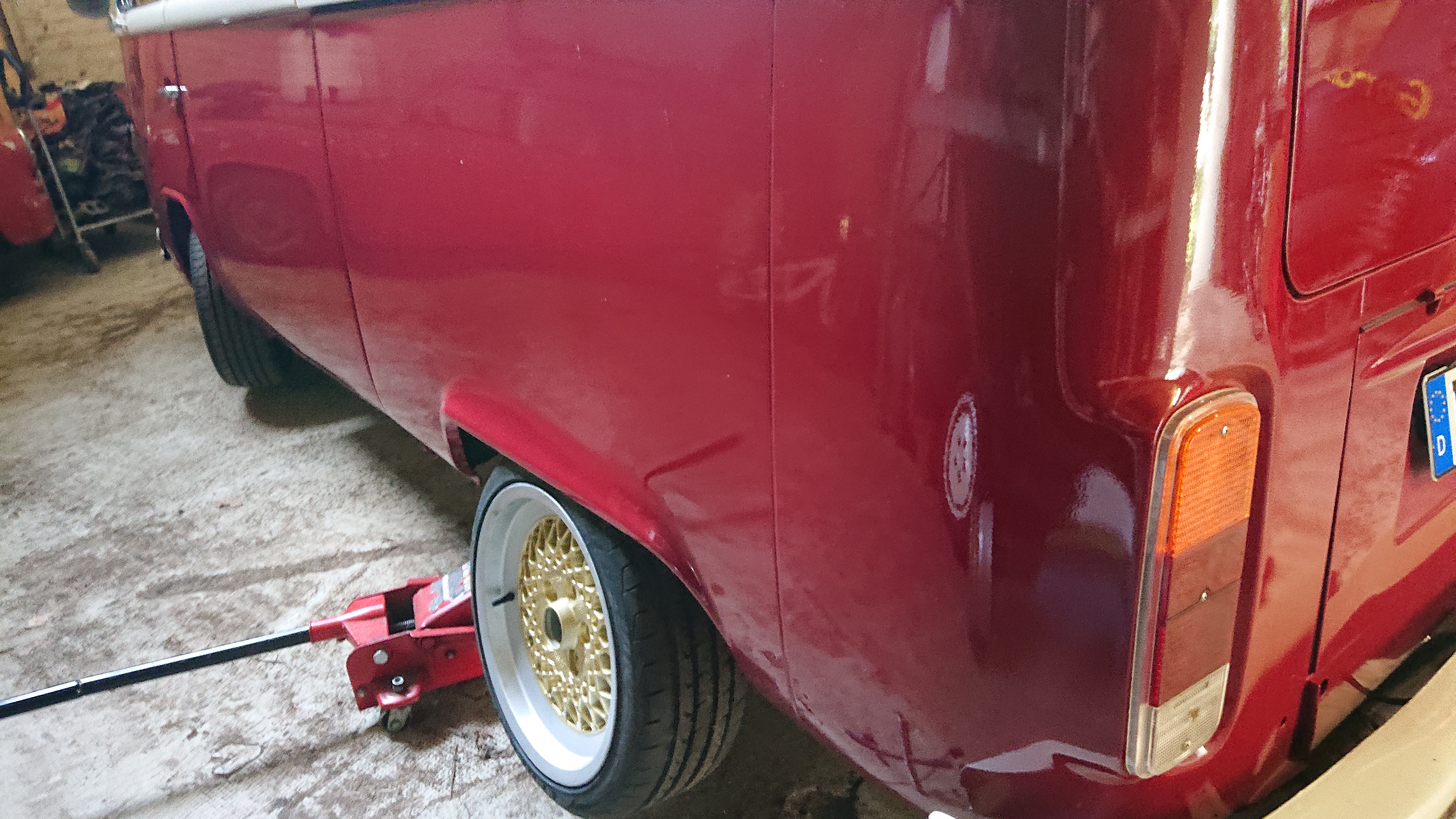

Andere Hersteller, Rial z. B. haben ähnliche Felgen im Programm, Mesh, 7Jx15" ET 23, 5x112 für 14mm Bolzen. Ebenfalls mit KBA.
Wenn Freigängigkeit, Abrollumfang, Traglast gegeben sind, sollte eine Einzelabnahme überhaupt kein Problem sein.
Auf dem Bild Rial Mesh 7Jx16 ET 23

Dann werden es wohl doch eher BBS oder Rial. Traglast und „nur“ M12 haut ja leider nicht hin.
