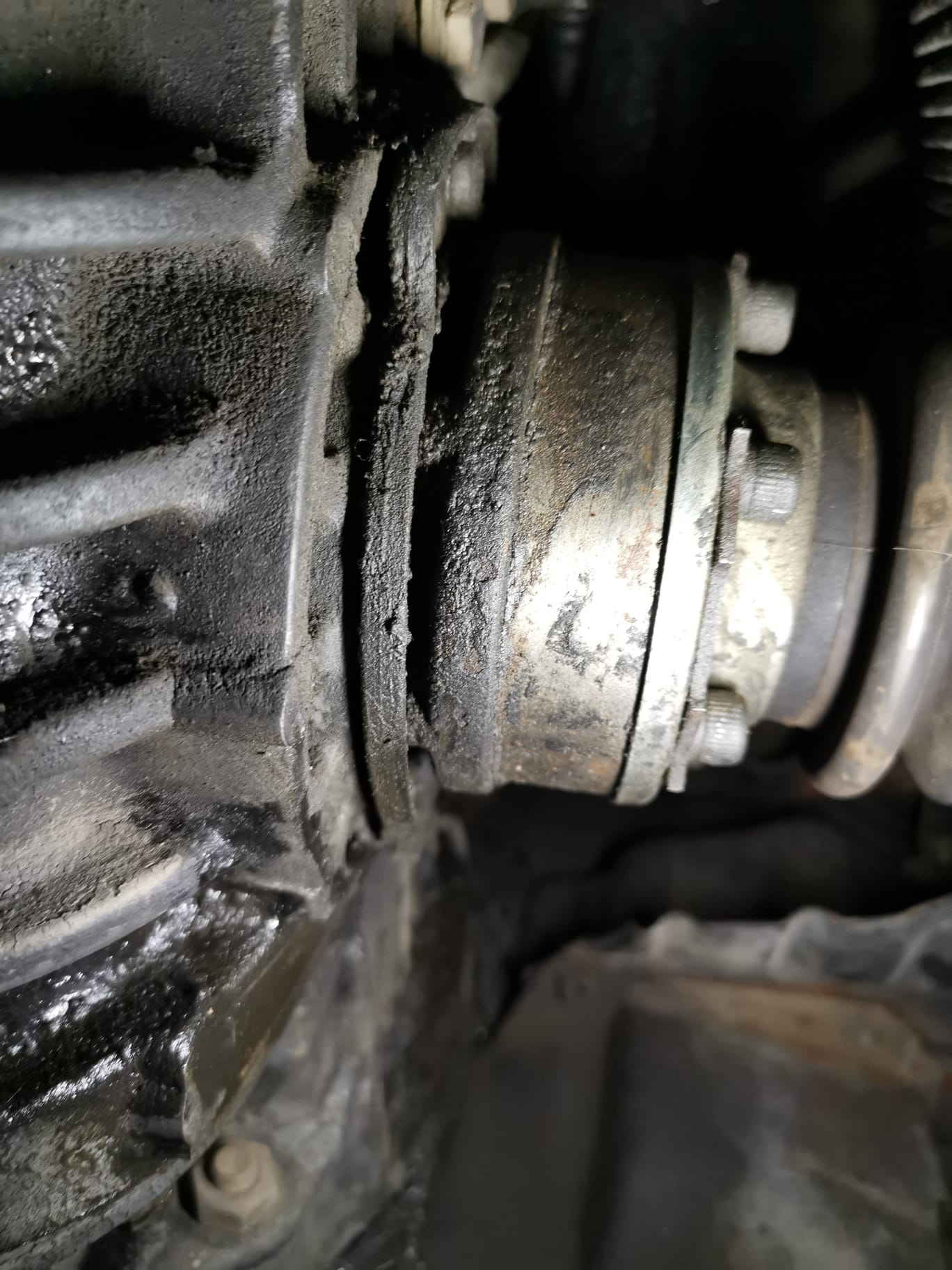

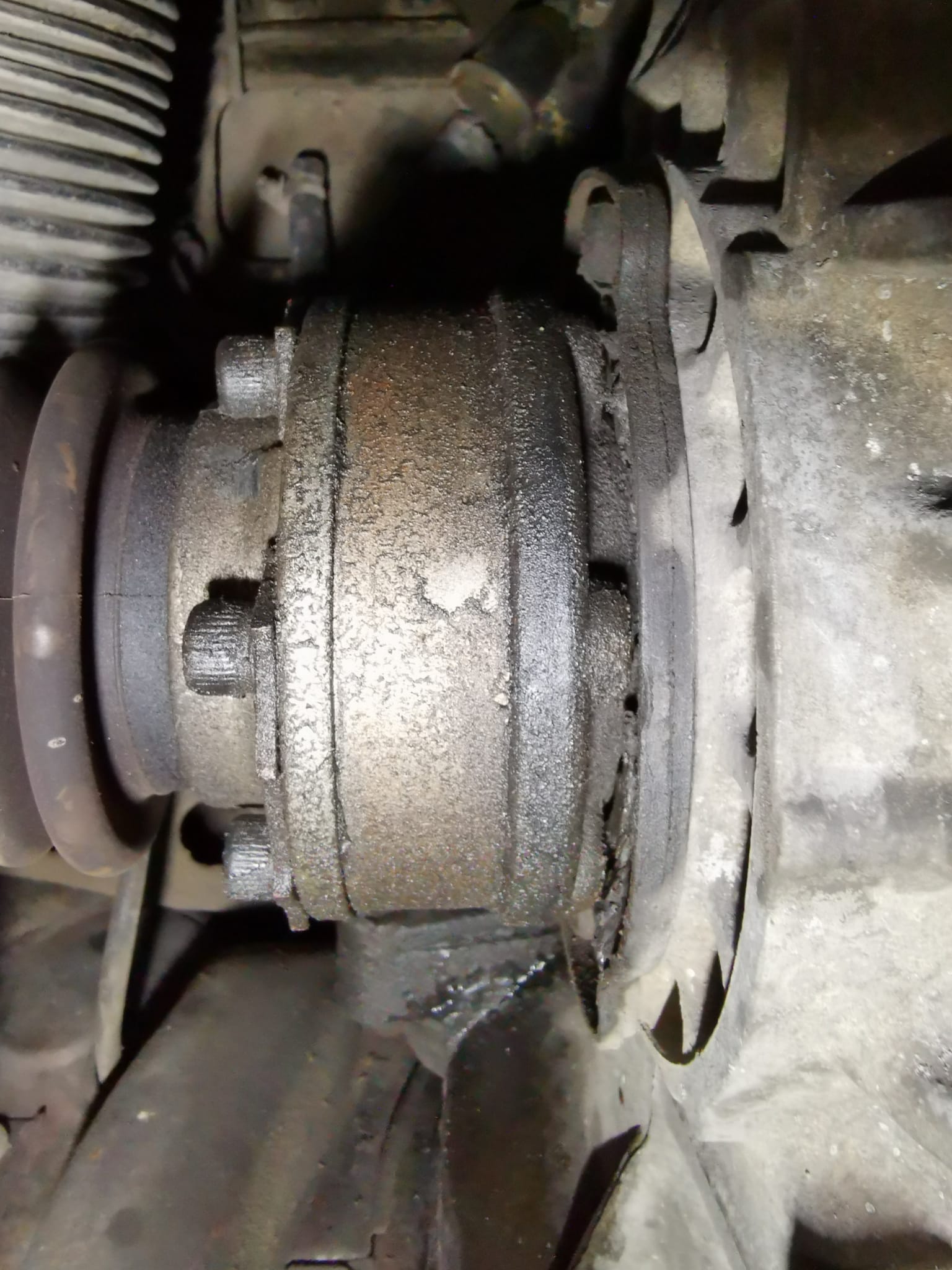

gestern ist das Getriebe kurz vor Dresden hops gegangen.
Der Flansch für die Antriebswelle sitzt schief und klackernde Geräusche kommen da raus.
Zuerst dachte ich an die Gelenke aber die sind neu und Alles ist IO.
Aber der Flansch links ist nicht mehr so wie er sollte.
Da hat sich was im Getriebe aufgelöst :wall:
In den Bildern sieht man das eindeutig
Hat jemand sowas schon mal gehabt ?
Vor 3 Wochen hatte ich in Griechenland ein leichtes Tickern wenn man an Hauswänden vorbeifuhr (links), konnte aber nichts feststellen.
Bei der Heimreise war Alles unauffällig (über CH und Bernardino) auch in Kurven
Dann bei der Fahrt nach Dresden wurde das klackern lauter bis schmerzhaft :flop:
Da ich Ende August wieder nach Hellas muss ist warscheinlich ein neues Getriebe fällig .

Da ist wohl eher das Lager der Welle hinüber. Sonst wäre der Teller, an den das gelenk geschraubt ist nicht schräg zum Gehäuse
Beiträge: 7771
Re: Getriebe Antriebswelle krumm
Moin Thomas,
Mani hat geschrieben: 02.08.2022 21:35 Da ist wohl eher das Lager der Welle hinüber. Sonst wäre der Teller, an den das gelenk geschraubt ist nicht schräg zum Gehäuse.
Ich fürchte auch stark, dass es das linke Kegelrollenlager zerlegt hat.
Auf Seite 158 zu betrachten: http://www.michaelknappmann.de/bulli/mi ... frame.html
Wie sieht es denn mit dem Radialspiel aus?
Da dürfte man am Flansch wohl reichlich dran wackeln können. :(

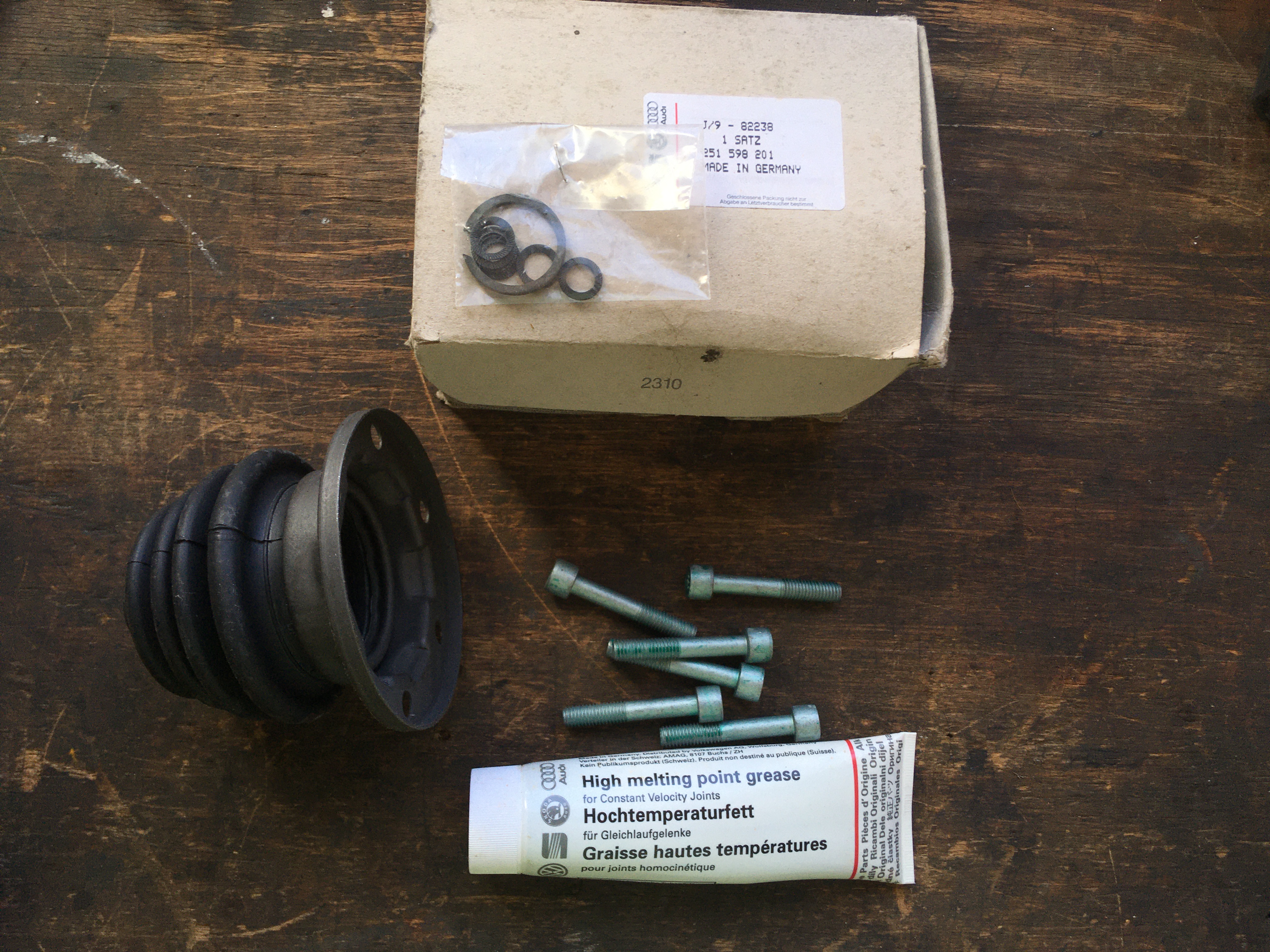

hatte letztes WE das Glück beim Käfertreffen in Volkertshausen 4 originale Sätze Achsmanschetten zu erstehen.
Mit Vielzahnschrauben und Schnorrscheiben :D
VW hatte wohl bemerkt daß die 10.9 Inbusschrauben Essig sind, und die Reparaturarsätze mit 12.9 Vielzahnschrauben bestückt :gut:
