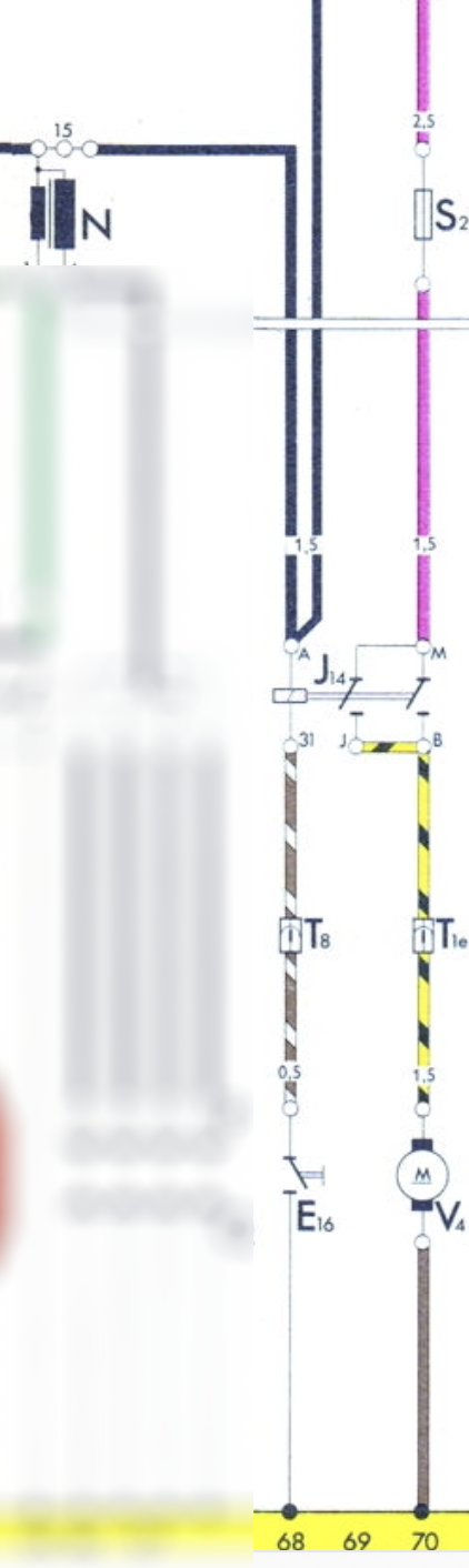

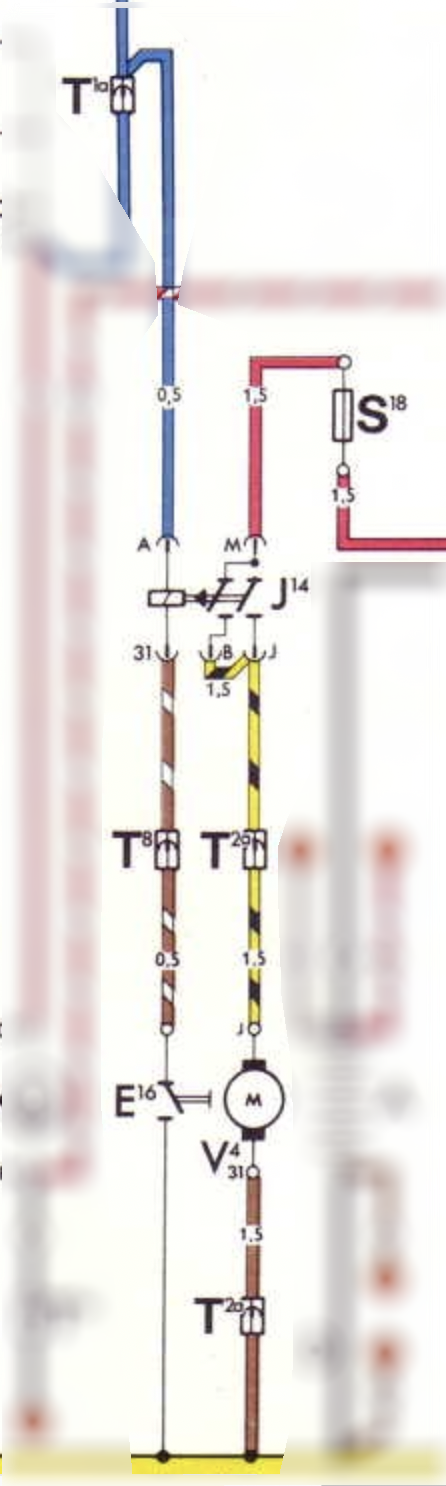

Da Du nicht schreibts welches Modelljahr und ob USA nehme ich mal diesen Stromlaufplan ab '76 bei uns und den US '77
(weitere hier http://www.vw-t2-bulli.de/de-wiring.html )
Schau Dir den Bereich auf der linken Seite an den ich hier mal isoliert und hervorgehoben habe:
Deutschland USA nahe rechte Seite - und späte deutsche wie meiner auch
(statt des blauen Kabel wie oben wird nun das schwarze von Klemme 15 genutzt) der Stecker geht an ein Relais J14, der den Lüfter schaltet über den Heizungshebel,
der nach unten gezogen auf Masse schaltet und das Relais aktiviert, das dann Strom von der Batterie an den Gebläsemotor schaltet.
- entweder in D das blaue Kabel kommt von vorne und geht an den Limaregler mit Abzweig für die Warmluftgebläse V4
oder in USA oder später in D kommt ein schwarzes von vorne und geht vom Stecker weiter zur Zündspule Klemme 15
- das braun weiße Kabel kommt von vorne vom Heizungshebel E16 (fast nach unten gezogen geht das Gebläse erst an)
- das rote kommt über eine fliegende Sicherung S18 oder S25 (sieht so aus wie ein schwarzer Torpedo mit Sicherung drin) zur Batterie
- das schwarz/gelbe geht zum Gebläsemotor
- das braune Kabel vom Gebläsemotor geht zur Masse

eigentlich nicht so schwer....
