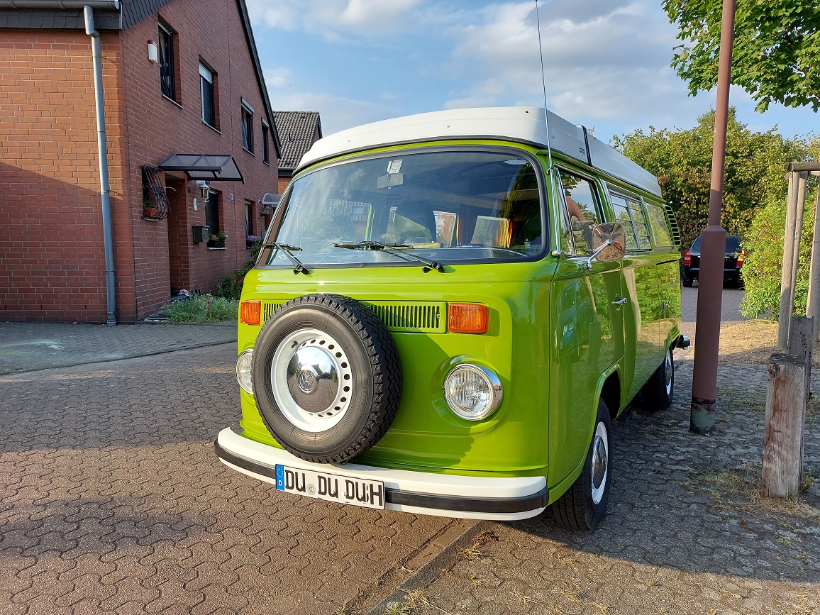

Hallo Helmut,
mein Reserverad hängt auch vorne dran und ist mit normalen Schrauben am Halter befestigt. Mir ist bisher noch keine Beschädigung aufgefallen, allerdings würden diese Gewindegänge auf denen es scheuert auch nicht gebraucht. Spezielle Bolzen / Schrauben für den Reserveradträger sind mir bisher noch nicht über den Weg gelaufen. Im Übrigen würde ich mir mehr Kopfzerbrechen machen, wenn der Reifen am Lack der Frontmaske scheuert. Das ist aber bei mir auch nicht der Fall. Das Rad klebt regelrecht an der Maske.
Hilmar

Moin Zusammen,
3 Stehbolzen, hinter der Frontmaske mit Flacheisen verstärkt und verschraubt (so als Dreieck quasi)
Vorne an der Maske wird das Reserverad draufgeschoben und steht zusätzlich auf Stoßstange.
Dann 3 dicke Scheiben und mit passenden Muttern sinnig anziehen. Stehbolzen passend ablängen.
Der freundliche TÜV-Beamte wollte vor 30 Jahren lediglich von mir eine Radkappe, die das Felgenhorn bedeckt.
z.B. Mercedes o.ä.
Ralf
z.B. Mercedes o.ä.
Ralf

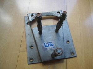

Am meinem Bus war ein feuerverzinkter Halter dran, vermutlich Eigenbau, oder die gab es mal im Zubehör.
Jedenfalls hat er das komplette Lochbild.
Es wurden Feingewindeschrauben M14 x 1,5 durchgesteckt, eine Felge montiert und dann an der Schlüsselweite eine Schweißnaht gesetzt.
Finde ich gut gelöst.

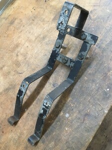

Moin Helmut,kannsnichlassen hat geschrieben: ↑09.09.2022 14:08 Hallo in die Runde
Ich stehe gerade vor dem Problem, das Reserverad an meinem originalen 73er Westfalia vorn zu befestigen. Dort ist der originale Bugradhalter montiert.
ich würde da immer vorsichtig sein mit original Westfalia. Es gibt ja unzählige Varianten.
Und bei Westfalia Modellen, die aus dem US Markt zurück kommen, ist in der Regel dieser Halter Montiert: Die Verlängerung gehört da eigentlich gar nicht drauf. (Ist auch nicht bei uns montiert.)
Die Ersatzräder im US Markt werden wohl alle mit der Innenseite nach außen montiert.
Wogegen die EU Busse alle die Radkappe außen haben.
Was ich damit sagen will, ist das die Aussage "original von Westfalia montiert" auch verschiedene Varianten beinhalten kann.
Ich habe bei uns auf jeden Fall vor der Montage des Rades auf die "Westfalia-US-Variante" Abstandsbolzen und Unterlegscheiben auf die Gewindestangen im Halter gebaut.
Dann das Rad drauf und mit M12 Muttern einfach so fest gezogen.
Die Abstandshülsen habe ich so gewählt, dass das Rad mit etwas Druck am Blech anliegt, wenn man die Muttern anzieht.
Ansonsten kann man sich mit der US Version meiner Meinung nach sofort das Frontblech verbiegen.
Der Halter selber ist nur mit 4 M6 ähnlichen Schrauben montiert.
Dubioserweise hält es.
