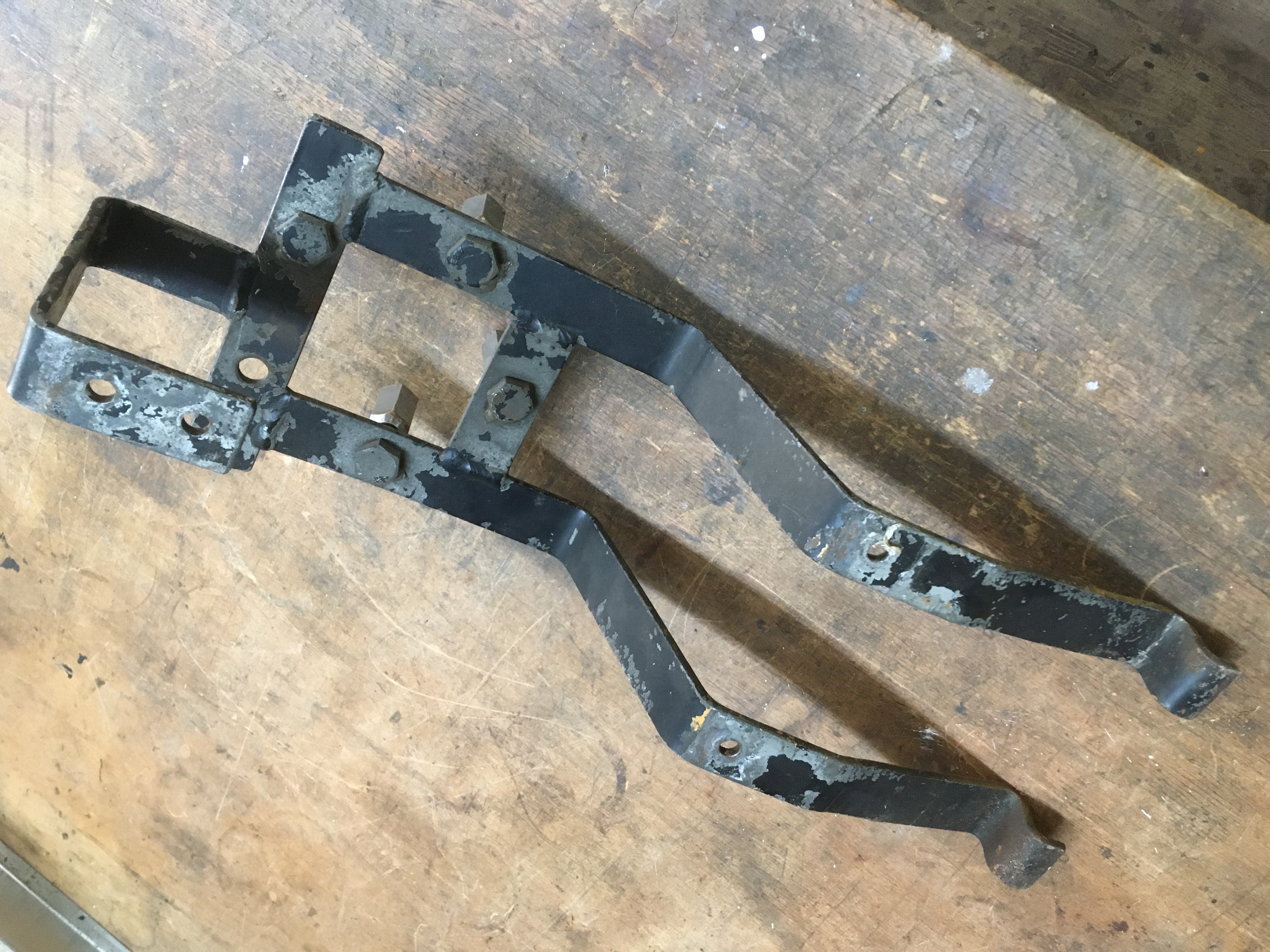

Ich stehe gerade vor dem Problem, das Reserverad an meinem originalen 73er Westfalia vorn zu befestigen. Dort ist der originale Bugradhalter montiert.
Im Gegensatz zu den Radbolzen passt hier aber nicht die Radmutter sonder es ist ein gewöhnliches M12 Gewinde. Ohne die Kröpfung der Radmutter liegt das Rad auf den Gewinden und könnte dort natürlich auch etwas rumeiern und das Gewinde beschädigen. Zudem ist nur sehr wenig Gewinde vorstehend. So schraubt man eigentlich kein Rad an. Gab es dafür spezielle Schrauben oder wie war das original?

Ok und danke. Das klingt danach, dass es so gewollt ist. Komisch finde ich es dennoch, da kaum Gewinde übrig ist und mit einer Scheibe geht es gar nicht mehr. Ich glaube, ich drehe mir da was passendes. Die Befestigung an der Front ist serienmäßig stabil hinterlegt. Da sind M 8 in ein Verstärkungsblech geschraubt. Interessanterweise liegt das Rad gar nicht an der Front an, sondern stößt schon vorher an den Halter zur Stoßstange hin.

Verstehe ich, ist aber tatsächlich ein deutscher Bus und tatsächlich original mit nachvollziehbarer Historie. Ich mache auch Abstandshülsen drauf, sonst würde ich die Schrauben auch krumm ziehen, wenn sie versehentlich doch zu fest angezogen werden. Das Rad stößt unten an und könnte oben schräg festgezogen werden. Das größte Problem ist, dass die Bolzen sehr knapp sind. Könnte ich natürlich wegflexen und neue anbringen. Fällt mir aber schwer, da er gestrahlt wurde und bereits neu gepulvert ist. Mir ist aber eine einfache neue Idee eingefallen. Ich werde mal versuchen, ob es mit falsch herum montierten Sicherungsmuttern geht. Die sind dicker und schön abgerundet. Dann hebt das die Felge vom Gewinde und es gibt ein paar Gewindegänge mehr.
