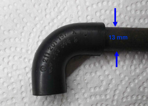

- Beiträge: 7801
Re: T2a/b Tankentlüftung
Moin allerseits,
@retroracer
Es ist nämlich so, dass beim Tank für den VW-Bus T2 bis incl. MJ '71 der Abgang für die Tankentlüftung ein 8 mm Röhrchen ist.
Kraftstoffbehälter Nr. 1
https://www.volkswagen-classic-parts.co ... .html#/110
(Achtung: der Katalog gilt nur bis incl. T2 a/b)
Der (gerade!) Schlauch 23 (N 20 357 1, Innendurchmesser 7 mm), der da aufgesteckt wird ist nicht der besagte Bogen!
Und ja, der Krümmer "211 201 157 A" wurde immerhin bis FIN 213 2 138 900 eingesetzt.
Quelle: http://www.michaelknappmann.de/bulli/mi ... /et_nr.htm
(Nach der Teilenummer suchen.)
Das originale Teil gibt es halt nicht mehr, statt dessen haben alle Händler unter der besagten Nummer einen Ersatz angeboten.
(Der Winkel stimmt nicht wirklich, sollte aber trotzdem funktionieren.)
Das hatte ich hier schon einmal angemerkt:
viewtopic.php?p=166252#p166252
(Der Innendurchmesser vom Bogen beträgt etwa 12,5 mm, so dass dass 13 mm Rohr stramm drauf geht.)
Als ich selbst einmal so einen Bogen brauchte, war natürlich auch gerade nichts derartiges zu bekommen.
Habe mir dann einen passenden Fittingsbogen aus dem Baumarkt geholt und einen 12 mm Kraftstoffschlauch sowie (rund ziehende!) Schellen benutzt.
Ist bis heute dicht, ich mache ja in regelmäßigem Abstand diesen Test:

@retroracer
Sorry Heiko, dann bist Du m.E. nach genauso (schlecht?) informiert wie alle mir bekannten Händler.retroracer hat geschrieben: ↑30.01.2023 15:21 laut den mir bekannten Quellen ist das nix T2a/b spezifisches, das benötigte Ersatzteil wird mit einer Verwendbarkeit für die Baujahre T2 08/67 - 07/72 angegeben.
Da kann ich aushelfen, habe nämlich noch so ein NOS-Teil zu liegen.
viewtopic.php?p=229564#p229564
