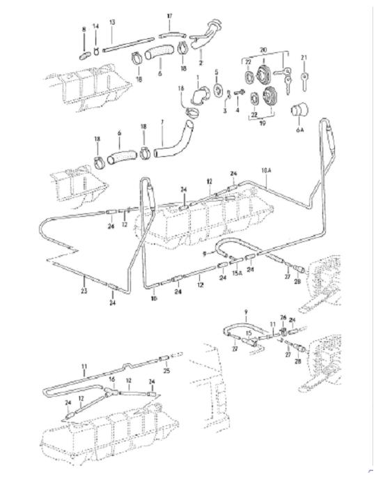

Hallo Jonas,
vgl. bitte auch mal diesen Thread.
viewtopic.php?f=7&t=3229&start=15
Der obere Abschnitt im Bild beinhaltet deine Version. Den Bogen 8 (211 201 157A) gibt es original leider schon nicht mehr, als Ersatz wird meist (wenn überhaupt) der 321-611-939/E angeboten, der eigentlich als Unterdruckschlauch für Gof und Co. fungiert, aber deshalb immerhin schon einmal Benzinbeständigkeit aufweist.
Lass es nicht zu den Problemen wie hier kommen, also teste die Funktion der Tankentlüftung sorfältig:
viewtopic.php?f=7&t=14022&p=146250&hili ... ng#p146250
Gutes Gelingen, falls noch Fragen auftauchen, bitte melden.

die grafik war hilfreich, danke!
hab mir jetzt einfach 1m benzinschlauch in der richtigen größe gekauft, den kann ich hinbiegen und evt. den bogen mit einem kupferrohrbogen verstärken (damit der schlauch nicht abknicken kann)
