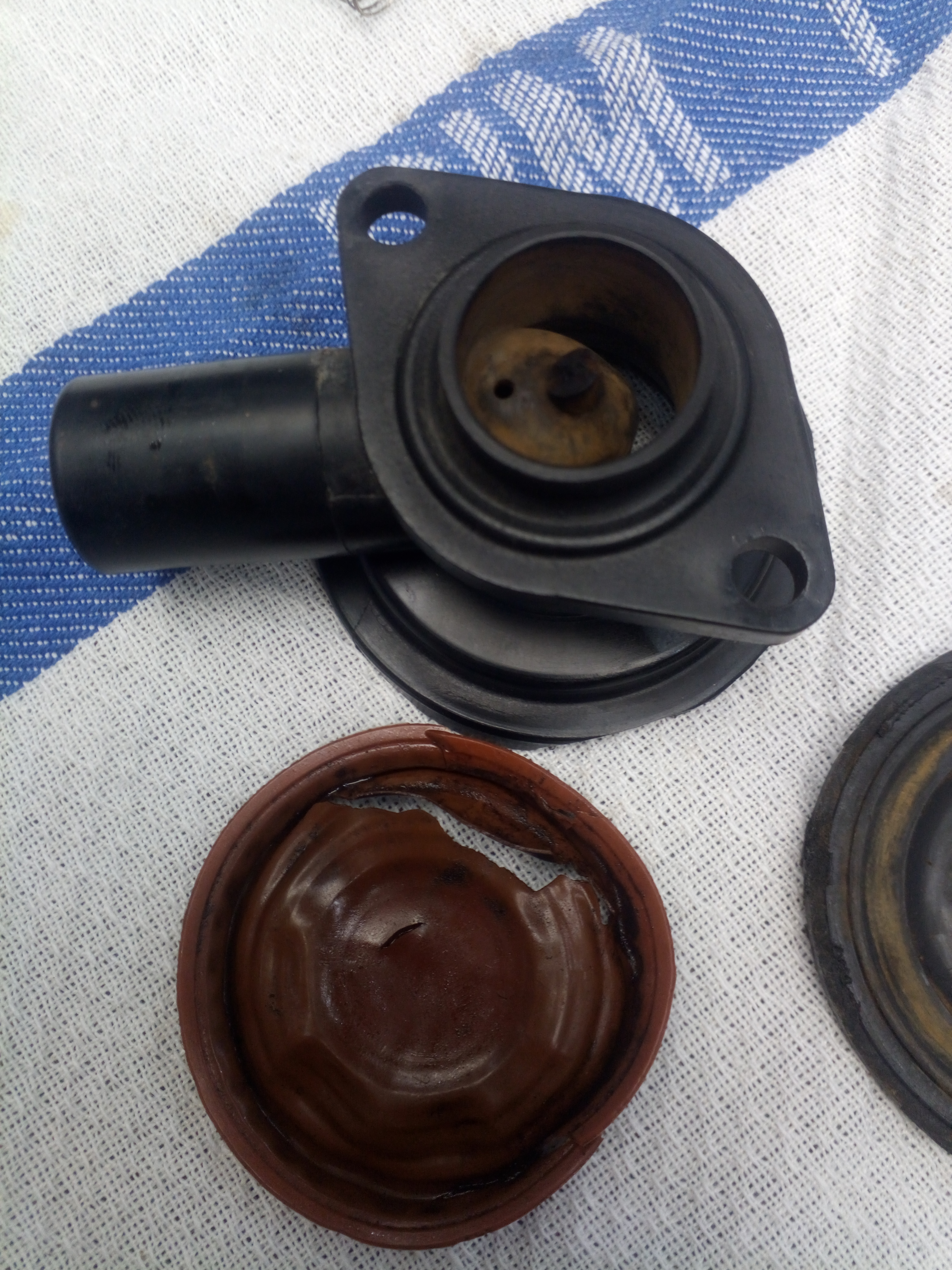

Falls jemand interessiert, hier ein paar Bilder vom Innenleben des Ventils. Ich hab jetzt mal die ganzen treads zum Thema bei the samba durchgelesen.
Anscheinend beinflusst ein defektes Ventil doch den leerlauf und magert das Gemisch ab. Das ventil regelt das vakuum im Kurbelgehäuse.
Die amis bauen die Ventile um bzw manche setzten auch eine neue membran ein.
Ich probier jetzt auch mal mein Glück mit dem umbau auf ein neueres Ventil, da das alte original nicht mehr zu bekommen ist.
