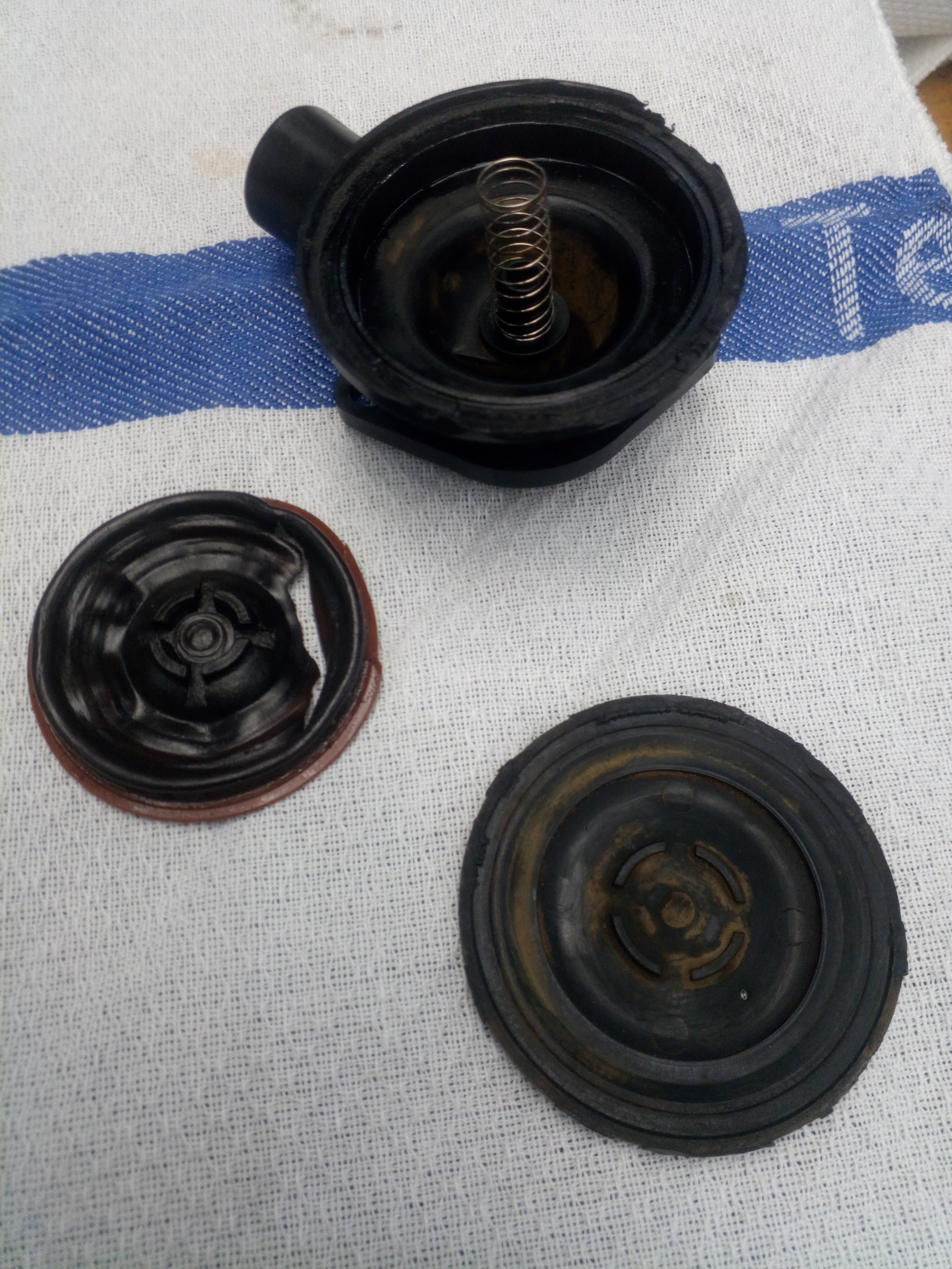

Falls jemand interessiert, hier ein paar Bilder vom Innenleben des Ventils. Ich hab jetzt mal die ganzen treads zum Thema bei the samba durchgelesen.
Anscheinend beinflusst ein defektes Ventil doch den leerlauf und magert das Gemisch ab. Das ventil regelt das vakuum im Kurbelgehäuse.
Die amis bauen die Ventile um bzw manche setzten auch eine neue membran ein.
Ich probier jetzt auch mal mein Glück mit dem umbau auf ein neueres Ventil, da das alte original nicht mehr zu bekommen ist.

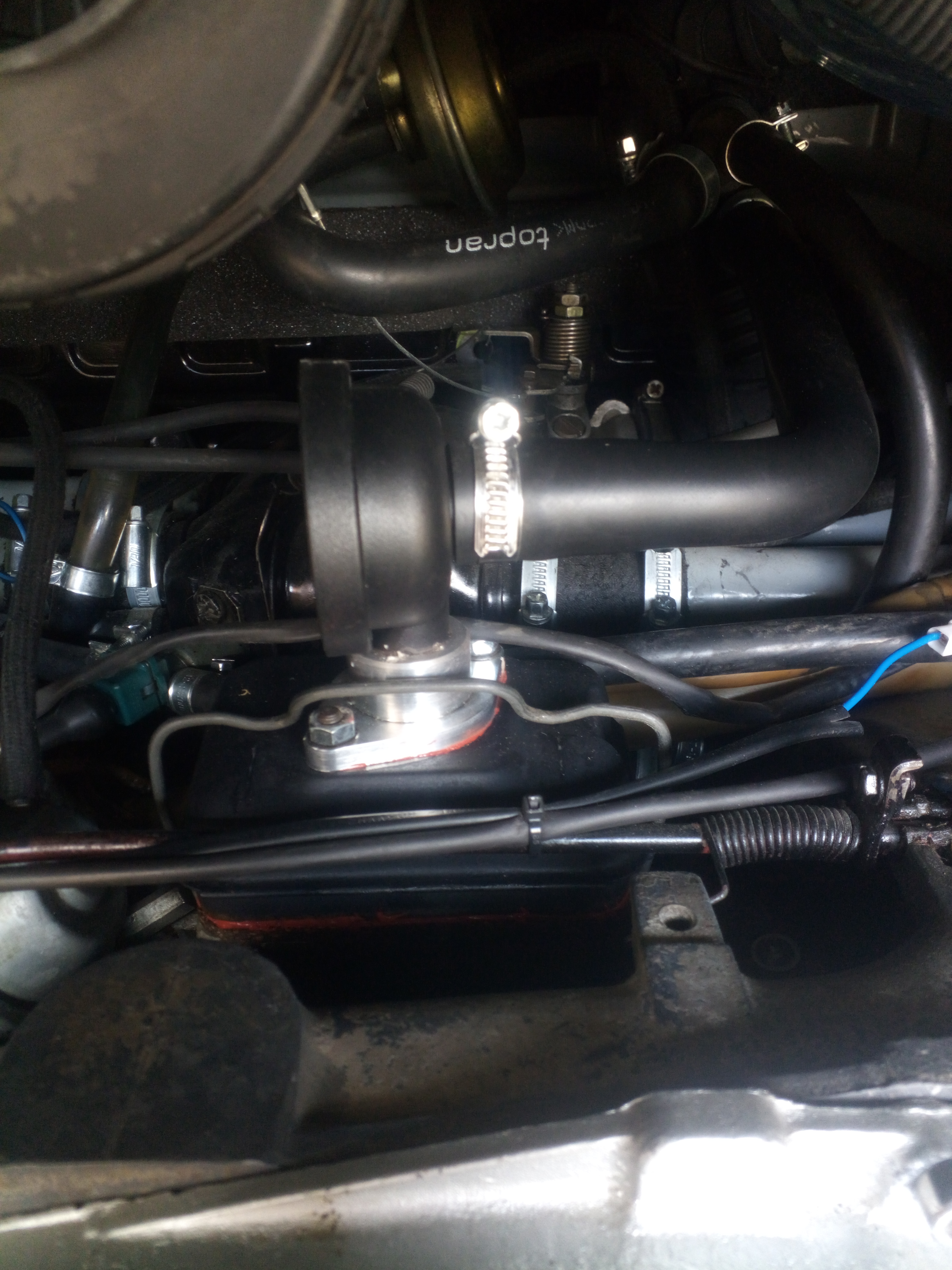

Ich hab mein Ventil umgebaut und folgende nummer von vw eingebaut 06A 129 101 D
Ich mach morgen mal ein Foto, klappt soweit ganz gut, aber obs jetzt wirklich was bringt muss ich erst noch ertesten, auf jedenfall ist jetzt wieder ein funktionierendes Ventil drin

hier mal meine Lösung. ich hab das Ventil in ein cnc-gefrästes aluteil gesteckt. Geht aber auch einfacher, die amis auf thesamba machens mit einer kabeldurchführung direkt in das Blechteil.
