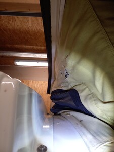

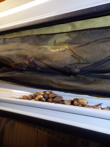

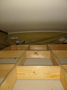

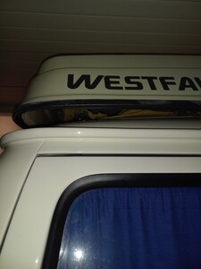

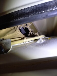

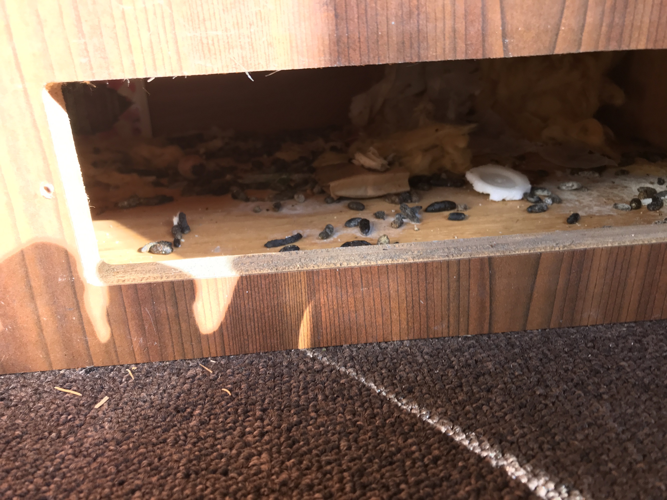

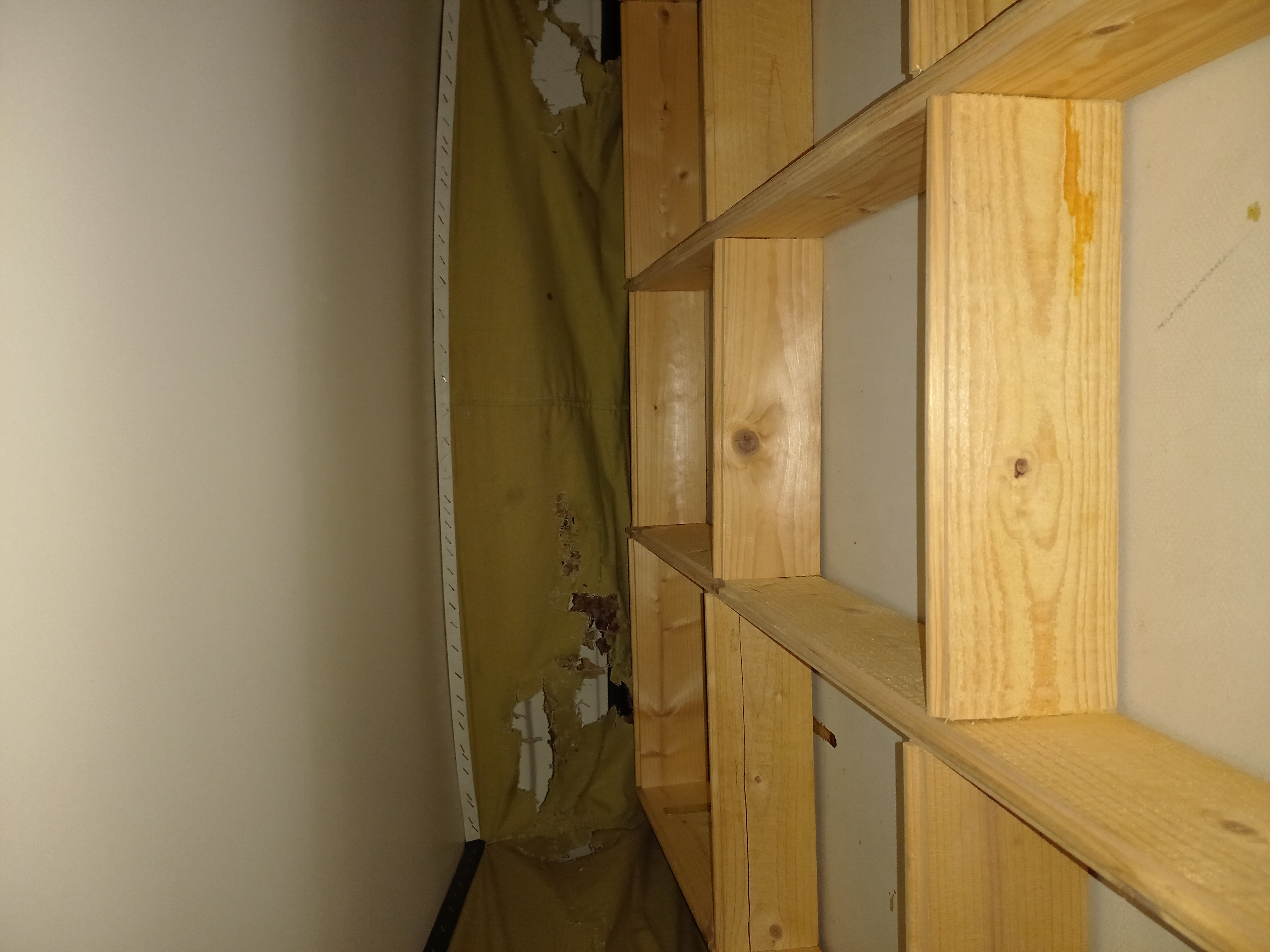

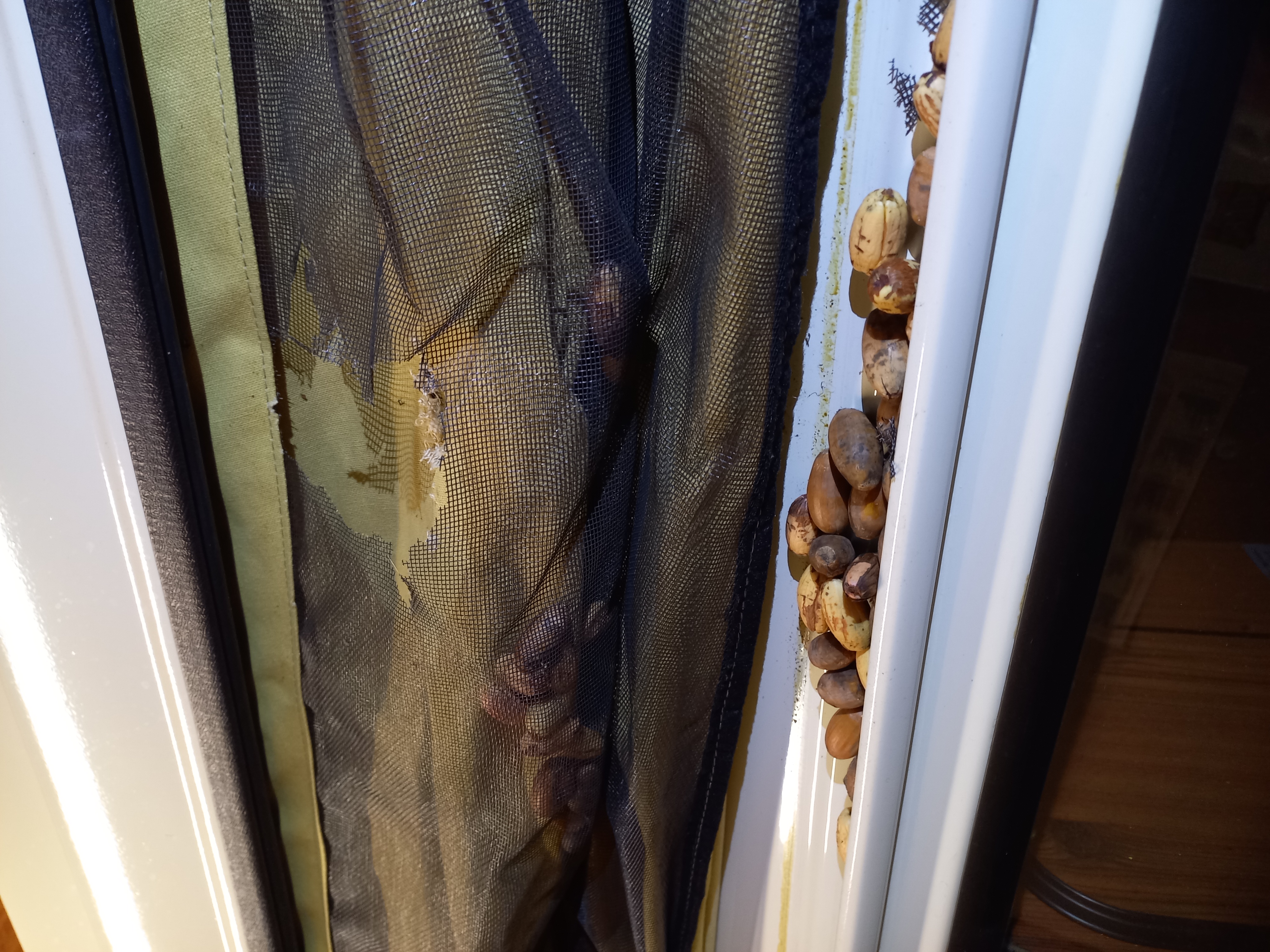

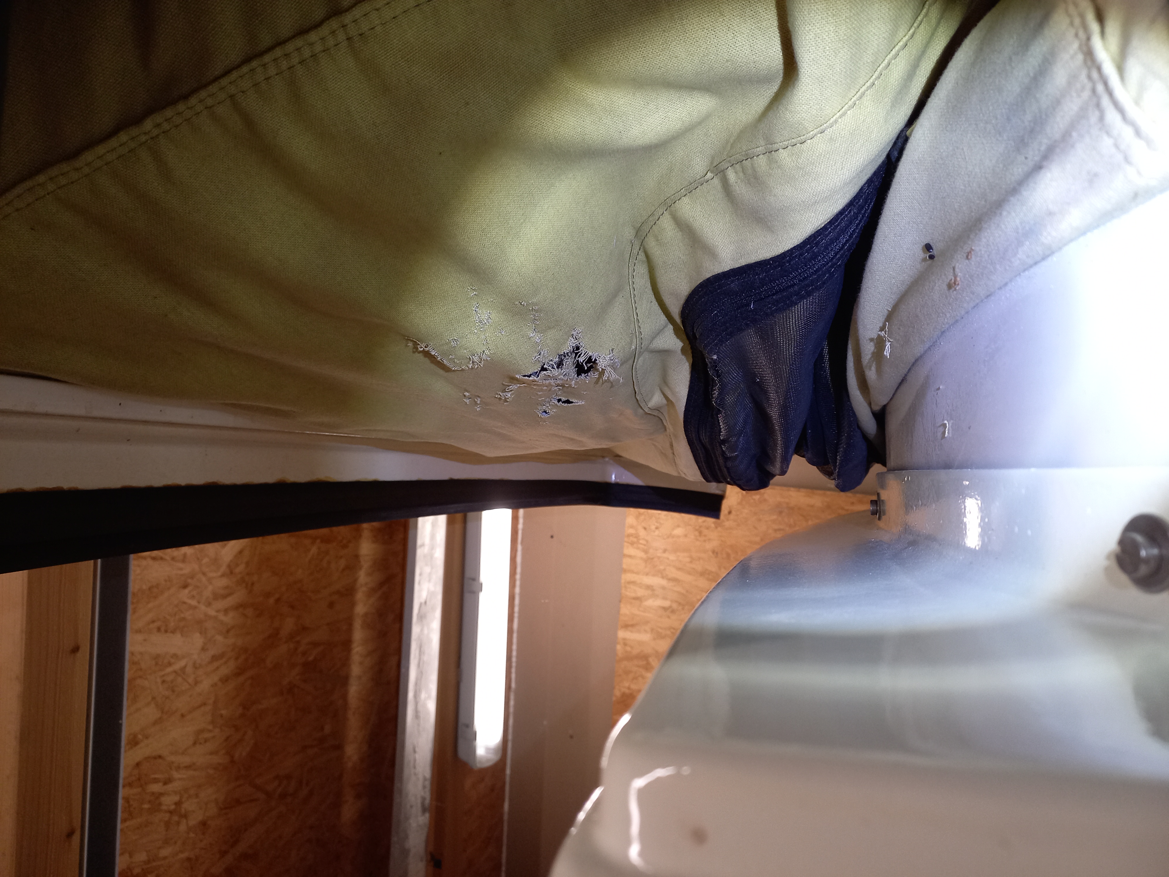

Hallo zusammen, nach meinem gestrigen Kontrollgang in der Garage hat mich der Schlag getroffen. Es haben sich Mäuse eingenistet und größeren Schaden am Faltenbalg angerichtet.
Um den Austausch des Falken Faltenbalges komme ich nicht herum.
Zusätzlich ist der gesamte Inneraum mit Ausscheidungen verunreinigt.
Kann mir jemand eine Werkstatt in NRW empfehlen die den Austausch vornimmt?

Moin und Beileid…
Hab ich auch schon hinter mir… -> viewtopic.php?p=265663#p265663
Am schlimmsten war es, den Uringeruch aus den Möbeln zu bekommen…

Olli239
- Beiträge: 900
Re: Austausch Faltenbalg / Dachzeltstoff
Bei mir war der Schwerpunkt der Verunreinigung unter dem Kühlschrank bzw. in der Dämmwolle...neunzehn71 hat geschrieben: ↑01.03.2023 21:52Darf ich fragen, wie du das geschafft hast ?Am schlimmsten war es, den Uringeruch aus den Möbeln zu bekommen
- Erstmal komplett ausgesaugt...
- Möbel ausgebaut.... (Küchenblock und Kühlschrank - Berlin/P27 Ausstattung)
- Dämmwolle hinter dem Küchenblock und dem Kühlschrank entsorgt...
- Möbel mehrfach mit Essigwasser ausgewaschen...
- Polster und Teppiche mehrfach mit einem Nasssauger gereinigt...
- Möbel, Polster und Teppiche mehrfach desinfiziert...
- Gegen den Geruch hab ich BactoDes Animal verwendet und die Möbel, die den Urin mehr aufgesogen hatten als mir lieb war, damit großzügig eingesprüht...
- Dämmwolle erneuert und alles wieder zusammen gebaut...
Danach hatte ich sowas wie den Normalzustand wieder hergestellt und es gab nur noch minimale Gerüche unter dem Kühlschrank, welche sich dann in den nächsten Monaten aber auch verflüchtigt haben...
Persönliche Schutzausrüstung nicht vergessen (Maske!, Handschuhe, Schutzbrille)...
Olli

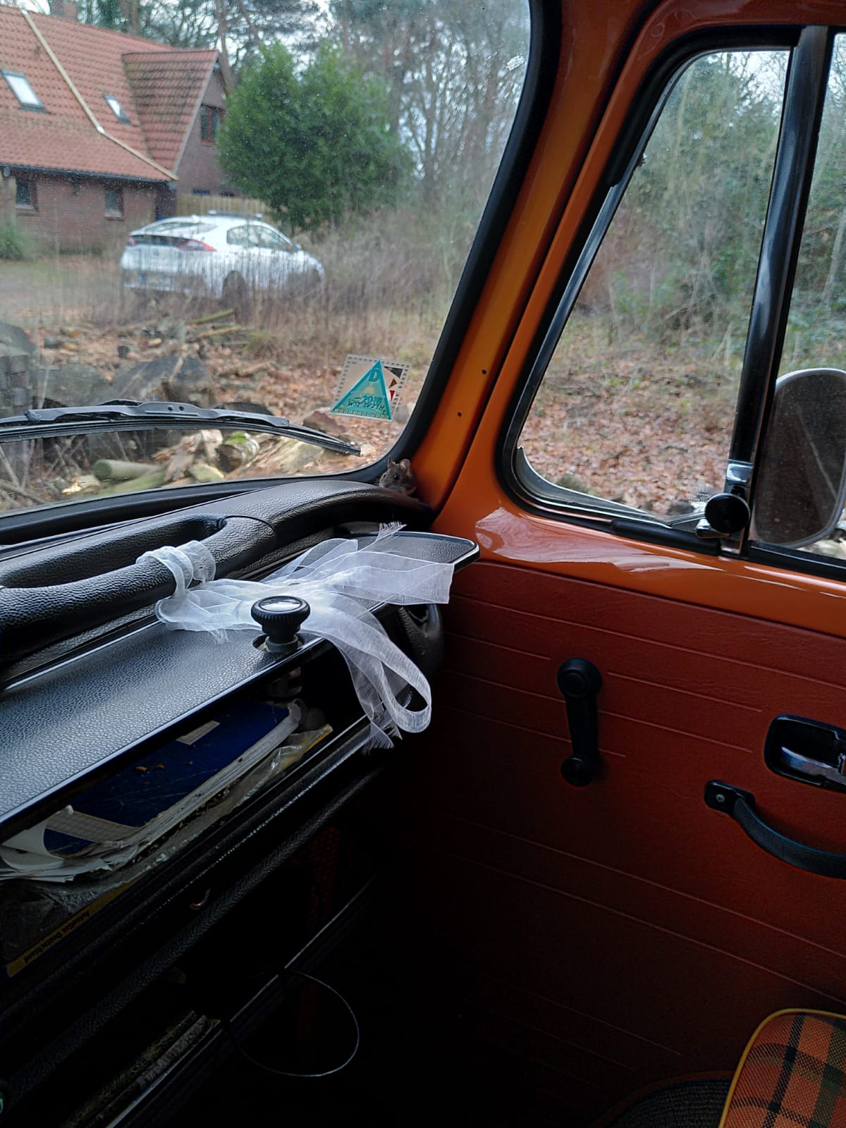

Mäuse hatte ich dieses Jahr auch, bei mir haben sie sich ins Handschufach eingenistet und ein paar Karten gefressen und das Tankbuch.
Die originalen Betriebsanleitungen haben sie zum Glück verschont und auch den Fahrzeugschein. Nur ein neues Gas-Prüfheft brauche ich wohl...
Ich hoffe es war noch nicht mehr.
Dieses Jahr ist es extrem schlimm. In allen Autos waren die Mäuse, selbst im täglich gefahrenem PKW haben sie sich im Motorraum eingenistet. Bei einem so schlimm, dass man vor Fahrtantritt erstmal die Motorhaube öffnen muss und die Mäuse rausschmeißt. Danach springen die wohl sofort wieder rein.
Wir leben auf den Land und der Bus steht im Carport aber bisher waren da noch keine Mäuse drin und ich kann mich auch nicht erinnern das vorher so viele Mäuse da waren.
Alles was man hinstellt ist nach 1-2 Wochen "bevölkert".
Habe jetzt im Bus einen Ultraschall-Mäuseschreck für 230V in die Innensteckdose gesteckt und über die Außensteckdose ist das Kabel drin.
Hoffe das hilft, die Lebendfallen waren danach noch nicht wieder voll. Die Maus im Bild hat über die Tür das Weite gesucht.

Moin Stephan,
Das Bild ist erste Sahne, aber gebrauchen kann man die kleinen Nager nicht im Auto.
Weißt Du wo es reingekommen ist ?
Ralf

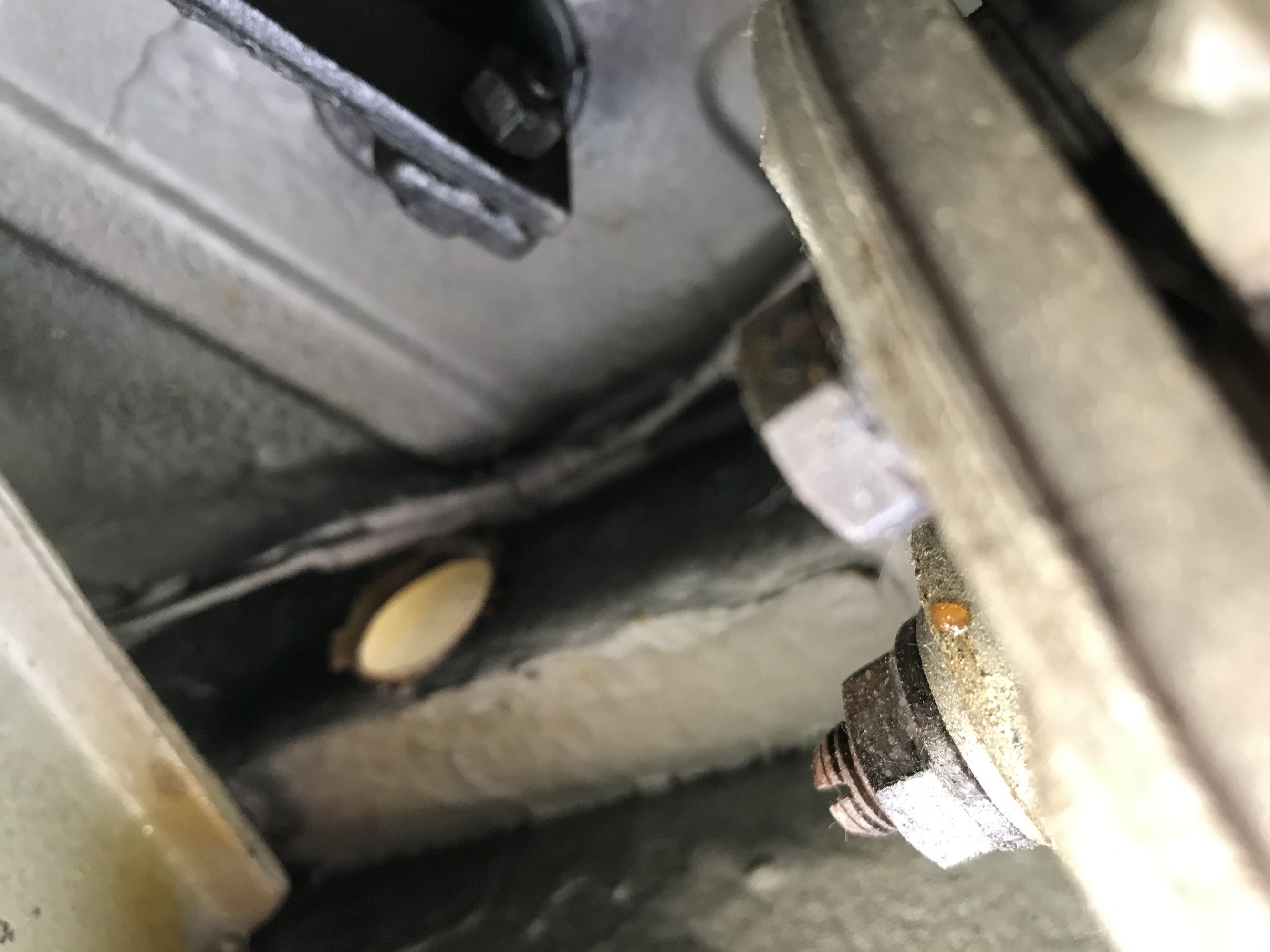

Dachte ich in meinem Fall auch erst, aber ich hatte zwei Löcher neben dem linken Längsträger über die man direkt in die Rinne hinter den Kickpannels kommt... ist das bei Euch auch so?
