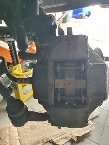

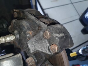

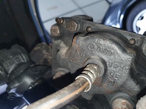

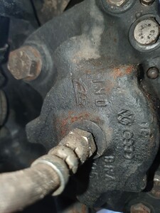

ich bin im Besitz eines VW Kombi aus Brasilien von 1985 und dieser möchte seine Bremssättel in Stand gesetzt bekommen.
Es geht hier um Scheibenbremsen vorne links und rechts.
Links wird die Bremse heiß beim Fahren und fängt an zu riechen und rechts läuft ein bisschen Bremsflüssigkeit am Sattel heraus. Ein Mechaniker, der sich das angeschaut hatte, hat ín seinem Bericht nur geschrieben, dass die Sättel ausgetauscht werden müssten. Leider konnte ich nicht nachhaken, weil ich nicht selbst vor Ort war und es die Werkstatt inzwischen nicht mehr gibt.
Es sind Varga Bremsättel verbaut und diese hier sehen identisch aus (Vergleichsnummer 211 615 108)
Nun zu meinen Fragen: Bei Varga scheiden sich wohl die Geister. Ich habe viele Posts gelesen die entweder sagen, Varga wäre keine gute Qualität und andere widerum, die sagen Sie kennen diese Meinungen, haben aber selbst keine Probleme je gehabt.
Varga ja oder nein? Sollte ich die Chance nutzen und auf andere Sättel umrüsten? Wenn ja, welche?

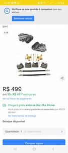

1. Reconditioned Varga/TRW Sättel bekomme ich mit neuen Backen, Schlauch etc für etwa 90€ (im Paar) in Brasilien

3. Die jetzigen Varga Sättel sehen eigentlich noch ganz ok aus (von außen) und ein Rebuild wäre sicherlich das Günstigste. Kann ich wohl erst mit Sicherheit sagen, wenn ich die mal abbaue und genauer unter die Lupe nehme.
Ich bin für jegliche Meinungen, Anregungen, Kommentare, Hilfe und Kritik dankbar.
