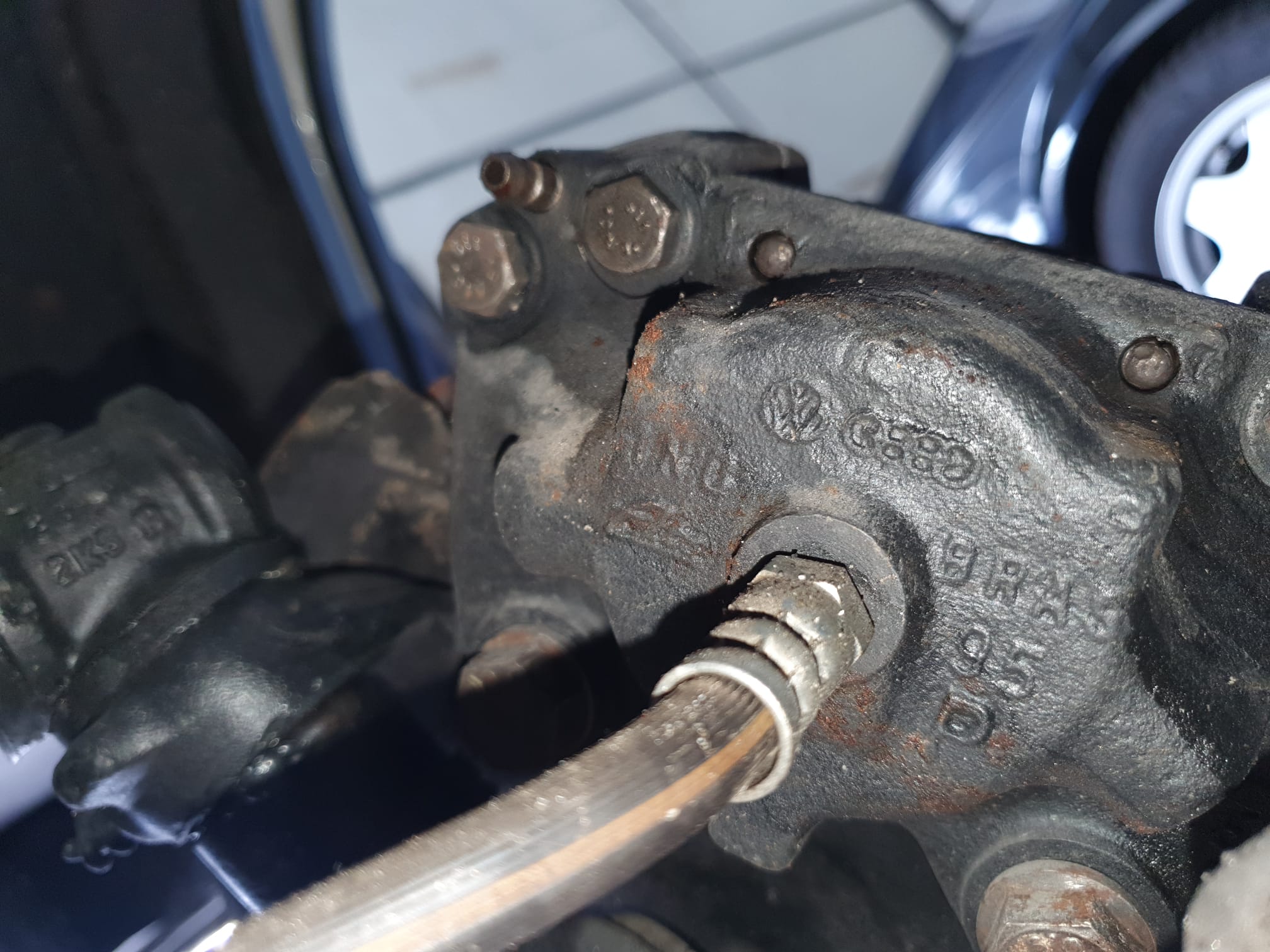

ich bin im Besitz eines VW Kombi aus Brasilien von 1985 und dieser möchte seine Bremssättel in Stand gesetzt bekommen.
Es geht hier um Scheibenbremsen vorne links und rechts.
Links wird die Bremse heiß beim Fahren und fängt an zu riechen und rechts läuft ein bisschen Bremsflüssigkeit am Sattel heraus. Ein Mechaniker, der sich das angeschaut hatte, hat ín seinem Bericht nur geschrieben, dass die Sättel ausgetauscht werden müssten. Leider konnte ich nicht nachhaken, weil ich nicht selbst vor Ort war und es die Werkstatt inzwischen nicht mehr gibt.
Es sind Varga Bremsättel verbaut und diese hier sehen identisch aus (Vergleichsnummer 211 615 108)
Nun zu meinen Fragen: Bei Varga scheiden sich wohl die Geister. Ich habe viele Posts gelesen die entweder sagen, Varga wäre keine gute Qualität und andere widerum, die sagen Sie kennen diese Meinungen, haben aber selbst keine Probleme je gehabt.
Varga ja oder nein? Sollte ich die Chance nutzen und auf andere Sättel umrüsten? Wenn ja, welche?
Gibt es Rebuild Kits für diese bestimmte Varga Sättel?
Meine online Suche war bisher nicht erfolgreich. Ich fange aber auch bei 0 an was Bremsen angeht und bin noch nicht am Punkt "Kompatibilität" angelangt.
Momentan bin ich hier:
1. Reconditioned Varga/TRW Sättel bekomme ich mit neuen Backen, Schlauch etc für etwa 90€ (im Paar) in Brasilien
2. Ate Sättel hier in Deutschland kosten ab ~120€ pro Seite, sind die generell kompatibel untereinander soland man weiß ob "alt" oder "neu" (m12, m14 Unterschied etc)? Ich habe mir diesen Thread schon durchgelesen und einiges gerlernt zwecks Unterschiede.
3. Die jetzigen Varga Sättel sehen eigentlich noch ganz ok aus (von außen) und ein Rebuild wäre sicherlich das Günstigste. Kann ich wohl erst mit Sicherheit sagen, wenn ich die mal abbaue und genauer unter die Lupe nehme.
Ich bin für jegliche Meinungen, Anregungen, Kommentare, Hilfe und Kritik dankbar.

Den Thread von thesamba hatte ich auch durchgelesen. Es kam mir aber eher so vor, als ob die Probleme bei einem Wechsel von X auf Varga entstünden und nicht zwangsweise auf Varga Qualität zurückzuführen sind.
Mein Bus hat ja ohnehin schon die Varga. Aber ist schon was drann, schließlich müssen meine ja getauscht werden
Ist es richtig, dass wenn die meißten hier im Forum von ATE sprechen, dann ist die Marke ATE gemeint und nicht das ATE-System generell? Die Varga müsste ja folglich auch "ATE" sein, oder habe ich das falsch verstanden?
Wenn ich also nach Austauschbremsen suche, dann suche ich in etwa nach ATE, ab Baujahr 72/79 (diese sind am ehesten mit den jüngeren Brasilianischen vergleichbar)?
Meine Varga haben nur eine Entlüftungsschraube, viele aber 2 (wie hier im Thread. Dementsprechend suche brauche ich also einen Bremssattel mit nur einer Schraube?

Nach etwas mehr Recherche habe ich nun herausgefunden, dass die ATE "Rebuild" Kits (sind ja nur 3 Dichtungen) auch auf die Varga Bremsen passen. Die sind ja schließlich auch vom Typ ATE, ergibt also Sinn. 30€ für 3 Dichtungen pro Sattel sind trotzdem happig.
Am Samstag baue ich die Sättel mal ab und schaue sie mir genauer an um zu sehen, ob es nur die Dichtungen sind. Nebenbei werde ich noch schauen, was es an OEM Bremsen in Brasilien noch so gibt.
