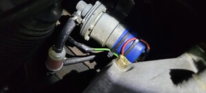

Bei meinem revidierten Typ 4 Motor ist nach ca.1 Woche Standzeit starter Benzingeruch aufgetreten und nach weiteren zwei Tagen Standzeit ist das Motoröl laut Peilstab stark geschieden . :(
Linksseitig befindet sich zu dem mittlerweile eine große Benzin-Öllache.
Benzinpumpe ist eine elektrisches Reproteil.Tank ist voll.
Was ist jetzt das Schlauste?Fahren ist ausgeschlossen, nehme ich an. Gibt es eine Art Soforthilfe um weiteres Nachlaufen von Benzin zu verhindern?
Woran erkenne ich,ob es die Benzinpumpe oder den Vergaser handelt.

anschließend würde ich die Repro-Pumpe rauswerfen! Das Repro-Teil sperrt das Benzin nicht zuverlässig ab.
Um das zu prüfen kannst Du einfach den Benzinschlauch welcher von der Pumpe zu den Vergasern läuft abziehen und in einen Eimer führen. Läuft da Benzin raus?
Dann hast Du die Ursache gefunden.
Alternativ kannst Du auch auf eine E-Pumpe umbauen. Nicht alle mögen das.
Findest Du hier im Forum viel dazu. Ist aber in jedem Fall eine bessere Lösung als die Repro-Pumpe die nicht sicher funktioniert.

Michael hat keine mechanische Repro-Pumpe (die Mistdinger ohne Absperrung), sondern schon eine E-Pumpe -
wahrscheinlich aber noch ohne das nötige elektrische Absperrventil bei Zündung aus, oder?
Oder hatten die US Einspritzer mit E-Pumpe auch ein integriertes Absperrventil?

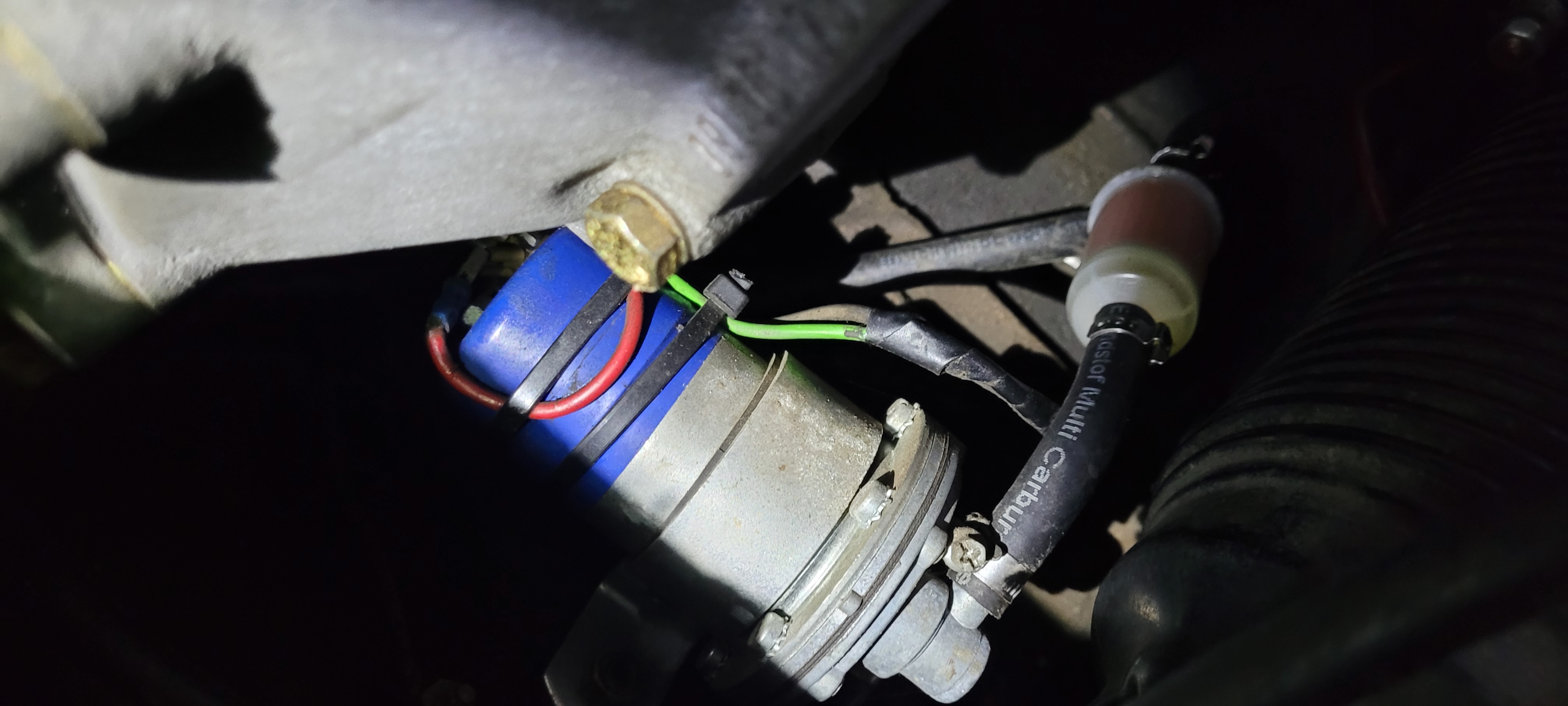

Wie Rolf Stephan schon richtig erkannt hat,ist eine elektrisches Benzinpumpe bereits verbaut. Ein No-Name Pumpe aus Frankreich ohne Absperrventil,vermute ich.
Wenn ich alles verstanden habe ist es eine Kombination aus mehreren Faktoren, richtig?Also undichte Benzinpumpe und dadurch ein zu hoher Druck auf dem Schwimmernadelventil und dadurch dann das Benzin im Motoröl.
Öl runter,Benzinpumpe tauschen und gilt es dann noch etwas mit den Vergasern zu tun?

Deine Nachrüst-Benzinpumpe hat den richtigen Druck? Für Einspritzer ist bei Vergasern zu hoch.
Du wirst ein Absperrventil nachrüsten müssen - oder eine Pumpe mit integriertem Absperrventil.
Vergaser überholen - die sorgen mit der Schwimmkammer für den passenden Nachschubreserve an Kraftstoff - und laufen bei Dir über/durch.

In diesem Fall ist aber immer ein guter Test, bei vollem Tank zu schauen, ob aus der motorseitig offenen Pumpe etwas raus tropft.
Wenn ja, sollte man ein Absperrventil oder eine bessere Pumpe verbauen.

Zu meiner Verteidigung kann ich sagen das der Tausch der Benzinpumpe in Frankreich auf eine Panne zurückzuführen ist und ich keinen Einfluss darauf hatte.
Es scheint aber so als hätte danach die Pumpe doch schon wieder getauscht.
Ich kann aber nicht sagen, ob eine Absperrventil integriert ist....

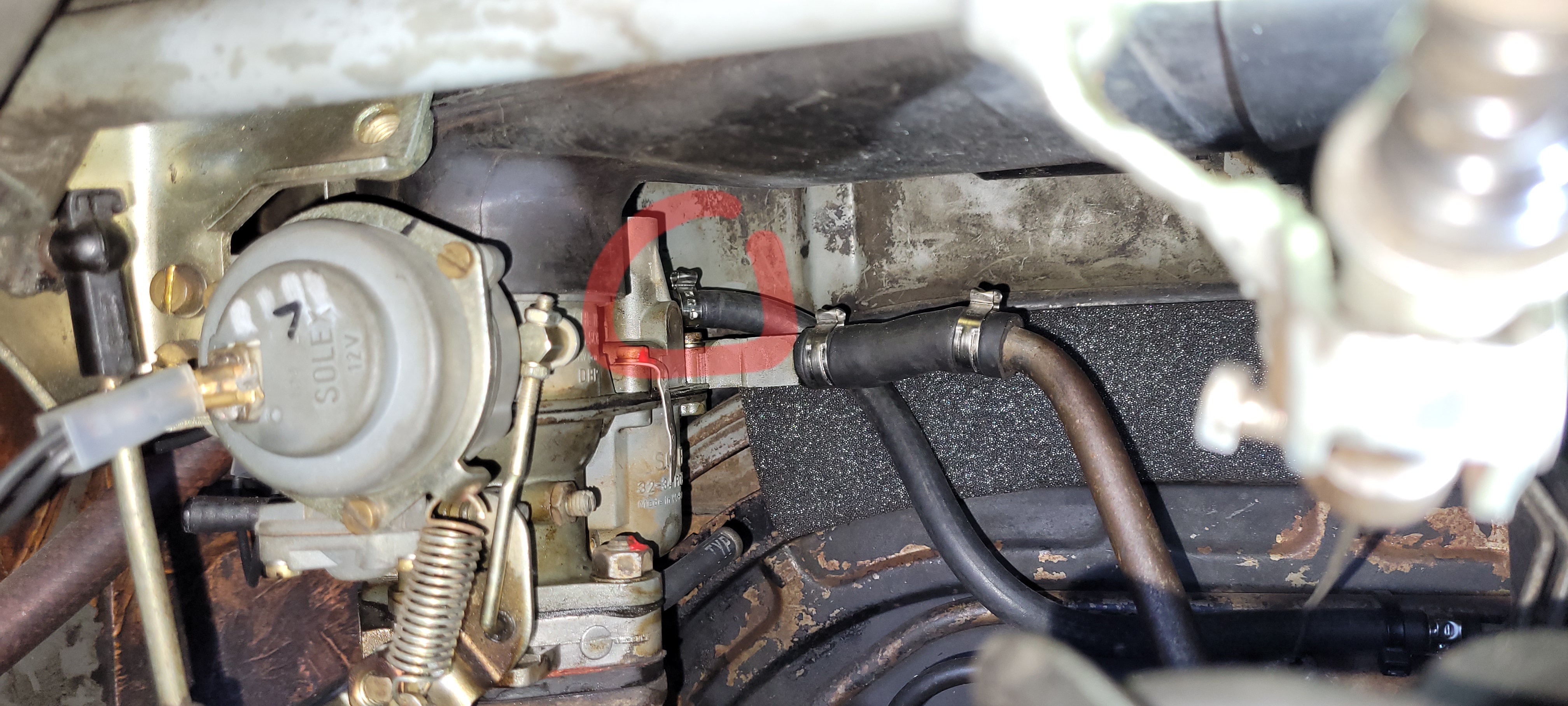

Wenn ich den gekennzeichneten Schlauch abziehe und es tropft, lässt es auf eine undichte Benzinpumpe schließen, richtig?
Oder ist es Aussagekräftiger es so zu machen wie Thomas es beschrieben hat?

Ja, der markierte Anschluss ist der Zulauf. Die Arbeit diesen abzuziehen musst du dir aber nicht unbedingt machen.
Wenn die E-Pumpe kein Sperrventil hat liegt an den Schimmernadelventilen der hydrostatische Druck vom Benzintank an und dann kann hier Kraftstoff in den Motor tropfen.
Bei meinem Bus (CJ) musste ich einmal mangels Ersatzteil auch kurzeitig auf E-pumpe (Pierburg, ohne zusätzliches E-Ventil) umrüsten. Das ging auch 6 Wochen und 3500km gut, bis mir dann eines nachts das Kurbelgehäuse bis zur Oberkante mit Benzin vollgelaufen ist. Zum Glück konnte ich etwas später eine originale mechanische Pumpe auftreiben und den ganzen Unsinn wieder zurückbauen.
Also wie beschrieben: entweder elektrischen Benzinhahn nachrüsten oder auf original mech. pumpe zurückbauen.
Anm: I: Die Pierburgpumpe (flügelzellenpume) wurde übrigens als selbstsperrend beworben, das hat sich aber bereits beim Einbau nicht bewahrheitet.
Anm. II: Die Schwimmernadelventile sind hier auf alle Fälle unschuldig, Vergaser bitte nicht zerlegen.
