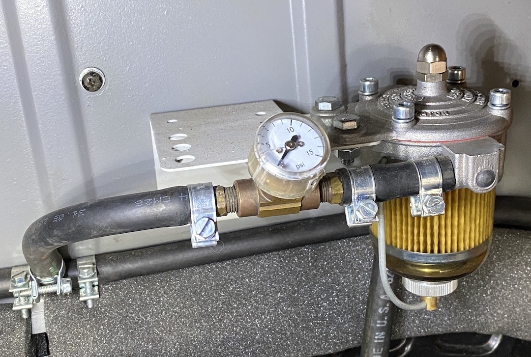

... ich habe sowas hier:
Das Teil ist von Limora - Filterking, Manometer weiß ich nicht mehr.
Der Regler lässt sich sehr feinfühlig einstellen.
Ansonsten ist noch ein Relais für die Benzinpumpe eingebaut (unterbricht wenn der Motor steht) und ein elektromagnetisches Abschaltventil über Zündung an/aus.
