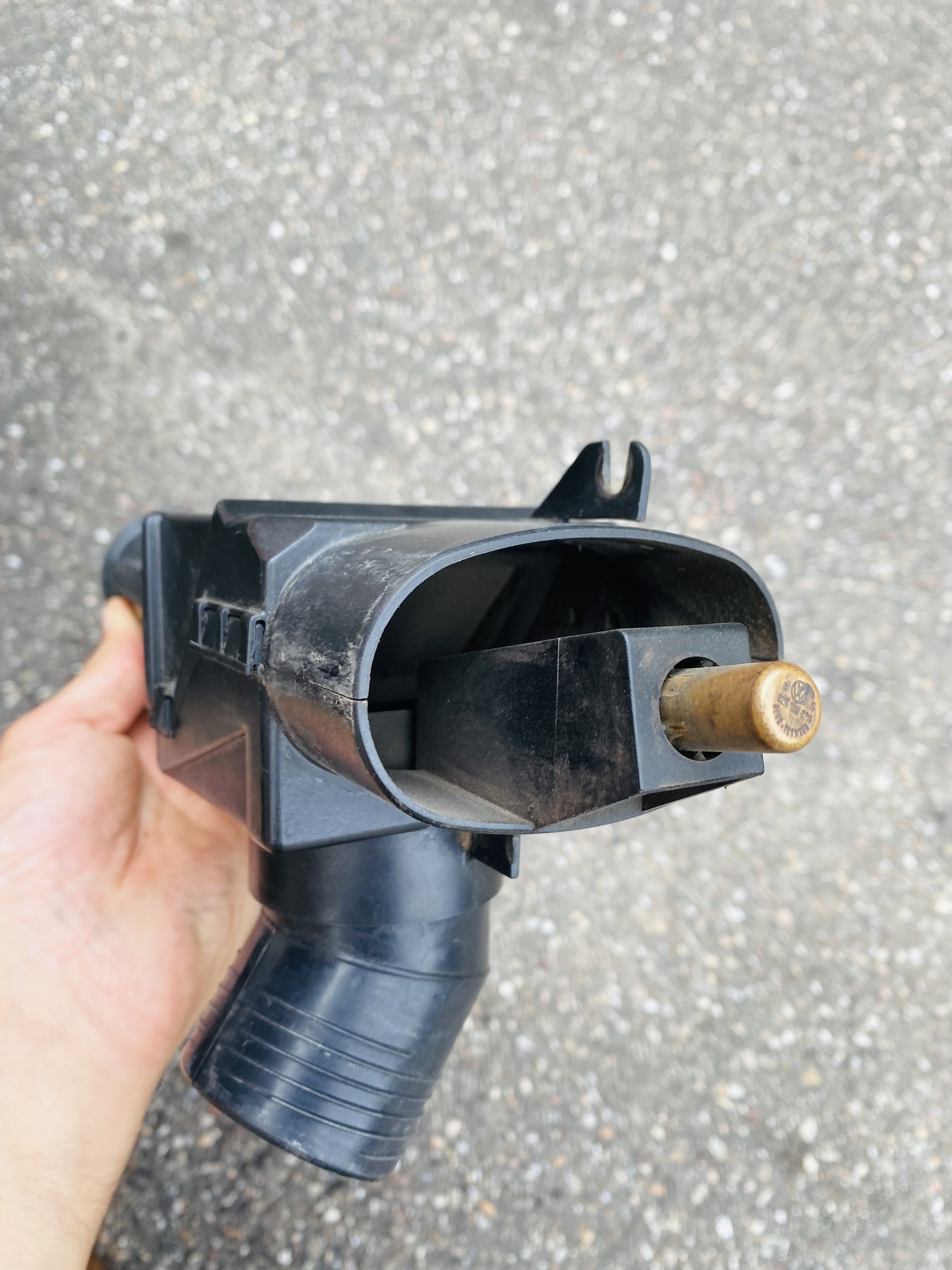

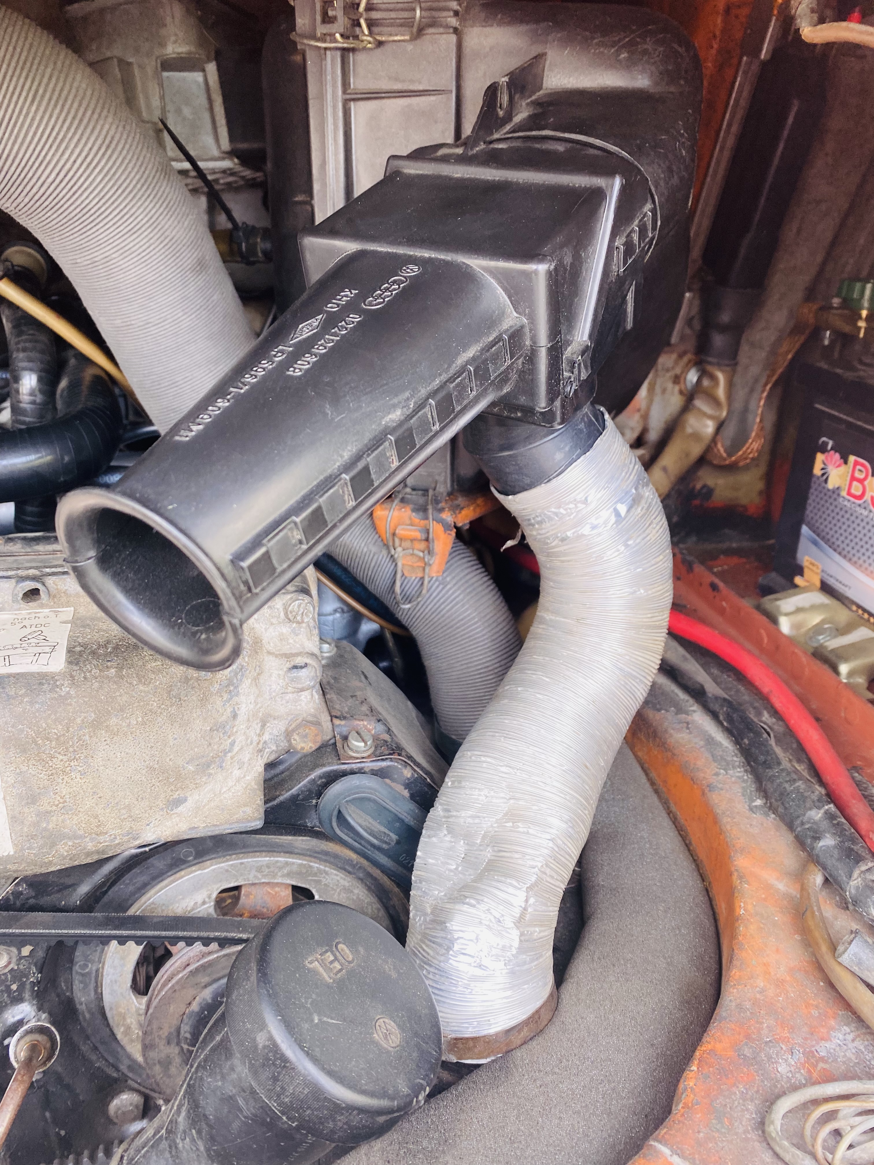

Thema beschäftigt mich schon länger aber bisher nie angenommen.
Und zwar der Rüssel von meinem Luftfiltergehäuse hat zwei Ansaughähne. Einer davon geht in motorraum und der andere durch einen Aluschlauch (ich weiß sollte Pappe sein) nach unten und endet über Auspufftopf.
Das ganze scheint durch eine Art federventil gesteuert zu sein welches aber nicht funktioniert bzw. Sehr schwergängig ist Dh er saugt immer warme Luft von unten an.
Ist die kühle Luft aus dem Motorraum aber nicht besser für die Ansaugung als warme? Sprich wäre es besser den Aluschlauch tot legen und dicht machen und nur Motorraum Luft zu ziehen ?

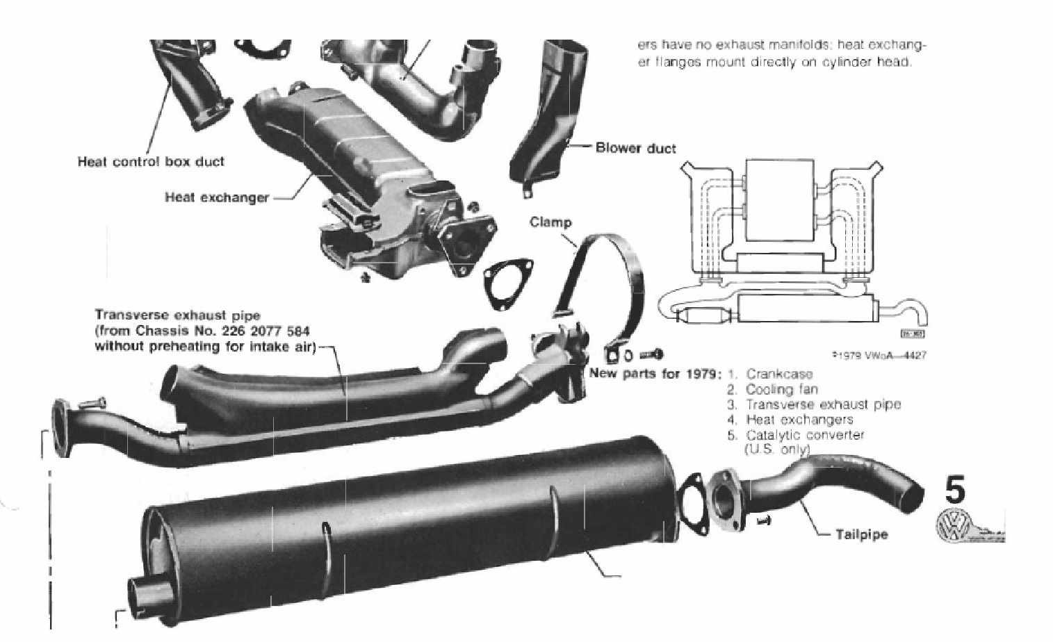

Re: Luftfilter Aussenluft oder Motorraum?
Hallo Andy,
da bist Du auf etwas gestoßen, was VW damals m.E. nach "verdaddelt" hat.
Eine temperatur- und lastabhängige Ansaugluftvorwärmung braucht es nur beim Vergasermotor wegen möglicher Vereisungsgefahr,
beim Einspritzer ist das unnötig und man hat sich bei späteren Modellen korrigiert gehabt.
Das Rohr was nach unten führt, kannst Du getrost weglassen und solltest die Öffnung Auspuff-/ Motorseitig verschließen, so dass keine Warmluft in den Motorraum steigen kann.
danke Norbert. Hab ich mir fast gedacht. Hab jetzt das Rohr weg, Loch zu und den Rüssel lass ich jetzt so. Die klappe steht offen Richtung altes Rohr aber er zieht in der Stellung ja auch die Luft aus dem Motorraum also lass ich die Klappenstellung so.
Grüße Andi
Grüße Andi
T2 Riviera '74, ED Motor 1,8L Einspritzer

Also so rein vom Verständnis her. Meiner ist 6 polig und hat damit keinen Temperatursensor im Luftmengenmesser eingebaut, deswegen die Luftvorwärmung am Luftfilterkasten. Die wäre ja nur aktiv Dh warme Luft zieht sie solange bis der Auspuff heiße Luft abgibt und somit die Klappe langsam umschaltet auf Luft aus dem Motorraum (kühlere Luft).
Wenn ich jetzt diese Anfangsphase weglasse und nur kühle Luft ziehe was ist die Konsequenz für den Warmlauf des Motors bzw. was ist die eigentliche Funktion das er warme Luft zieht am Anfang, wirklich nur ein Überbleibsel vom Vergaser ? Dann wäre aber bei späteren Modellen ja kein Temp. Sensor im LMM gefolgt.
Das Spannungsignal bei späteren Einspritzern hängt ja von Luftmenge und Lufttemperatur ab.
Andererseits in meinem Fall liefert der Temp. Sensor 2 im Zylinderkopf ja dem Steuergerät die Info das Motor kalt ist und spritzt dadurch mehr ein bekommt aber dafür kalte statt warme Luft ab.
