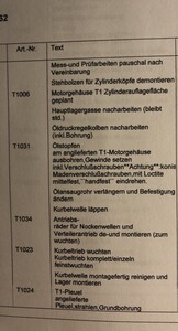

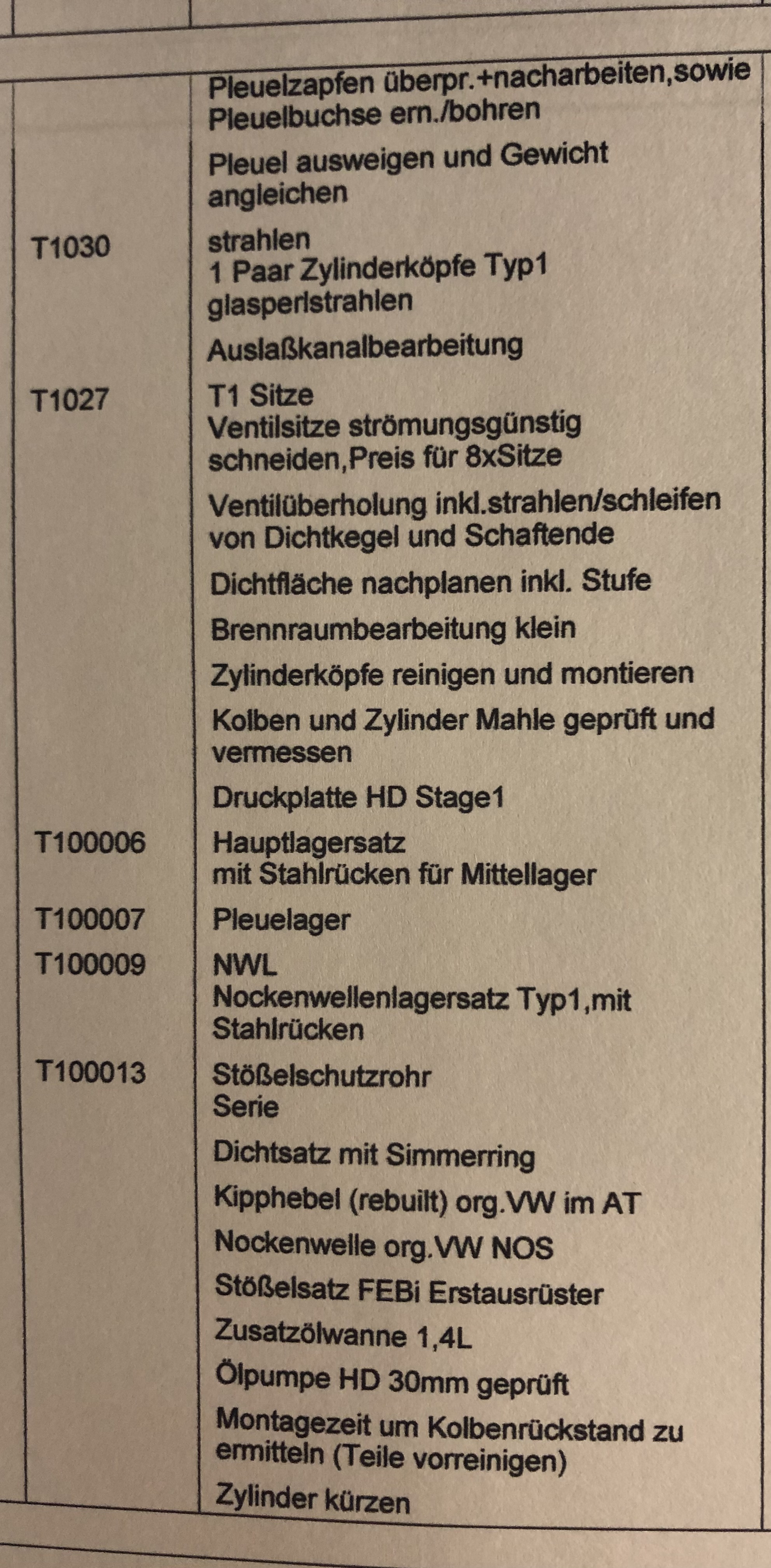

Danke für die Tipps, ich kann leider erst Samstag weitermachen, bis dahin Arbeit. Engine Plus hat vor Allem die unterirdische Arbeit der bekannten Kölner Fachwerkstatt korrigiert. Ich hänge die Liste an. Inzwischen ist das Gehäuse so „schlank“, dass unter die Kipphebel Distanzplättchen müssen.

[/URL]

Was ja schon etwas merkwürdig ist das das Geräusch erst bei warmem Motor auftritt. Ventiltrieb würde ich erstmal in den Hintergrund schieben da Spiel mit warmem Motor kleiner wird. Ich hatte mal ein ähnliches Geräusch. Da war der Auslasskanal nach Außen undicht.(da war auch der Köllner Spezialist am Werk und hat zu viel Material am Auslasskanal abgetragen) Das hat sich ähnlich wie bei dir wie ein metallisches tickern angehört.Das konnte man beim unterm Bus liegen auf jeden Fall nach da unten lokalisieren. Ob das jetzt warm kalt unterschiedlich war weiß ich nicht mehr. Wäre aber plausibel weil kalte Luft dichter ist..das loch sich erst ausdehnen muss etc...

Das glaube ich kaum das hat man nicht ohne Licht von innen sehen können. Das war tief unten zwischen den Kühlrippen versteckt. Wenn man das nicht sucht findet man das nicht. Da könnte man den Herren keinen Vorwurf machen...
